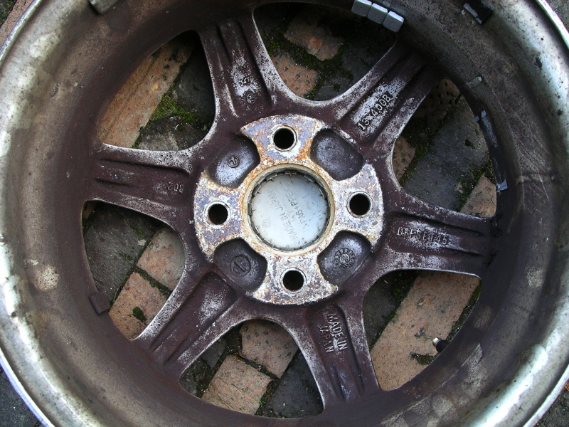

Diky vsem za odpovedi - asi sem ale mel hned napsat, ze to chci kvuli Viviu, ne Liberu, i kdyz problem je stejny. Na Viviu je zapsany jen jeden rozmer a to 145/70 R12 4x100, coz je takovy na nic - skoro nic na to neda sehnat. R13 4x100 je daleko beznejsi. Krom toho se na Vivio davaly uplne stejne R13 jako na Libero, jen s mensima gumama - bud 145/70 R13 nebo 155/65 R13.
Tak jsem se zacal pidit, jak to vubec prostouchnout, aby se tam daly alternativy zapsat a skoncil jsem u toho, ze potrebuju typovy list ci nejakou jinou podobnou opicarnu, coz ke starejm kolum neexistuje a u novejch vyrobci Vivio samozrejme neuvadi.

jojo, tak takle užších už je jak šafránu, o 12" nemluvě, myslím že užší použitelný kola jsem viděl na vw polo, a renault twingo - tady jsem našel ještě z R5:
http://auto.bazos.cz/inzerat/42133885/z ... 457013.php
-liťáky:
http://aukro.cz/145-80-r13-4x100-obuta- ... 45888.html
ještě si neuvedl šířku disku...na liberu mam v pohodě 5,5J ale u 6J už si nejsem jistej jestli by se to vlezlo,
na felicii jsem našel i:
ŠKODA OCEL DISKY FELICIE 4,5-13 ET38 4X100
ale často jsou i ty origo šiřší, je v tom zkrátka dobrej bordel a né vždy najdeš všechny potřebné parametry...

alternativy na vivio ti můžu zjistit. Podle toho co tam bude se rozhodneš, zda papír chceš nebo ne. Je to jen o tom, že Subaru ti napíše papír, protože jako nový auta se vivia dovážely do ČR- maj k tomu podklad. Papír potvrzenej od subaru vemež, zajdeš s nim na úřad a tam ti všechny rozměry co jsou na papíře do VTP zapíšou. Mihal
