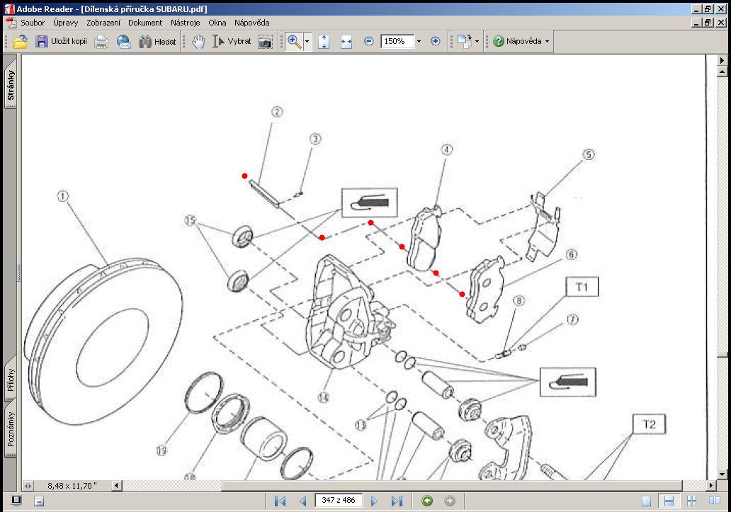

Jedná se doufám o toto
- ašíc
- Příspěvky: 28
- Registrován: čtv kvě 01, 2008 6:27 am
- Typ Libera: mladší
- Bydliště: u Hodonína, malá dědina
Re: Kotouče-bubny
Pokud na brzdách nikdo nic neupravoval, tak bych si tipnul že destička/y/ mají jiný rozměr než orig.
Jedná se doufám o toto.
Ano, je to ono, a asi mě dals dobrý typ. Desky OK, ale asi ty lišty značně zkorodované, takže značná vůle, při zatřepání deskou, zvonila. Lišta asi nevyjela do boku, ale asi vypadla dozadu, v čem ji pojistka nemohla zabránit. Upraveno, vše je na fest, zatím to drží, mosím to pohlídat, čas ukáže. Libero je 85, a prý to mělo najeté min. 200 tis. takže už to má nárok na ohrkání. Díky za radu, moc. Ašíc
