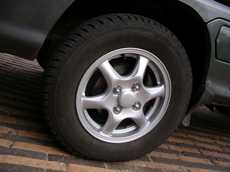

Příspěvekod covex » ned zář 14, 2014 12:12 pm
Neznate nekdo nahodou presne parametry original disku na novejsi libero?
Treba u techto
http://www.lowlevel.cz/log/images/subar ... zeno-2.jpg
jsem dospel dle pepleho definice k necemu jako 4Jx13 ET45 4/100/60.
Tedy sirka rafku 4palce, typ matice J, prumer 13 palcu, odsazeni 45mm (tim si nejsem vubec jist, nekde jsem neco takoveho nasel), diry 4 na prumeru 100, stredova dira 60 (?).
Odsazenim a stredovou dirou si nejsem jist. Odsazeni nezmerim, ale stredovou diru kdyz merim suplerou, tak merim 58-59mm z vnejsku. Na 60mm sem se nikdy nedostal. Jak to teda je?
Subaru Vivio GLi 4WD 660 rv92
Příspěvky: 2097
Re: Disky
Příspěvekod covex » ned zář 14, 2014 6:56 pm
Jsem hnup, vzdyt toho mam pulku v technicaku (pokud to tedy plati)
pak tyto lite disku jsou 4.5Bx13 ET44.5
