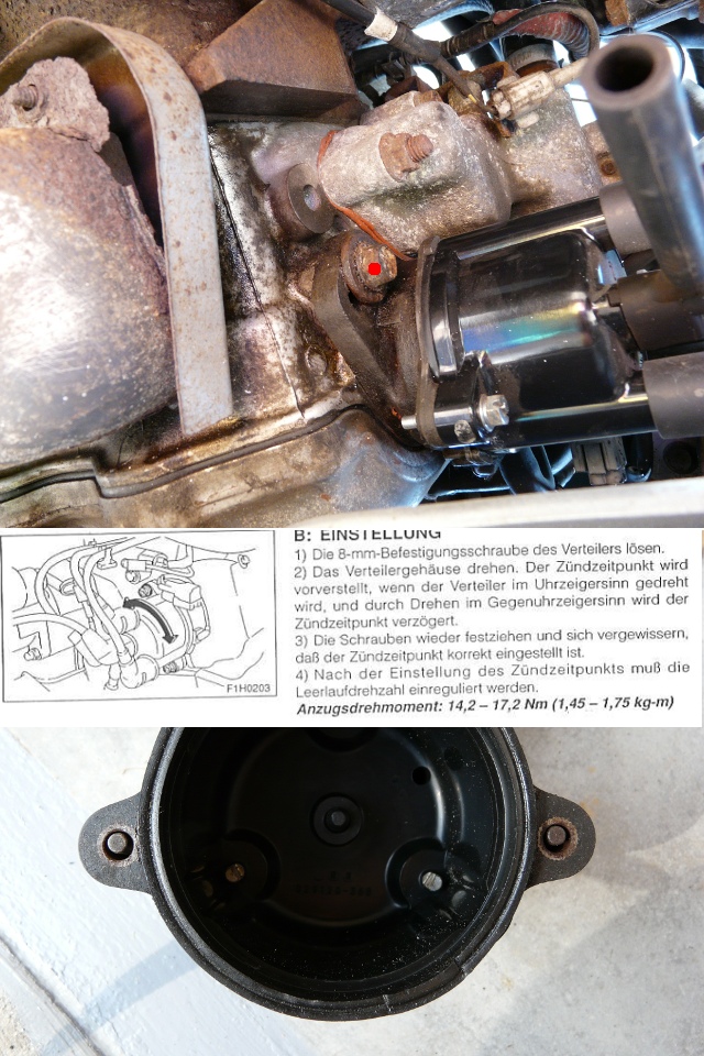

Studuju ted, jak se spravne nastavuje predstih a na strane 10 servisniho manualu pisou, ze kroho toho, ze se to ma delat stroboskopem, tak se ma pri tomto nastavovani spojit jedna dvojice servisnich konektoru pod palubkou, coz jsem teda u nikoho nevidel, ze by delal...
- Příspěvky: 2523
Re: Strileni vyfuk i sani
Hm.. taky pisi ze k nastaveni predstihu se maji povolit 8mi milimetrove srouby rozdelovace a pootocit s nim, ale to je podle me spatne - nase vicko zadne vule k nastavovani prestihu nema. Podle me se predstih musi nastavovat tou 12tkou sroubem ktery drzi cele uchyceni rozdelovace. Viz. nasledujici obrazek.. ze by to u starsich modelu bylo jinak?

8 mm znamená M8 pro klíč 12mm. Jinak v orig. připojují stroboskop na "ST" na straně 3.
Stroboskop se běžně připojuje indukčním snímačem na kabel co vede od rozdělovače na 1. válec.
Ale některý stroboskop líp ukazuje po připojení mezi cívku a rozdělovač...

Proto jsem tam tu cast manuali zkopiroval - pisi tam 8-mm... proto jsem se nad tim podivoval. Podle me ale je mozne ze nektera verze ma ve vicku vetsi otvory.
Všechna víčka mají díry pro 5ky šroubky s hlavou 8 mm.covex píše:ma ve vicku vetsi otvory.
