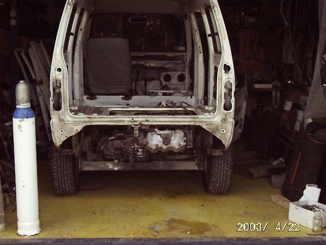

takze ide o E12,superdeluxe,z roku 1992. po desiatich rokoch jazdenia hlavne v zime kasna uz pytala svoje..tak som sa do toho pustil,trochu :)
pre uplnym rozobranim som to samozrejme okusil,ako to jazdi bez nadbytocnych veci,tz. bez dveri,okien,naraznikov,interieru,palubovky..len sedacka. no ide to ako prasa.   ps-ano,ta flasa je N2O

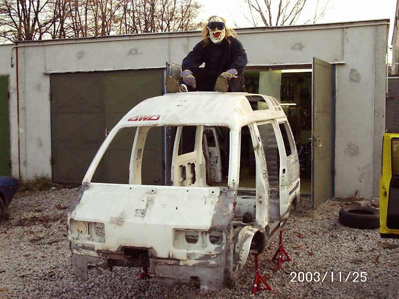

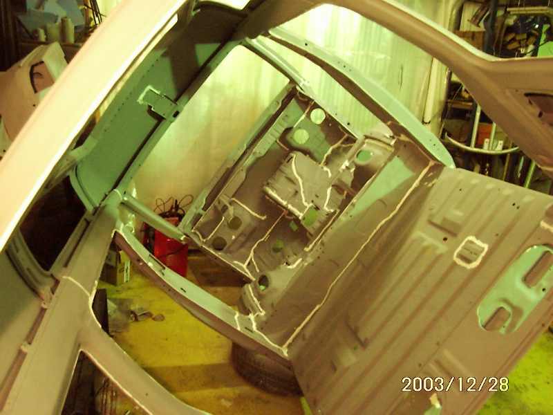

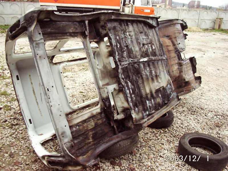

kedze na modelarsku klampiarinu,bolo vsetko treba vyrobit,kasna sla klampiarovi. takto vyzera uz vyvarena,pred pieskovanim a zinkovanim
este nejake tie opalovacky gumoasfaltu zospodu,aby sa lahsie pieskovalo...

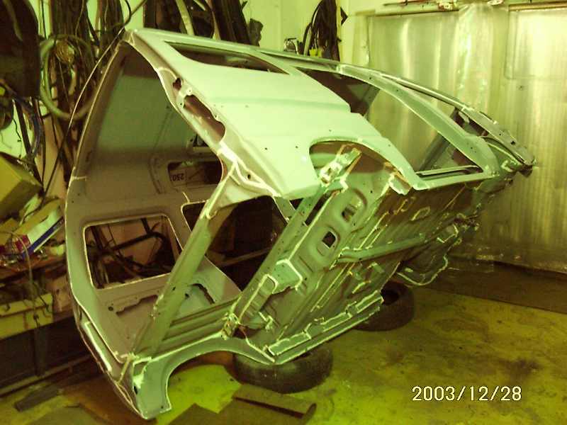

medzitym,co bola kasna u klampiara-asi rok, som mal casu na vyvaranie ramu,objednavanie,pripravu a repas ostatnych veci
este jeden pekny pohlad ..
takto to uz vyzera lepsie,ze ? po zinkovani,tatrete zakladnou, biele je skarovaci tmel

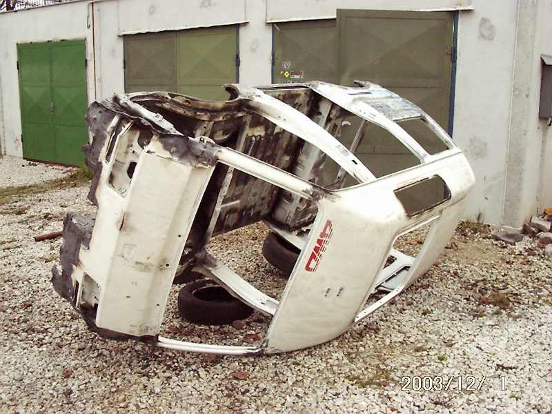

pred natieranim bolo treba znova volat klampiara,piesok spravil svoje,bolo treba narovnavat,vyklepavat plochy

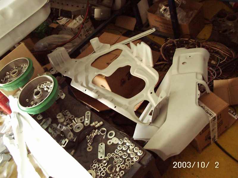

nie vsetko bolo pred pieskovanim cele,vela veci bolo treba opravit. nastastie zadne a bocne dvere boli ok,horsie to bolo s prednymi

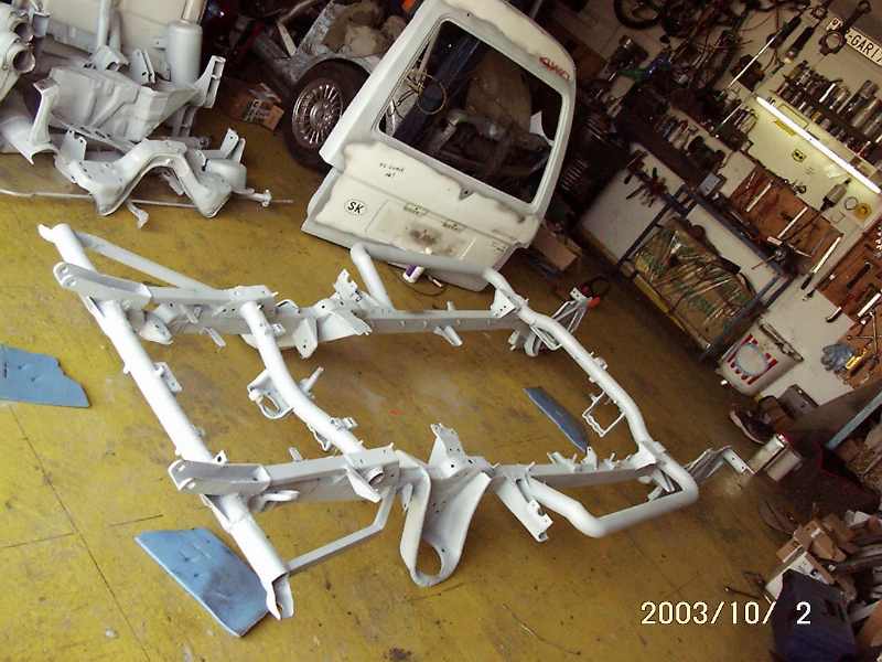

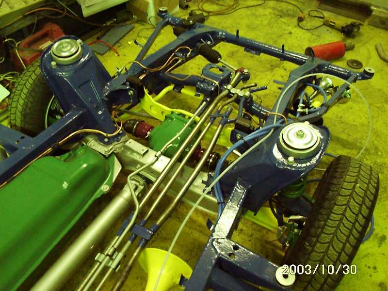

pekny ram ,ze ?   par upravam neusiel,pribudli zosilenia vpredu,uchyty na radlicu, naboku stupacky,vzadu premostenia k uchytu spodneho drziaka motora a par drobnosti

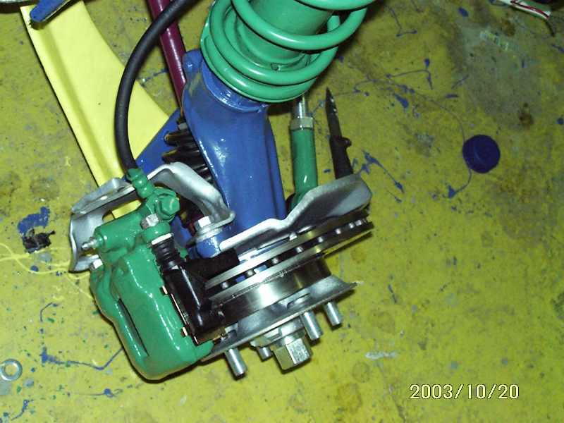

nove kotuce,manzety,loziska,platnicky,gumicky,capy. tlmice sli na repas,no casom sa ukazalo,ze olejove su nevhodne-v zime moc zatuhnu a auto skace len na gumach.Nie nadarmo japonci pouzili vpredu makke plynove. takze tlmice nerepasovat ! neskor som zohnal pouzite bezchybne z E10,funguju dodnes. Zadne su z nejakeho rusa,nove,asi moskvica(pasuju presne) a maju hrubsie piestnice

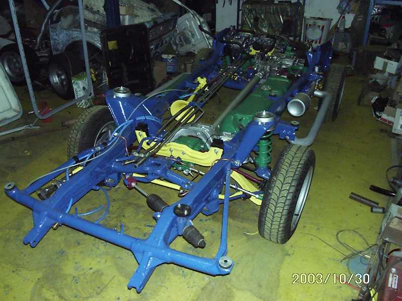

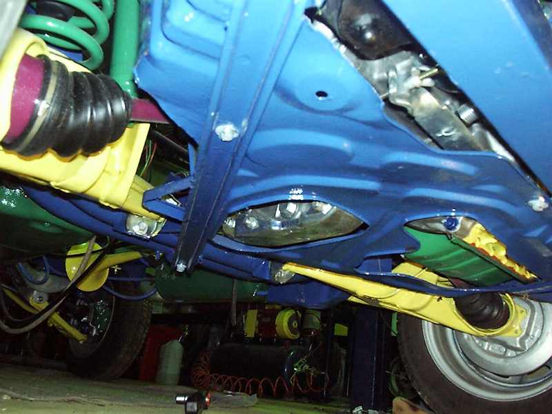

peekny podvozok,co ?

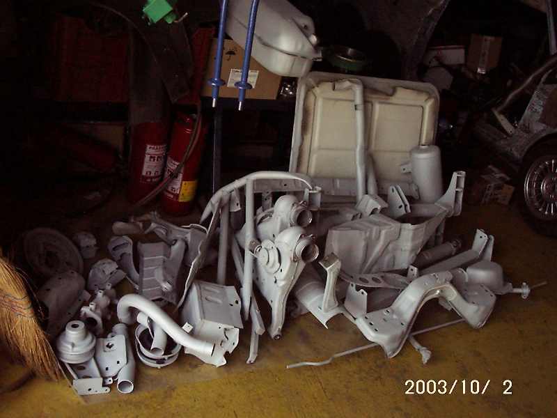

nerezove vodne trubky,nova benzin pumpa,nove silenbloky agregatu a predneho diferaku,doplnena 3x tlakova truba,vyhodeny brzdovy obmedzovac,medene brzdove trubky,nove lanko rucnej

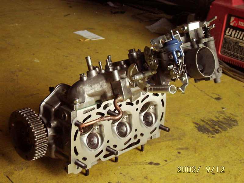

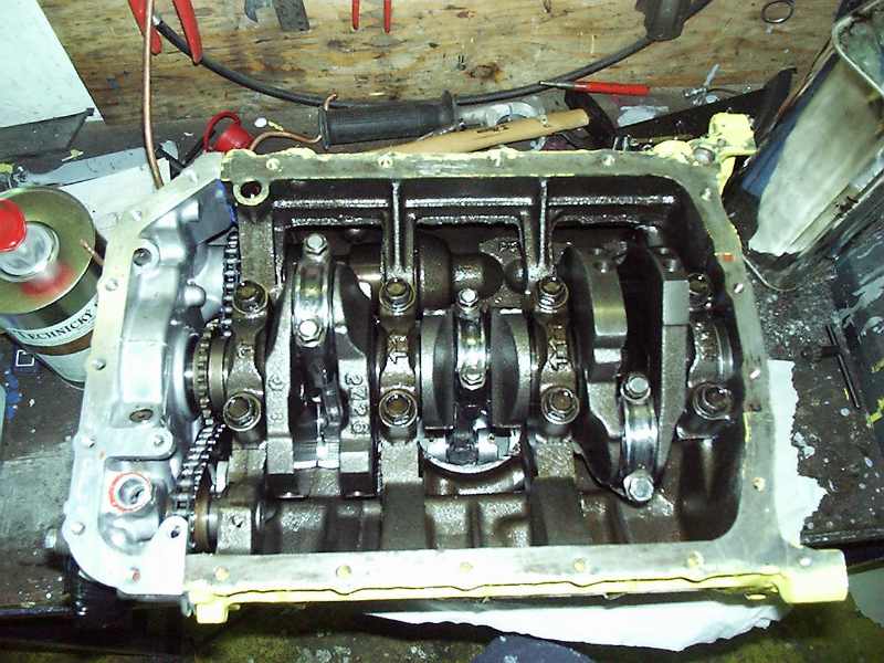

zrovnany blok,vrtany na 79mm ,E12

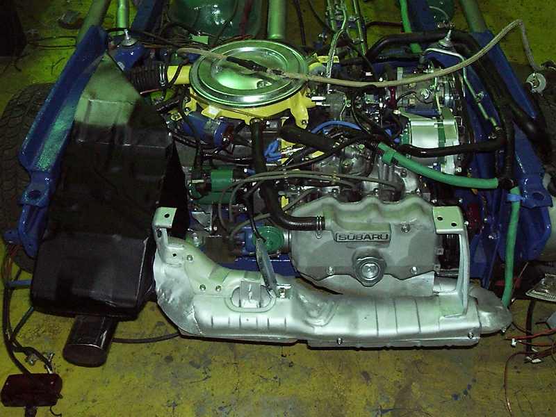

hlava+sanie  E12,karbec je z E10. lestene kanale,zlicovane,mierne liznuta hlava,vacka E10,nove semeringy ventilov. samozrejme,opracovane sedla ventilov a podobne drobnosti..

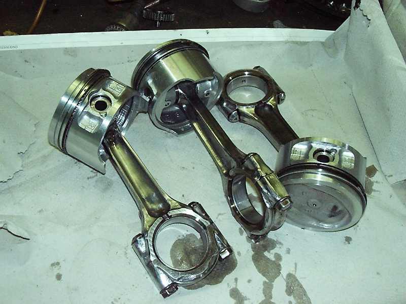

nove piesty,capy,kruzky -79mm . ojnice som trochu zalestil,nech to trosku aj vyzera :) inak japonc si dali zalezat,su z fajneho materialu,nebolo treba ani uhlovat. nutne bolo ale spravit  do nich tenunke 0,5mm puzdra pre capy,kedze  povodne klzali priamo v okach ojnic

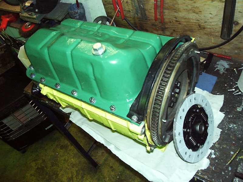

kedze orig klukove loziska sa robia len v dvoch nadmierach,vydalo to az na druhy vybrus,takisto ojnicne. s klukou som dalej nespekuloval,na tomto trojvalci je dynamicky nevyvazitelna.dostalo to este novu retaz,voditko retaze,semeringy.
vana bola trochu vyzrana,no nemala diery. dal som ju galvanicky pozinkovat a nater je hammerite-co sa zcasom ukazalo nepostacujuce,neskor som ju nanovo osetril reaktivnou oteruvzdornou farbou,je zatial pokoj. zotrvak je odlahceny s mierou,vyvazeny,nova lamela,spojkove lozisko

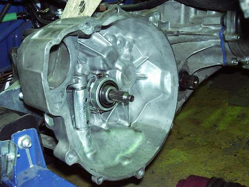

mal som stastie,ze som mal dve skrine-z E10 aj E12, obe som samozrejme rozobral a vyskladal do E12 obalu ,prevody su teda z E10 -kratsia 1,2,3  a ostatne z E12 (diferak,prevod na kardan). Loziska som pouzil stare,problem bol zohnat tusim lavy semering. vystup na kardan dostal pre istotu dva semeringy za sebou. puzdra na radiacu tyc sli tiez nove.    <br />Mimochodom- skrina E12 sa da pouzit  na E10 motor,treba vsak upravit uchyty startera a vyfrezovat kusok obalu,kamos nemal ine vychodisko

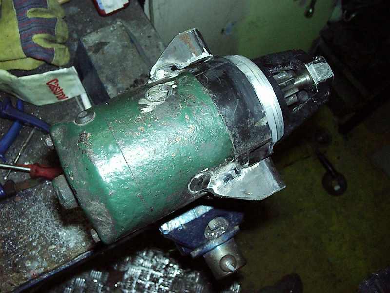

takto vyzera ten upraveny  E12 starter ,aby sadol spolu s E12 prevodovkou na E10 motor (teda aby dociahol na zuby E10 zotrvaka-ten je nezamenitelny). japonci su chytri,ale my sme ich prestali ;)     Ale POZOR-ma to jeden hacik- prehadzoval sa motor,nie prevodovka-niesom si isty,ci su zhodne predne diferaky E10/E12

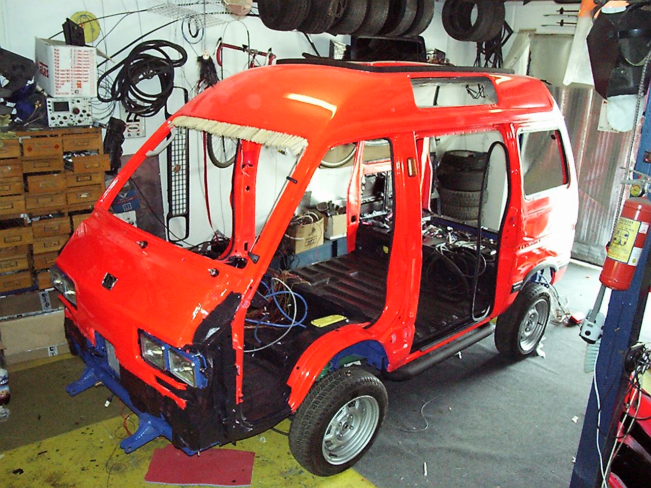

takze takejto je to farby.. ale dnes uz mam toho fakt dost,pokracovanie zajtra vecer.    auto uz tejto generalky beha  treti rok,takze peknych fotiek z akcii pribudne este habadej.  PS- s tuningovou lestenkou to nema nic spolocne,i ked to tak mozno vyzera

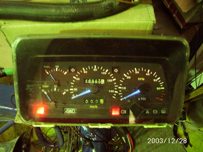

za kazdu cenu som chcel mat otackomer,povodna pristrojovka s orlojom a bimetal budikmi sa mi nepozdavala.netrvrdim,ze je krasna dokonala,no myslim ze sa to vtesnat celkom podarilo.otackomer a male budiky z nejakej lancie,cidla tiez. vsetky kontrolky aj osvetlenie je z lediek,kedze je to nerozoberatelne,aby sa nevypalili.palivomer som doplnil obvodom s A277D (integrac), pri malej hladine benzinu rozsvieti kontrolka..

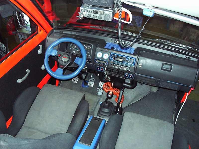

takto to teda vyzera zlozene.. volant je jamex 300mm, dverove tapacire som potiahol ciernym flausom, vzduchova pripojka je na telese rucnej a vpredu pod autom. pod celnym sklom je dig voltmeter,pekne sa tam hodil, hore je cb-cka, na kasni som si na nu pripravil pomocny uchyt. to modre okolo prepinacov,radia,budikov a pod odkladacou skrinkou je ten iluminator,svetelny kabel
vedla truby je ten vzduchojem. ano,truba je z vlaku,dalekonosna :)  dve male vpredu pod soferom(nevidno) su na kratky dostrel
