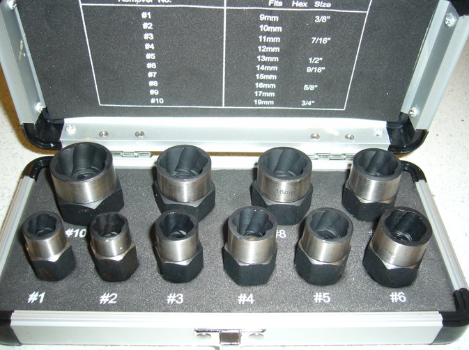

Musím se podělit o informaci, kde získat sadu speciálních nástrčných hlavic na poškozené šrouby a matky za bezvadnou cenu.
Mají v sobě tozní (zatočené) drážky a hlavice jsou mírně kuželovité, používají se tam, kde již normální nastrčná hlavice goly na strženém šroubu prokluzuje a není jak jej povolit. Funguje tak, že se hlavice natluče na poškozenou nebo strženou hlavu šroubu nebo matky a pomocí goly se povolí. Zatočená drážka v hlavici se navíc při povolování do hlavy šroubu ještě více zakousne, takže povolení šroubu je pak jisté.

Tyto hlavice mnozí asi znáte, tento příspěvek píši jen proto, že jsem je sehnal od dodavatele za místo obvyklých 2 - 3 tisíce (za tuto cenu je nabízí prakticky všichni ostatní dodavatelé) za pouhých 665,- Kč !!!!!!!!!
To je naprosto bombová cena a vřele všem doporučuji.
Odkaz na e-shop je zde: http://www.expert-naradi.cz/pronax-bgs/ ... rouby-9-1/
Příjemné ježdění s našimi libero - miláčky přeje Luboš

Nástrčné hlavice jsou vyzkoušené a jsem strašně s nima spokojený. Ještě před rokem jsem tyto hlavice neznal, ale byl jsem u Švadlenky s výměnou převodovky a tam jsem teprve viděl věci, jak tyto hlavice povolí opravdu nepovolitelné. Proto jsem si je hned pořídil a v těchto situacích používám. Zrovna dnes jsem s nima povoloval 2 běžnou golou nepovolitelné šrouby u alternátoru (došlo i na něj, celých 190.000 km fungoval a nikdo ho dosud nevyndaval) a u obou šroubů se podařilo hned na první zátah (zbývající 3 dlouhý šroub šel povolit už normální golou).
Navíc jsem dnes zjistil, že tyto hlavice jdou použít nejen s ráčnou goly, ale i zasunutím do očkového klíče (mají vnější šestihran), tam kde není místo na ořech a ráčnu lze využít na délku úspornější variantu ořech v očkovém klíči, u toho altíku se mi to dnes zrovna hodilo.
Zkontroloval jsem i to opotřebení 12-ky hlavice po několika natlučení na šroub a povolení, zdá se, že je dosud zcela nulové. Ptal jsem se na to i toho dodavatele, také se mi nezdála ta nízká cena - ale on mi ujistil, že jde o kvalitní nástrojovou ocel a s hlavicemi nemají jedinou reklamaci.
