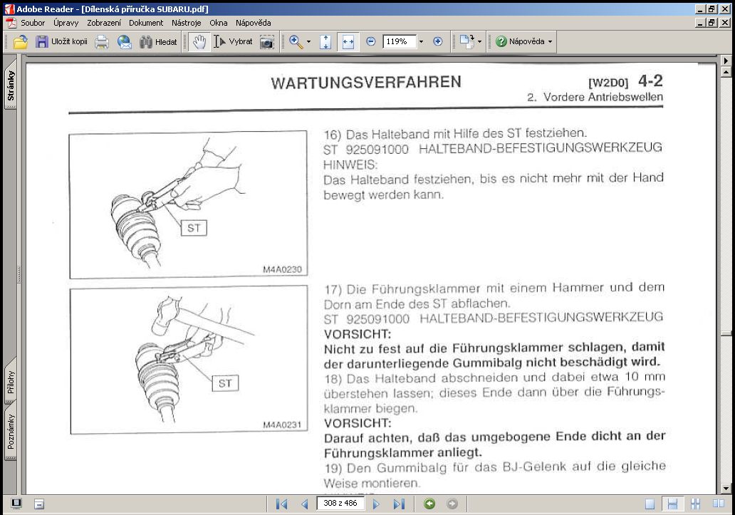

hm tak to je dobra "paleta" ..uz to vidim ze tam necham ty plastovy pasky
jinak ty kovovy se normalne jenom stahnou klestema a zbytek se ustrihne, ono je teda tech typu vicero, ja mel takovej s "kapickou" co to drzi, puvodne tam byli ty co ma na obrazku karel
