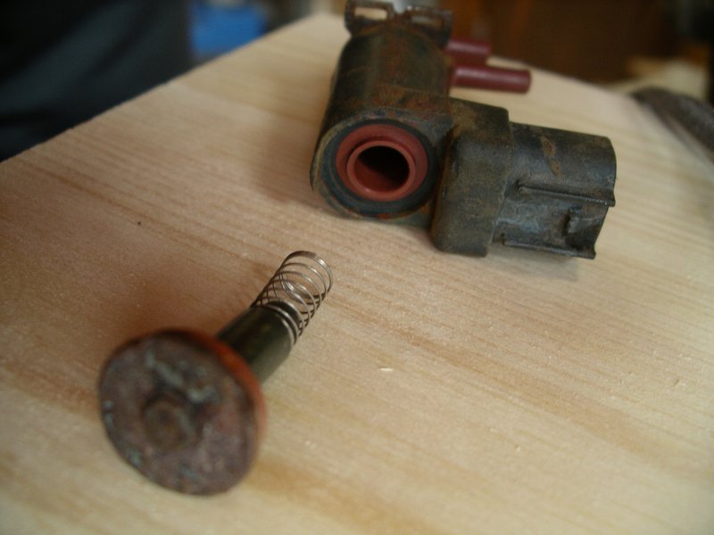

Ventil oznaceny otaznikem je skutecne onen canister purge solenoid, skrz ktery jdou vypary z nadobky s aktivnim uhlim do prisavani. Odpor solenoidu vyndaneho z meho auta je nekonecny, odpor kusu vyndaneho z darce je 42.5 Ohm.
Na nasledujicim obrazku je bohuzel ten zachovalejsi kus puvodni muj - tedy nefunkcni.

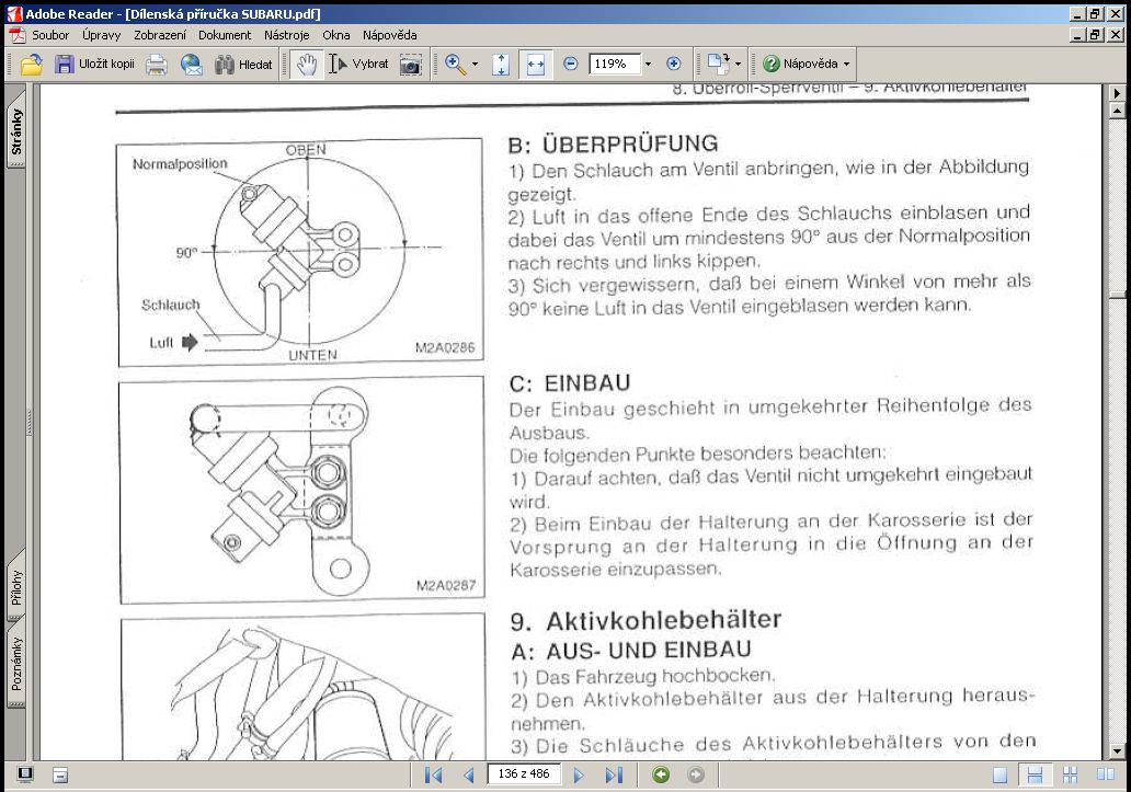

Dalsi chutovka je bezpecnostni ventil.
Ten je taktez na tyci ramu priblizne v I2, ovsem smerem k predku vozu. Ventil je pridelany ve starsich vozech dvema srouby na kovovem drzaku, ktery je pridelany na plechu privarenem kolmo k ramu. U novejsiho nahrazuje hrorni sroub na drzaku jen vystupek aby se ventil neprotacel a mel dva pevne body uchyceni. Ventil byl ulomeny, coz nevim zda byla pricina nemoznosti unikani par z nadrze, nebo zda to byl problem zpusobeny az pri nejakem nesikovnem servisnim zasahu. Ventil i na hadicich visel v relativne rovne poloze.
Postup demontaze a montaze:
K ventilu se da dostat zleva zasunutim ruky mezi hadice ve ctverci H3, a pak zprava po odstraneni krytu alternatoru (K4-M4). I tak se tam ale s objemnejsima rukama dostanete velice spatne a pokud nemate vhodnou delku predlokti obtizne pak ohnete v potrebnem uhlu za tyc zapesti. Vsechno se ale musi delat jen po hmatu, protoze videt tam proste neni. Alternativni cesta vede kolem PZ kola po odmontovani krytu podbehu a nadobky s aktivnim uhlim.

Na zaklade tematu o 4WD solenoidu jsem nakonec zkusil rozebrat tento solenoid a skutecne to jde, i tak ze se da opet slozit, i kdyz pri te rezavosti bych to radeji nedelal vickrat.
Re: Canister purge solenoid
Na obrázku ovšem chybí nejdůležitější vnitřní díl, a to váleček - ventil, který dosedá na trubičku a zavírá/otvírá podtlak. Asi zůstal zalepený uvnitř, ale šel by vyklepat nebo vyfouknout.
Mas pravdu, taky jsem nad tim dumal, ze tam musi byt neco pohybliveho, ale vyklepat se mi to nepovedlo, kompresor nemam, takze jsem to vzdal.
