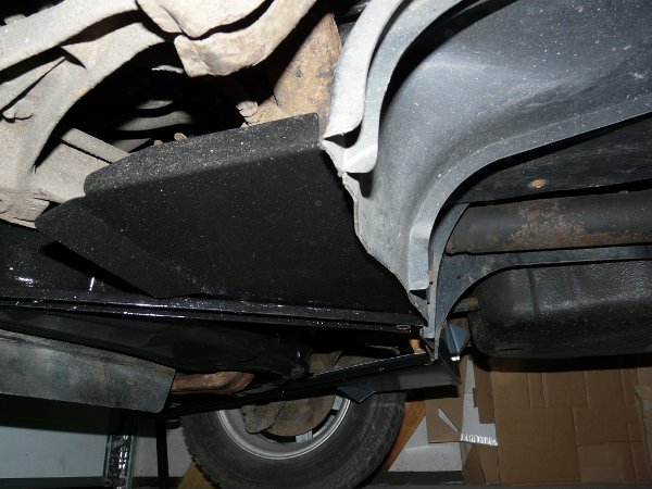

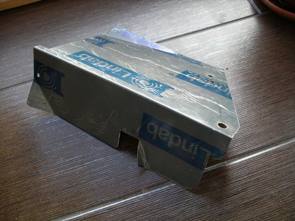

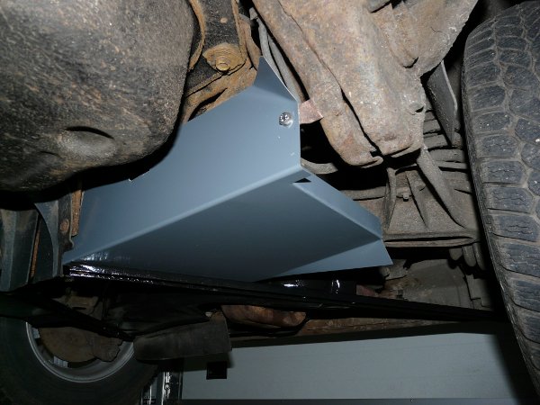

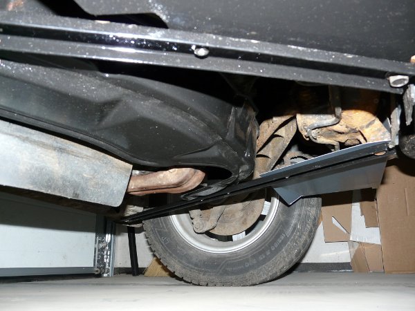

Libero je obdařeno celkem slušným množstvím různých krycích plechů a plastů.
Protože ale šrouby na nich samozřejmě zreznou první, mechanik který šroub utrhne už se neobtěžuje šroub nahradit a už vůbec vrátit krytí, pokud nemá na čem držet.
V mém případě navíc některé kryty už v místech šroubů urezli natolik, že pod autem vlály ve větru.
Protože každý kryt se zvláště v zimně hodí, přistoupil jsem k rekonstrukci, v jednom případě i za použití lidové tvořivosti. Fazónu jsem mu střihl podle maximální dostupné šířky plechu, jednoho pohledu pod pepleho auto a plechu na druhé straně. Tento plech kryje jednu z brzdových kostek, palivový filtr a čerpadlo, a v podstatě i ventilátor chlazení výfuku.
Použil jsem zbytek plechu na parapety, jeho síla není nic moc, tak doufám nebude drnčet. V součastné době je v testovacím provozu.
Staré šrouby jsem většinou odbrousil a nahradil novými, místy nerez.
Výsledek vypadá nějak takto:

Krááásnýýýý :P šup sem s rozvinom a kótami!

Moje klempirske umeni je zcela minimalni. Postupoval jsem zpusobem "ted to prilozim a ohnu, ustrihnu kde to je potreba".
Zakladni miry plechy jsou 365mm levo-pravy, 325mm predo-zadni (mohl byt vic, ale nebyl plech vetsi sirky), ohyb na 220mm. Zbytek jsem ohybal a vrtal podle potreby.

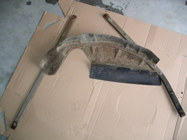

Naposledy upravil(a) Mis.us dne úte led 03, 2012 9:09 pm, celkem upraveno 2 x.

pjekný - ale až prvá lesná cesta kolajami a s trávou alebo lúka s drobnými kríkmi preverí kvalitu, vodu by to ovšem malo chytať dobre.
A šablónu odfoť, okótuj a zverejni, ak sa nedá pripraviť nejaký lepší výkres...nehanbi sa za svoj výtvor, preto tu máme fórum, pomáhať si, nie?
Re: Krycí plechy motoru
Nevim nevim - na svetlou vysku to vliv mit nebude, ale sajrajtem, ktery natece mezi vanu a ten kryt se to casem zanese a pisecek pri vibracich vanu bude odirat.. nevim. Zda to je dobry napad ukaze cas.

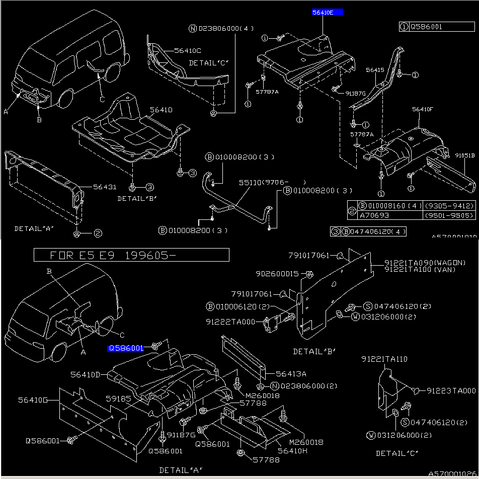

jen tak pro zajimavost mam otazku ohledne predniho krytu 56410 z horniho obrazku - schematu. co sem ted videl par vraku, tak se jedna o pomerne slabej profilovanej plech, kterej ma za ucel pouze ochranu predku pred strikanim vody a mozna zlepseni toku vzduchu na chladic. ja tam misto toho mam opravdu masivni neprofilovanej kus hliniku cca 4mm silnej (zakladni tvar ma podobnej). jako domamont to nevypada, svadlenka nadhodil, ze by to mohlo byt nejake doplnkove vybaveni za priplatek. nemate to nekdo podobne?
určitě je to jak Ty řikáš "domamont" ,akorát to dělal nějakej klempířskej dělňas.....
Hlavne je to prvni lech kterym drhnes pokud ti jde mezi kolama velky sutr. Vsechny Libera co jsem videl ho mela z plechu (mozna to je hlinik, protoze to moc nerezne) casto promacknuty, ale tloustka normalne neni 4mm. Tak maximalne 1mm akorat to ma limec na hranach.

původní kryty odhnily-ve svárech
http://misuss.rajce.idnes.cz/Restaurova ... 12/#94.jpg
nerez 0.8 síla
nanejtovaný na rám
k nejtům jsou daný matičky M6,aby kryt neležel na rámu
guma a černý kryty jsou přichycený k nerezu plastovejma špuntama na škodovku
další způsob aneb -originál (navařený na šasi)
http://misuss.rajce.idnes.cz/svycarska_ ... z001_6.jpg
http://misuss.rajce.idnes.cz/svycarska_ ... z006_1.jpg
materiál tentokrát síla 1,5 mm nerez
Když na to tak koukám, říkám si, jestli to nanýtování přecejen není lepší. Rám bude určitě zevnitř vystříkaný nějakou barvou nebo voskem + zaprášený a z toho se při vaření udělá puchejř, pod kterým pak má rez ideální podmínky na své dílo zkázy. Obzvlášť v levém podélníku, kam se se sáním ve větší míře dostává i vlhkost a sůl.
Jak jsem ti soukromě psal, mám v tomhle místě urezlou konzolku s větráčkem .. až ti to přivezu na vyvaření, ještě se pobavíme, jestli ji radši nepřidělat na studeno :) .
rám zevnitř ošetřenej od japonců neni.
u nasávacích otvorů a malejch direk je jen barva,která se dovnitř dostala špricem od pistole.Rám jsem vystříkal olejem-do díry,která vede do vzduchovýho filtru a ta je hned před konzolou větráčku.
ps.Samozřejmě si všechno řekneme,rám jsem měl i rozřezanej-vim co vevnitř je a neni :wink:
Pokud je to navareni krytu podle puvodniho tak to chapu, protoze ja mam obe tato mista zakryta od vyroby. Na druhe strane pak mam gumu v podstate v celem podbehu.
abych řekl pravdu na dědkovi jsem chtěl kryty taky vařit,ale bylo mi líto obrušovat barvu,tak jsem zvolil variaci nejtů :-)
