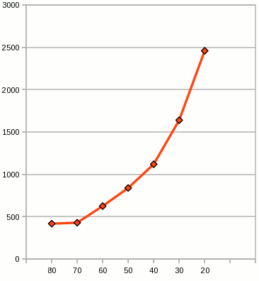

Zmeril jsem svoje cidlo v aute.. vysledky, je potreba brat s rezervou, protoze to je kuchynske mereni horkou vodou a sensor ma nejakou tepelnou kapacitu.
85 st - 430 Ohm
80 st - 419 Ohm
70 st - 430 Ohm
60 st - 626 Ohm
50 st - 840 Ohm
45 st - 980 Ohm
40 st - 1120 Ohm
35 st - 1340 Ohm
30 st - 1640 Ohm
20 st - 2460 Ohm (stabilizovana pokojova teplota)
Trochu me zarazilo to ze odpor pri 85st nejdrive klesal, ale to muze byt tim, ze jsem ho strcil do vody a este nebyl "prohraty".
