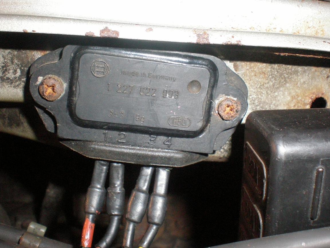

Není to zesilovač jiskry?? Nehází mi to jiskru. Svíčky kabely vyměněné a rozdělovač je bezkontaktní. Mám to na svém subaru libero r.v.1986 E10. Poraďte prosím.
TO je ono.
TO je ono.
Re: Poraďte co je to???
Ahoj, pro začátek by bylo dobré, kdyby jsi se představil, odkud jsi atd. Dále by to chtělo lepší fotku umístění tohoto zařízení a kam to vede ty kabely z toho vycházející. Všiml sis nápisu made in germany? Mám E12 a nikde jsem to neviděl tot zařízení, jedině, že by bylo pod palubkou o čemž ale silně pochybuju. Měl jsi to tam pořád nebo jsi to s tím koupil?

patří to do Fordů a je to ignition module čili dle překladače řídící modul elektronického zapalování. Takže dle mého názoru to do Liberka to nepatří

Originál v Japonskom prevedení sa skrýva pod zadným pravým tapacírom, plechová krabica, konektor má zospodu... Je to elektronické tranzistorové zapaľovanie. E10tka čo máme, tá bez 4WD túto krabičku nemá, proste tam nieje. Zapojenie od rozdeľovača som ďalej nesledoval. V rozdeľovači je bezkontaktné snímanie otáčok a tým aj impulzov pre VN zapaľovaciu cievku.

Vyobrazené zařízení je se vší pravděpodobností pro svoji funkci pořádně ukostřit. Když koukám na ty šroubky , řekl bych, že tady bude závada. Pravý šroubek demontovat , vše řádně zbavit koroze a pomocí nového šroubku ( aspoň poniklovaného nebo kadmiovaného) opět připevnit zpět. Věřím, že jiskru pak získáš. Dědek

Pokud to teda chceš zapojit a ty kostry obrázek je tu. Jinak bych to vyhodil asi. No záleží jak odpovíš na otázku zda jsi to ted koupil nebo už s tím nějaký čas jezdíš...

Bylo to již dovezeno s touto krabičkou. Předtím to bylo pojízdné. Původní majitel řekl že mu to občas vynechávalo za vlhka, po krátkém stání s opět rozjel. A i při přímém připojení bez krabičky, to jiskru stále nehází. Je možno použít plechovou krabicku z E12? a jak jí zapojit? a to subaru libero je bez 4WD. Rád bych to zprovoznil. Děkuji Pecl
Je více možností teda když to jezdilo:
1) Oddělej ty šroubky, hod nové nerezavé a pod tím to taky očisti at není oxidace
2) Začalo období vlhka- zkontroluj zapalování hlavně kabely, svíčky a víčko rozdělovače, dále i indučku
3) Jak si zjistil, že to nehází jiskru? Při roztažení to chytá?

Při startování jsme měli vyndanou svíčku a neházela. Tudíš to nemá cenu roztahovat. Vyčištěné to je pod tím čistil jsem to. Vše je skontrolované osciloskopem.

Ty fotky by jsi nedodal? Ty chlumčany jsou které u plzně nebo u loun?Oddělej pravý tapecírung vzadu jestli ta krabočka tam není nebo to zkus úplně odpojit. Ale hlavně to FOTO a detailně jinak se nepohnem

Chlumčany u Plzně. Tu krabičku tam nemam ale sehnal jsem jinou, ale nevim jak ji zapojit jemam schema. Foto jiné nemám nevlastním foťák a to subaru nestojí v Chlumčanech. Jo a ty kabeli vedou 2 k rozdělovači a 2 přichází nevim o kud jsou přivedeny v bužírce z leva.
