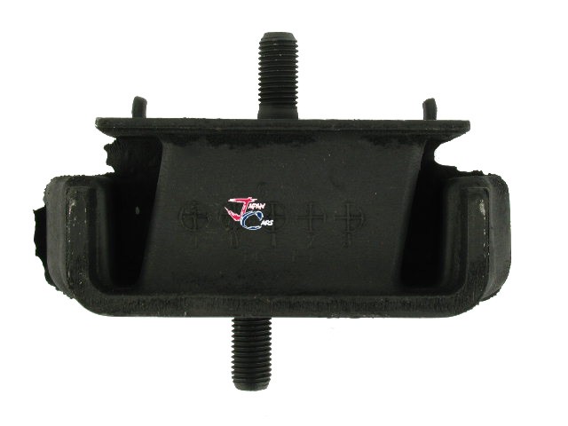

ještě by tu byla jedna "tvrdší varianta" pokud máte někdo ty silenbloky venku.. třebas všechny nechcete je oměřit? nechci to vyndavat dokud tam nemám co namontovat...a ony bvy ty rozměry při hledání celkem bodly...

Re: silembloky
Čus,ted' taky řešim nákej levnější,pokud sedne,nevíš kolik tenhle dělá pls?

Re: silembloky
myslim že něco kolem 3-4 stovek

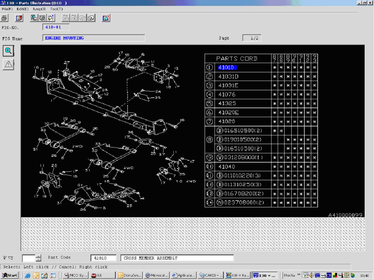

tak po dlouhé době opět silentbloky.
Takže diferenciál: 6 dvakrát a 7 jedenkrát
A motor + převodovka 6 jedenkrát 27 jedenkrát 7 jedenkrát?
No prostě se v tom nemůžu vyznat.. prosím poraďte nebo pokud už to někdy někdo objednával dejte přímo katalogová čísla... chci vyměnit komplet na diferenciálu, motoru a převodovce...a celkem to pospíchá.
Díky.
btw nechci dávat silentbloky se škodovky.
Rozhodl jsem se objednat originál ale problém jest... jak se v tom obrázku vyznat. Byl mi poslán z krámu ale zaboha si nejsem jistej kde tam ty silentbloky jsou. Proto prosím o potvrzení doměnek.Takže diferenciál: 6 dvakrát a 7 jedenkrát
Díky.
- Příspěvky: 2523
Re: silembloky
Nojo a to mas na novejsi nebo starsi - koukal jsem podle sveho VIN a mam ten nakres trochu jiny, takze bych rekl to bude spis ke starsimu co?

Re: silembloky
Jo jde o starsi.......

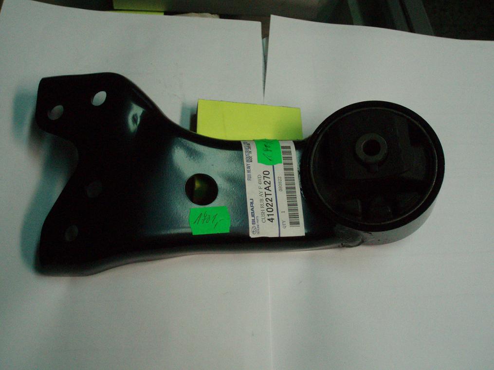

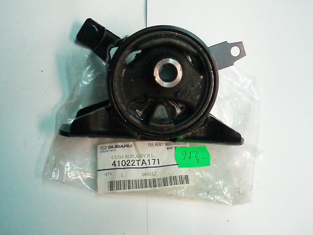

Tak silentbloky jsou doma... 2601Kč rovnou od subaru. nevim esi sem nepřehazel pytlíky s číslama... Jsem zvědavej na změnu
- Příspěvky: 952
Re: silembloky
2601kč
Re: silembloky
Tak za 2601,-Kč se očekávaná změna asi nedostaví. Pravdou je , že "škodovácký" jsou měkčí , ale pro "normální ježdění (myslím po silnici a ne týrání v terénu s prudkými změnami otáček motoru) dostatečně vyhovující. Znám lidi, kteří na autě nevymění ani šroub bez stejného označení na hlavě a u nás hojně používané díly výfuku z Polska by si nenechali namontovat do svého auta i kdyby neměli půl roku jezdit. Já takový případ nejsem a spokojím se s dostupnou náhradou. Dědek
Re: silembloky
Skus sehnat na prodejně kopii CD tohohle katalogu. Určitě potěšíš všechny majitele starších.seemore píše:Jo jde o starsi.......
Novější jsem takhle vyřešil.

Re: silembloky
A je to.... a pak že to nebude změna
.... Jo jsem jeden z těch magorů co neradi dávaj neorig díly na auta, motorky atp. Mám veteránka jawičku, a pár dalších veteránku už mi proběhlo rukama.. a tak i s a utem to mám takhle
Ale změna je změna je... přestalo to hučet jak v převodovce, tak dokonce snad i kola.....(silentbloky byly všechny tři utržené) a dokonce jde hladce řadit kvalty..... no a necestuje mi řadicí páka..... a při bržděn´motorem se neozívají žádné rány
... Takže změna , kterou jsem očekával.. se opravdu dostavila.... A co se škodováckých silentbloků týká.. porad mě odrazovalo to, že maj šrouby v ose....takže motor nemůže být v té poloze jako s orig silentbloky... Ale že to byl boj vyměnit... držák pravého silentbloku jsem nemohl povolit od motoru... nakonec jsem musel vymontovat všechny..a motor odtáhnout a pravý silentblok vsadit bez demontáže držáku.... No byla to sranda.. odjel jsem z garáže ve tři ráno
