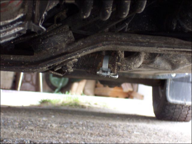

Název "SK páska" se používal kdysi pro závlačkové hadicové spony Motex /výrobce železárny Velký Šenov a snad i Kohinoor/
to pro nepamětníky.
Řada 1000MB-Š136 a i nákl auta měla tyto pásky z prvovýroby
montáž a demontáž vyžadovala jistý nácvik,a dávku šikovnosti a spec přípravky.
Tolik pohled do historie - již nikdy více.... :!:
A teď proč drátovou :?: : 1/ dodržet origggg stav a vzhled a za 2/ ve stísněném prostoru
možnost "odštípnutí nebo přeštípnutí" připevňovacího-držecího drátu bez nebezpečí poškození hadice.
Klasická /stará poškozená/ šroubovací je demontovatelná např rozbrušovačkou nebo minibruskou.
Po získaných skušenostech jsem zvolil tuto 1. cestu .
Takto se to prodávalo, a ještě i prodává.

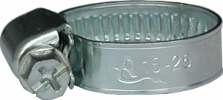

dědek píše:Je tu ještě třetí možnost. Podobná ...
Asi máš na mysli tento typ :
ale tomu chci právě vyhnout dle bodu č 1
Re: Hadicová spona
tenhle posledni typ jsem mel puvodne na mysli ja, tou "eskapaskou"; o tom co jsi karle ukazoval predtim sem snad jakteziv neslysel, inu, jsem ta mladsi generace :)
