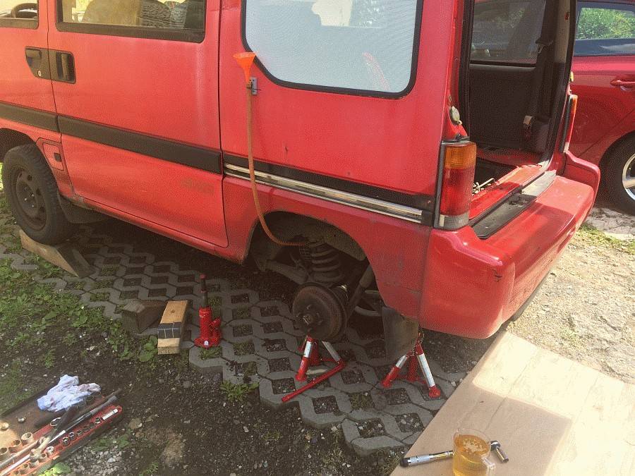

Sice skoro 10 let mrtvé téma, ale přidám si. Z motoru jsem vylil černou vodu a nalil syntetiku 10W-40 Shell Rimula R5. S tímhle najeto cca 500km, opět vypustit, vyměnit filtr a nalitá plná syntetika Total Rubia 10W-40.
Z převodovky vylito cca 1,7l černého přepáleného svinstva a nalito 2,1l Hykomol 80W-90 GL-5. V diferenciálu už bylo 0,8l starého, ale stejně černého, takže i tam výměna za Hykomol. Při doplňování olejů do převodovky a diferenciálu to vypadalo jako klystýr :-)
olej z převodovky
olej z převodovky
klystýrek
klystýrek
