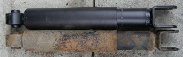

Takto vypadá porovnání tlumičů: Je vidět, že úplně shodné nejsou. KYB je jemně kratší, má delší a masivnější spodní osazení, naopak užší horní hlavu. Nicméně pasují bez problémů. Jízdní vlastnosti zatím těžko komentovat.

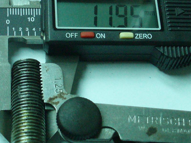

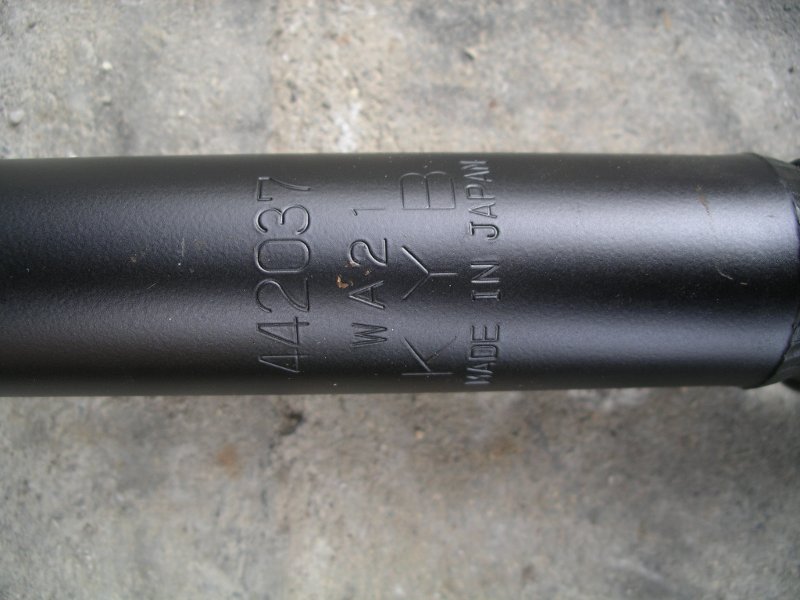

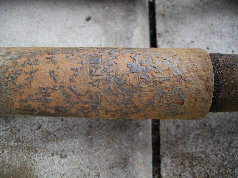

typ KYB puvodni original subaru (již dost nečitelné) Spodní matku 14 na šroubu jsem ale na jednom kole dost ohobloval. Říkal jsem si, že nebude problém ji nahradit ovšem ouha: Žádná matka, kterou jsem měl k dispozici - ať ze spojovacího materiálu z vraku, tedy originál subaru, tak z klasické metriky, kterou jsem měl nepasovala. Co jsem měl ze subaru a bylo 14 tak mělo větší vnitřní průměr, a co jsem měl se stejným průměrem metrickou, mělo jinou stoupavost závitu.
Jak řešíte spojovací materiál na tyhle japnoce? V prodejnách kde sem to kdy zkoušel, na mne vždy koukají jak na blázna, musí se hledat ekivalenty aspoň podobné, límce u matek a šroubů se v evropě téměř nedělají. Pro změnu japonci zase v podstatě nepoužívají podložky...

Covex, pleteš si průměr šroubu s velikostí hlavy šroubu. To "M", je označení metrického šroubu, "W", je withwort.
Nic se nestane, když místo orginálních šroubů a matek dáš naše pevnostní. Jsou značené G8, nebo K10. No a přidáš podložku a pérovku.

Vrchní šroub je M12 x 1,25 a spodní M10 x 1,25 K.covex píše:Žádná matka, kterou jsem měl k dispozici - ať ze spojovacího materiálu z vraku, tedy originál subaru, tak z klasické metriky, kterou jsem měl nepasovala.

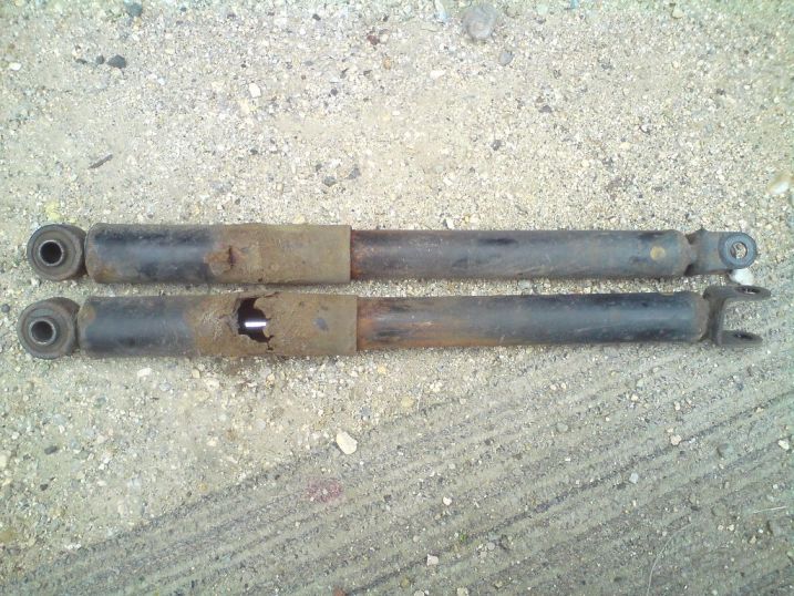

Zdárek, auto mame už půl roku jak dětskou houpačku a tak tak jsem včera konečně vyměnil zadní tlumiče. Tlumiče jsou od kayaby(nejlevnějěí jsem sehnal na internetu za 1460 u mj auto), a kdyby šlo všechno takhle lehce vyměnit to by byla paráda.
- takhle vypadaly ty starý
- DSC01828.JPG (130.44 KiB) Zobrazeno 38353 x
- a je namontováno
- DSC01827.JPG (230.85 KiB) Zobrazeno 38353 x
