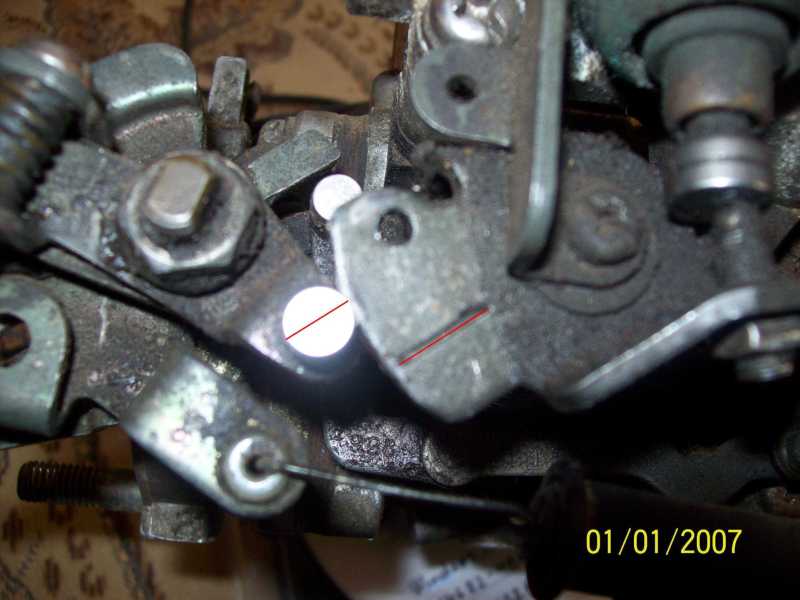

Mám karbec E12 s automat. sytičem a chtěl bych ten sytič doladit. Když se na něj podívám, je tam nějaká ryska, jak má být ta ryska nastavena díky? Mám to při pokojové teplotě, a ta ryska byla pod úrovni toho válečku nebo co to je???

Myslel jsem nastavení šroubku č.5 - převzato od KCE
http://k23.kx.cz/fotozz/libero/karb3.JPG
tu rysku bohužel přesně ti neřeknu kde je takto z hlavy...Nevím jestli pomůže, zkusím o víkendu nějak nafotit

Nastavení sytiče dělám takto : Nejlépe ráno , když je v daném období nejchladněji nastartuju a šroubkem pro štelování sytiče nastavím otáčky motoru tak , aby běžel ve vyších otáčkách . V tuto dobu je ten váleček na osičce opřený o tu část karburátoru co je ta ryska . Po zahřátí motoru na provozní teplotu sešteluju volnoběžné otáčky šroubkem na seřizování volnoběžných otáček . Tím válečkem musí jít po zahřátí otáčet , protože tam vznikne malá mezera . Tou ryskou asi nic na vymontovaném karburátoru neseřídíš .

To vím Petře, mně se jednalo o nastavení šroubku č.5 na fotce od KCE jestli ho už někdo nastavoval...

Tak znovu ta ryska dle obrázku, která je vyznačena vpravo- jestli má být zároven s prostředkem válečku. Měl jsem to na půdě tedy teplota kolem + 8 °C. Takto měl být ten dotaz. Je to zřejmé už, nebo to mám ještě nějak vyfotit, či objasnit?? Díky..
- 000_0034ef.jpg (54.27 KiB) Zobrazeno 15216 x
