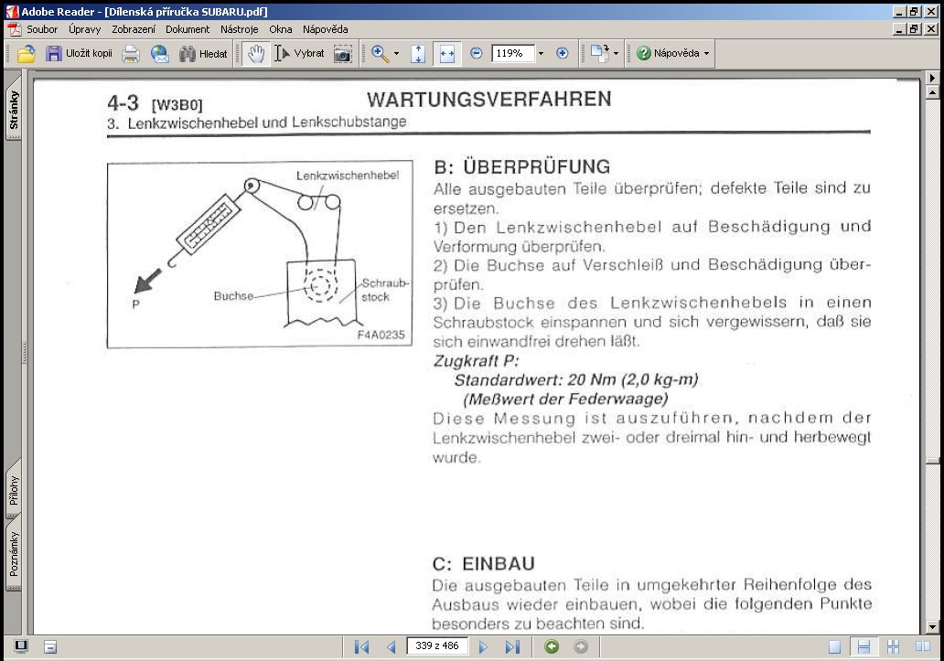

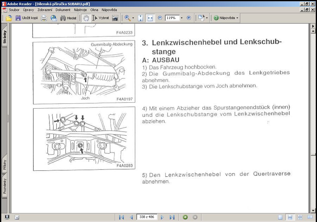

To futro je takovej divnej dutej silentblok.Vymezení vůle a předepsané tření se vyvozuje axiálně /na čelech/toho futra.
Mezi vlasním čepem, který je volně vsunut do nápravnice a vlastním futrem je vůle asi 0.4mm. Takže vůle se vymezuje přitahováním čepu k nápravnici.Je to nezvyklé,ale je to tak.
