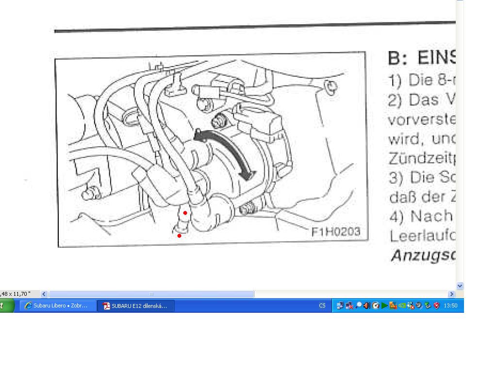

tak mi zapršelo a nestartuju :) Mám dotaz na zkušené kolegy. Z víčka rozdělovače vede krátká hadička, která je volně bez zapojení, tuším, že slouží k odvětrávání a vysychání, já ji v mém unikátu našel v poloze ústím nahoru a domnívám se, že právě tudy tam zateklo, v jaké poloze by měla správně být, nebo spíš jak ji máte vy, aby se tam nedostala voda?

Jak správně tušíš, hadička má opravdu směřovat dolů. Je nepravděpodobné, že by se někomu povedlo otočit celé víčko a ještě nepravděpodobnější aby pak auto jelo, takže asi je hadička jen špatně nasazená. Ale spíš než o vodu zateklou jde o kondenzovanou vlhkost, což je v tomhle počasí klasika. Je potřeba víčko a všechny VN kabely vyčistit, osušit a zas to chvíli pojede.

Tuti píše:Jak správně tušíš, hadička má opravdu směřovat dolů.
Zcela správně

Díky za info pánové, hadička byla nasazená dobře, jen byla ohnutá nahoru a zašprajclá o kabely a jelikož nemám v uplně dobrým stavu zadní dekl motoru a nárazník v jednom :) má tam vlhkost a rozvířená voda od kol dveře dokořán, už při poslední delší jízdě sněho-deštěm mi to místama škubalo a na druhý den ráno už se Barča jen chechtala. Doufám, že tímhle bude problém na čas zažehnán. ;)
