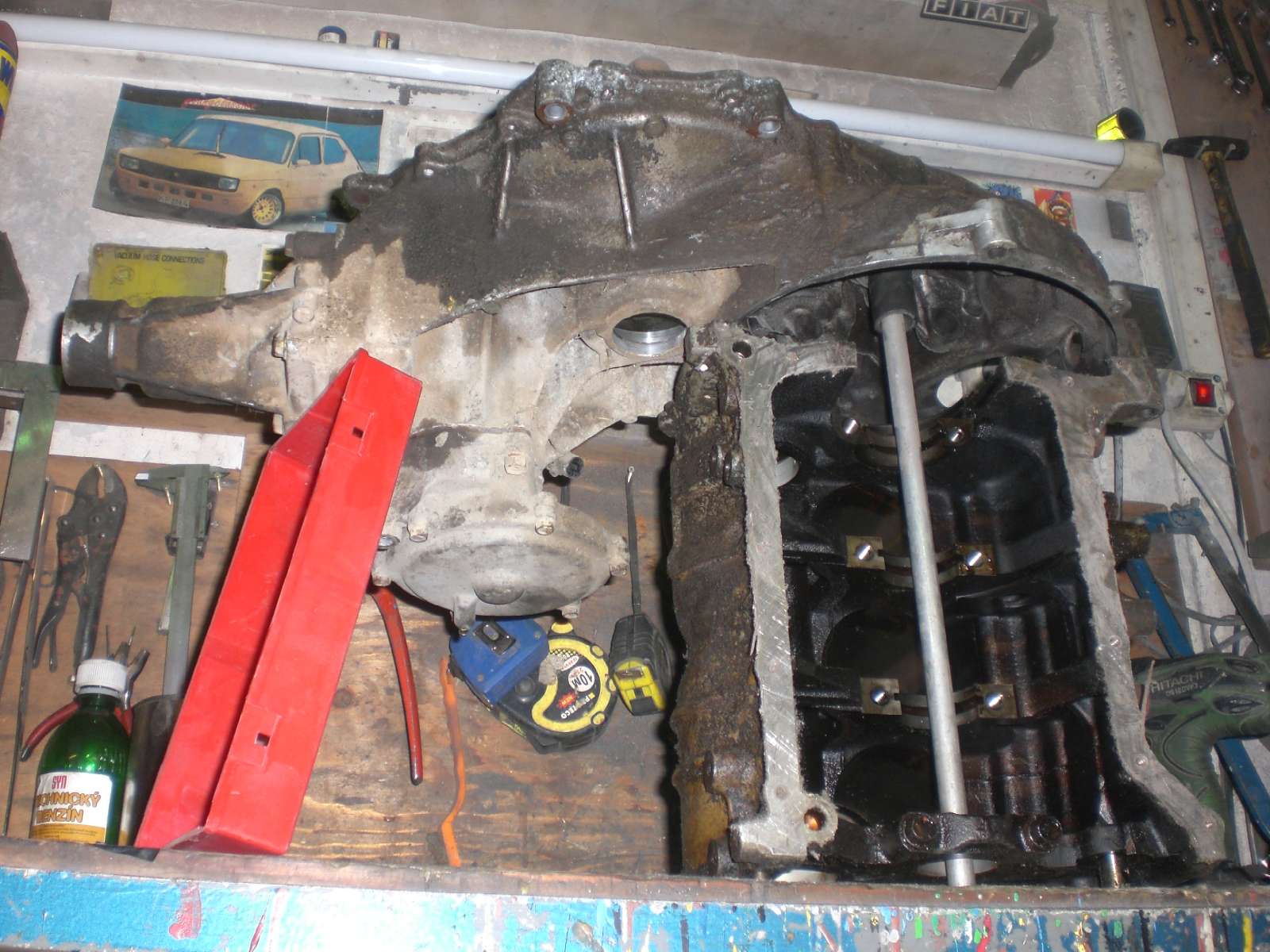

keby niekto uvazoval o spojeni Justy motora(na stojato) a Libero prevodovky-napr na buggy -  blok justy zavadzia vnutornemu klbu polosi,  nesedi ziaden spajaci srob blok-prevodovka

6tiventil justy je témeř stejnej,koukal jsem v na převodovku z 6-ti ventilu a na karter od libera by pasovala,teda připadalo mi to,jen má jinak táhla k šaltrpáce.Gari tohle je převodovka z justy 55kw 9V? je asi jiná než na 6V Mišus

covex - nieje to az take zle, niecomu treba pomoct aby pasovalo :D asi je to naozaj tak,ze len ten 9ventil ma viac odlisneho

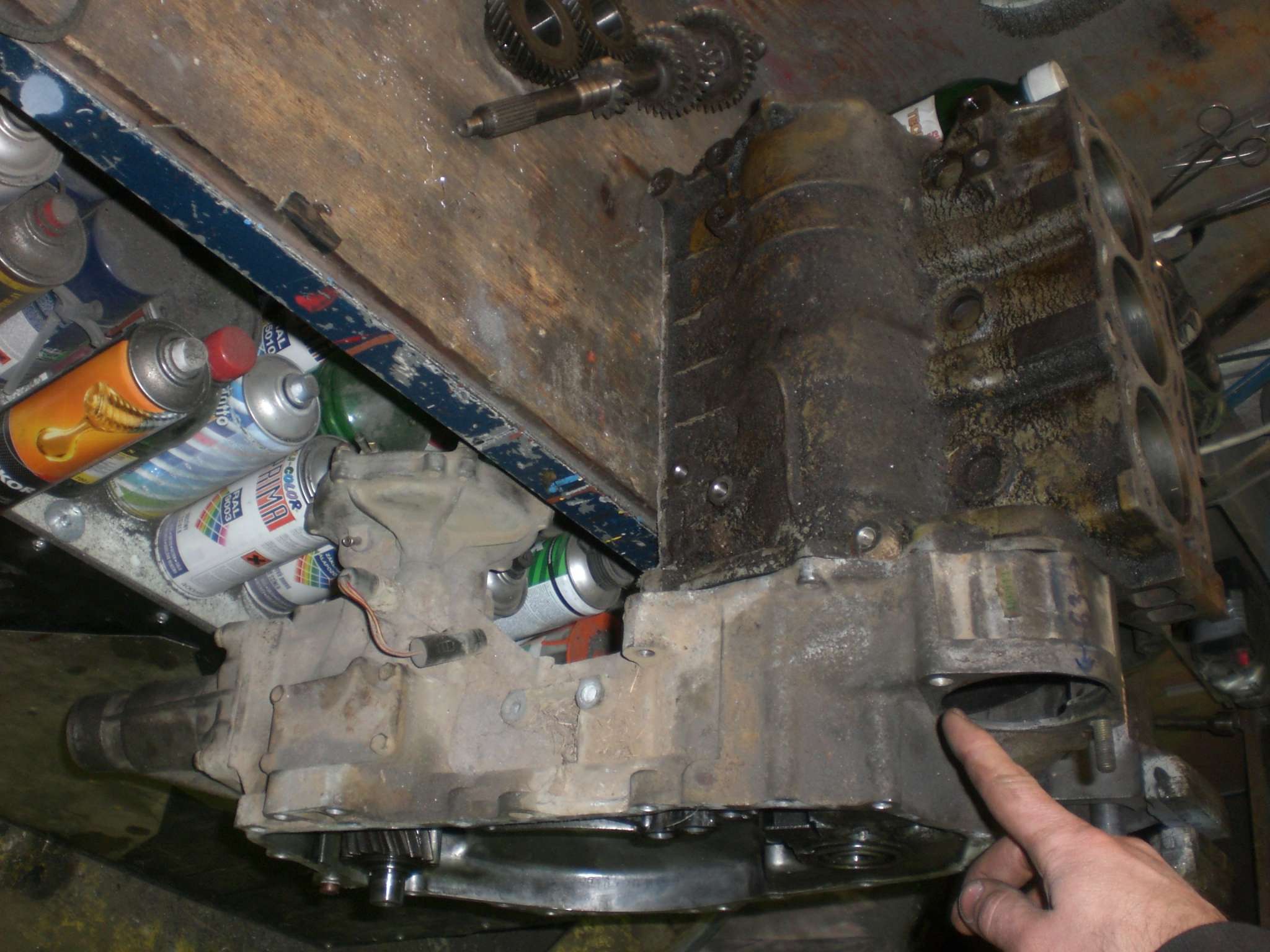

misus - ano,vsetky veci z justyho na fotkach,aj prevodovka , su z justy 1,2 9v . neskusal som justy blok na lezato k libero prevodovke, dam foto

justy blok na libero prevodovke na lezato -  vystredovacie koliky pasuju,aj stredova os.  jediny pasujuci spojovaci srob je pri starteri- ostatne by slo dovarit na obale prevodovky....
libero blok /na stojato/ na justy prevodovke.koliky samozrejme pasuju,blok je trochu viac nakloneny ako origo justy

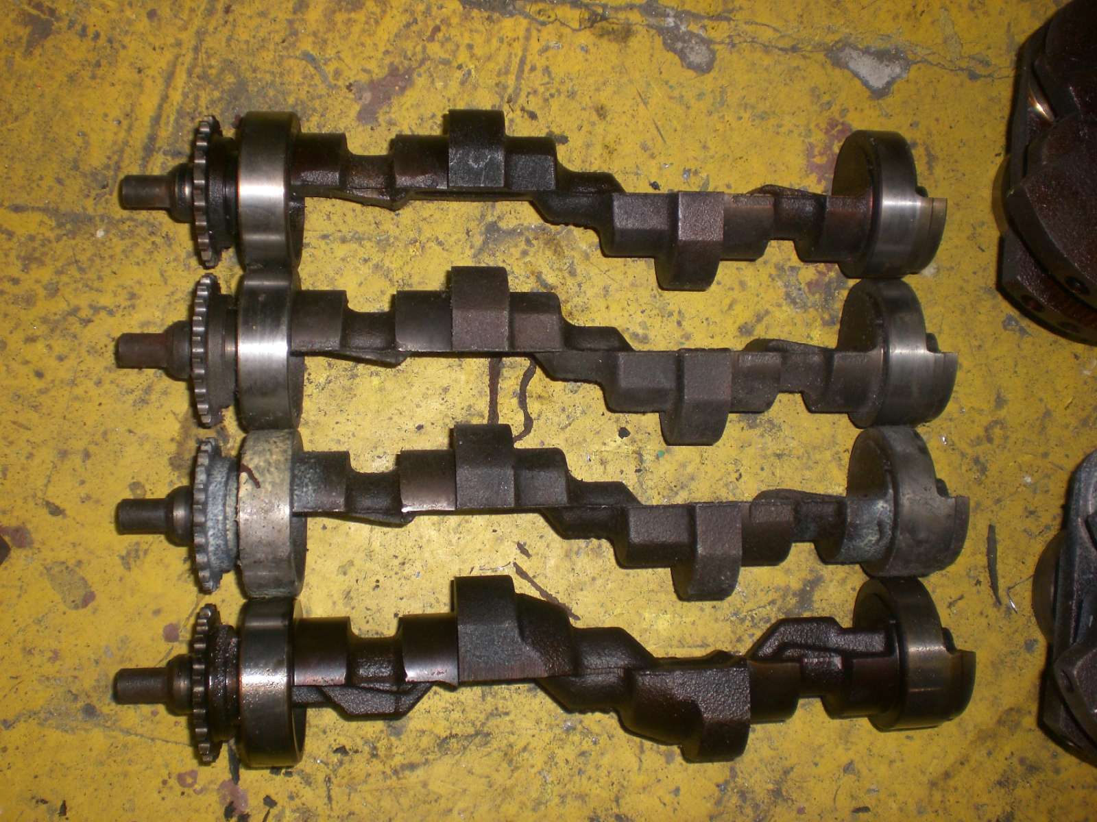

hore je z Justy, ostatne su stare Libero. Spodny je iny- r.1992 super deluxe,zo Svajciarska
to iste,na vrchnom je tiez pisane EF12 (z justy). vrchne 3 su rovnake
vlavo justy, ostatne libero,vpravo super deluxe (pre porovnanie s odlisnym vyvazovakom) .  Kazda kluka sa nepatrne lisi hmotou na sunkach

lava a prava su si najviac podobne- teda Justy a Libero super deluxe
