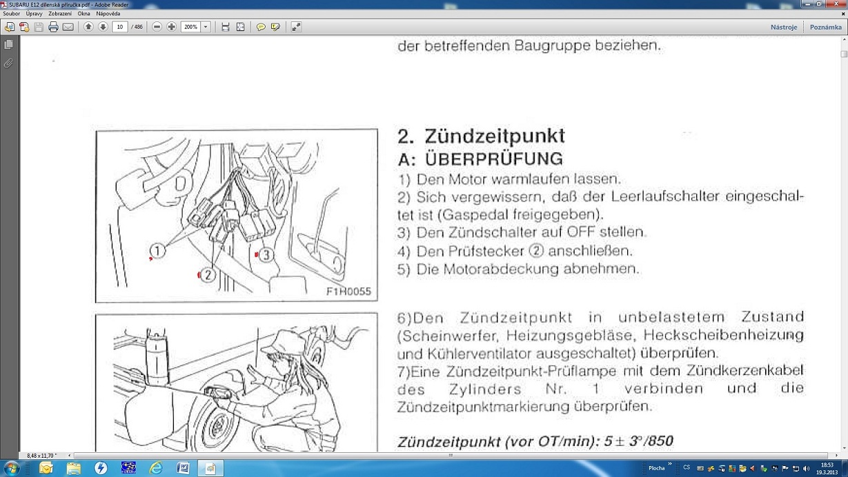

Ten počítač se jmenuje select monitor-drahá mašinka a je i na jiný modely/justy,impreza....
napichuje se do čísla tři (3).Měl jsem to na něm napíchnutý u Mirka Bíma (neukazuje to světoborný věci) jen otáčky motoru,teplota ch.kapaliny,teplota nasávanýho vzduchu,kolik dobíjí alt. asi toho bude víc,nepamatuju si všechno.S tim mechanikem co povidal,je to smutný.Mišus

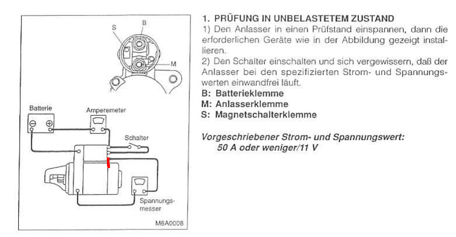

Nejvic jsem mel podezreni na kabel od minus polu baterie na karoserii, hlavne u svorky baterie se z nej uz pekne prasilo. Svorku jsem tedy predelaval, ale u toho jsem ji zlomil, takze to moc za uspech oznacit nejde, na pulce jeste drzi, ale je to jen provizorium (kdyby nekdo vedel kde sehnat tyhle tenke kontaktni svorky prosim podelte se, jinak tam budu muset dat velkou a redukci na kontakt baterie, kterou nastesti mam).
Pro jistotu jsem vycistil i kontakty kabelu u vyfuku. Koukal jsem i na plusovou svorku baterie, taky to neni zadna slava, ale kabel je tam kryty, takze taky zadna hruza.
Zlepseni se moc nedostavilo. Stara baterka za studena auto stezi nastartuje, nova +- OK. Pripojeni startovacich kablu od minusu baterky ke kostre na motoru jemne pomaha, je slyset ze starter toci rychleji. Na prvni otoceni to ale nenastartuje.
Premyslel jsem, ze bych udela jeste primo uzemeni pro starter, ktere jsem snad jeste u zadneho Libera nevidel, ale ktere tam podle me muselo byt a to ze silentbloku pod starterem (kde je na to primo oko) na starter, ale nejsem si jisty kam to pripojit na starteru.
Podle tohohle to vypada, jako ze ta propojka, ktera je normalne na nejspodnejsim kontaktu toho magnetickeho spinace mezi nim a starterem spinala spis napeti a zem se bere jen z kostry motoru. Mate me ze kdyz neni sepnuty starter, je na tom kontaktu zem. Jinak teoreticky muze byt taky prave problem v te propjce, ale ta je pod gumou a tvari se skoro jako nova.
Jeste jedna kuriozita - alternator dava s novou baterii nizsi napeti (14.0-14.2V) nez se starou (14.2-14.4V).

covex píše:Mate me ze kdyz neni sepnuty starter, je na tom kontaktu zem.
Předpokládám, že máš na mysli ten pletený měděný pásek ... je to přívod od spínaného kontaktu k uhlíkům a když je kontakt rozepnutý, samozřejmě na něj přes ty uhlíky a vinutí prolízá kostra (stejně jako naměříš kostru přes vlákno na plusu u vypnuté žárovky).
K samotné podstatě - kdyby to bylo čistě v drátech, přijde mi divné, aby na nich teplem vznikl problém a za studena zase zmizel. Ačkoli na Liberu je možné všechno. Ale určitě by stálo za pokus změřit napětí přímo na startéru při startování za studena a za tepla.
