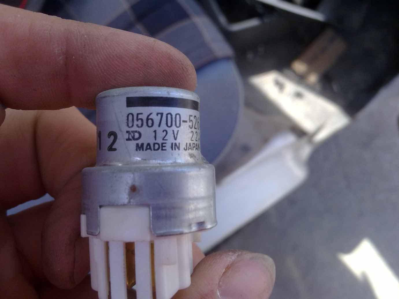

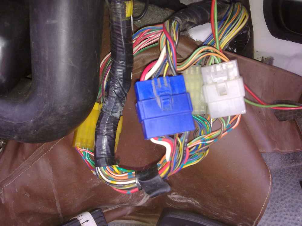

Ahoj, ty relatka maji na sobe: 056700-5260, 22A,12V.. jinak nevim do jake miry souvisi se zapalovanim.. co jsem jej zkousel laicky promerovat, tak vypada ze jedna cast je sepnuta a druha rozpojena - takze snad pracuje jak ma... co jsem zkousel kabliky vedouci k relatkum, tak vypada ze tam nejaky voltik jde. Co jsem tak zkousel tak z te hlavni svorkovnice(vsechny kabely pod autem az za plech pred solujezdcem) tak tam taky je nejaky voltik, ale kdyz jsem se snazil vysledovat kablik k zapalovani, tak tam byla 0. respektive k te hlavni svorkovnici (na obrazku ta modra) jsem dohledal jen dva draty ze zapalovani a dalsi dva se mi ztratili nekde pod palubkoou.... Tak nevim jestli je tam jeste nekde schovana nejaka pojistka a nebo to jde jeste pres nejake rele.. zahledl jsem jeste jedno (asi rele - mala skrinka)pod stredovym panelem v urovni asi 10cm pod tahly ovladani topeni. Taky jsem tady nekde cetl, ze jsou jeste pojistky nad slajtrou, ty jsem ale nenasel.. predpokladam tedy ze ty jsou az v novejsim :(

Ahoj, tak po dalsim badani jsem nasel kam vedou vsechny kabliky od spinacky... jeden k pojistkam, jeden k relatkum u spolujezdce a dva do hlavni svorkovnice a pokracuji dale k motorove casti...
Z techto ctyr kabliku od spinacky je jeden bily a kdyz jej merim na hlavni svorkovnici (modra viz predchozi obrazek) - rozpojeno je vse ok - od motoru do kabiny 12 a kousek V... kdyz vsak pripojim ten bily at vede az ke spinacce, je tam okamzite pokles na cca 5V. Nevim jestli to ma nejakou spojitost s relatky u spolujezdce ci ne, popr zda je tento jev normalni...
