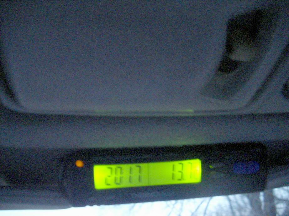

Trochu odlehčím téma, k něčemu celkem banálnímu, pro někoho nepotřebnému: Hodiny - nenosím hodinky, hodiny jsou všude kolem nás. Jenže japonci na mě zřejmě pozapomněli !!! Řešil už někdo z Vás instalaci autohodin z nějakého vrakoviště do Libera? Kdysi jsem měl ve škodovce obyčejné od vietnamců, jenže ty nejsou podsvícené a na mráz , nebo horko v autě reagují stávkou. V maluchovi jsem měl nádherné z opla, ale ty se do palubky Liberka prostě nevejdou. Možná jsem přílišný estét, nestojím o cisi položeného na palubce. Poradí někdo, případně vyfotí?

Tak jsem při nákupu v hypernově narazil na nádherný šunt, něco jako popisuje Martinekk - "palubný počítač z lidla" . Dokonce s dráty na podsvětlení. Přesně se to vejde na strop za vnitřní zrcátko. Až nainstaluju, nafotím.

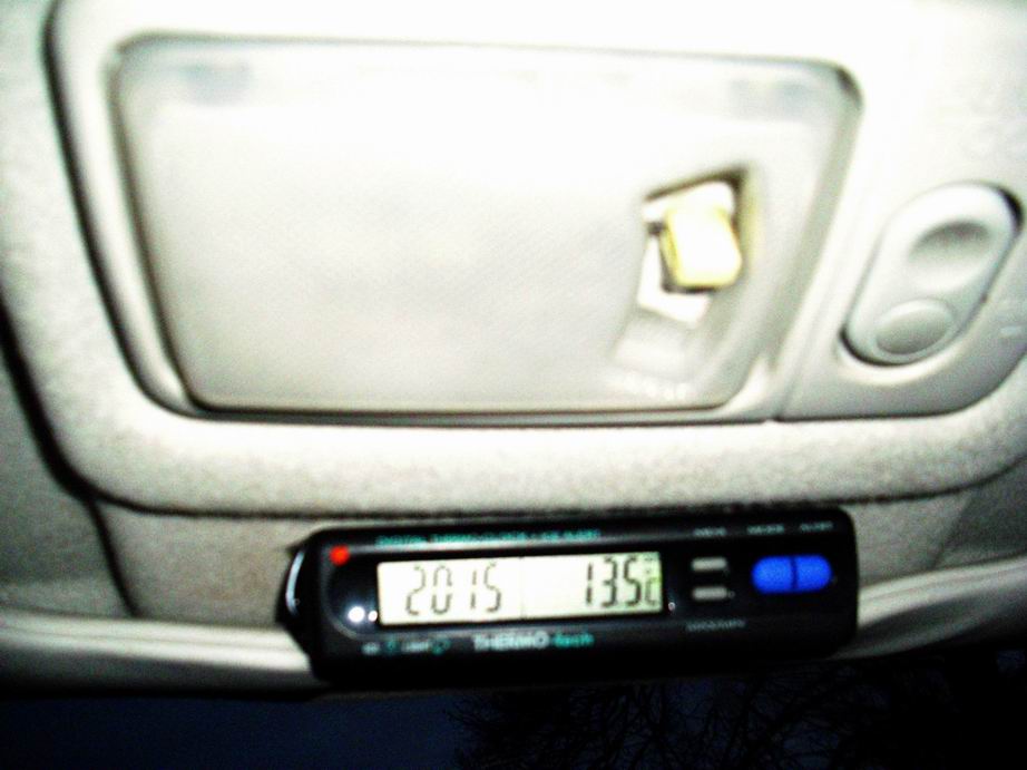

Nakonec vše je jinak, ale funkční a možno, pokud seženu , jak píše Dědek, hodiny vestavěné v zrcátku, k rychlé přestavbě.
