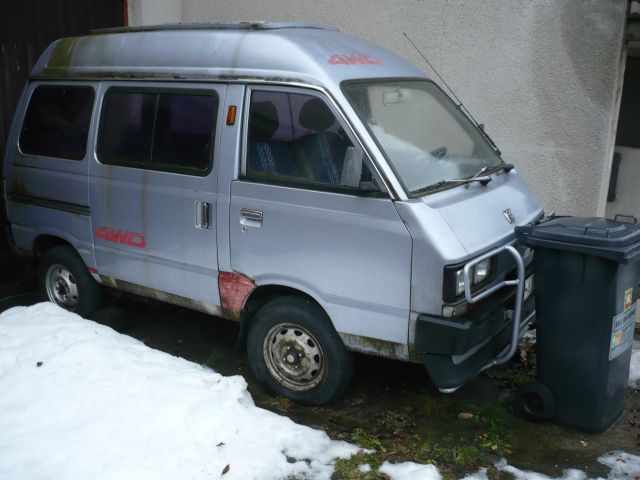

Ak sa za jazdy pretrhne rozvodový remen pre libero to nepredstavuje ziadne ohrozenie, motor sa neposkodí, len zakape. po nasadení nového, opat ide. Niesom si istý po pamati ako vyzerá moj vin ale tvoje bude asi r.v. 1991
Re: VIN rozluštení
Díky zkusim přiložit foto vin a vracek..
- Male Libero.jpg (56.92 KiB) Zobrazeno 35518 x
- Příspěvky: 953
Re: VIN rozluštení
No, pekne kvitnúce... Vidím ale že vzadu má 12tky a vpredu 13tky disky. to nebude robiť dobrotu na 4WD ani náhodou.
Re: VIN rozluštení
Prihlasim se co tim vyrobim, kola tam jsou jen na odtah... Nema to rozvod..
