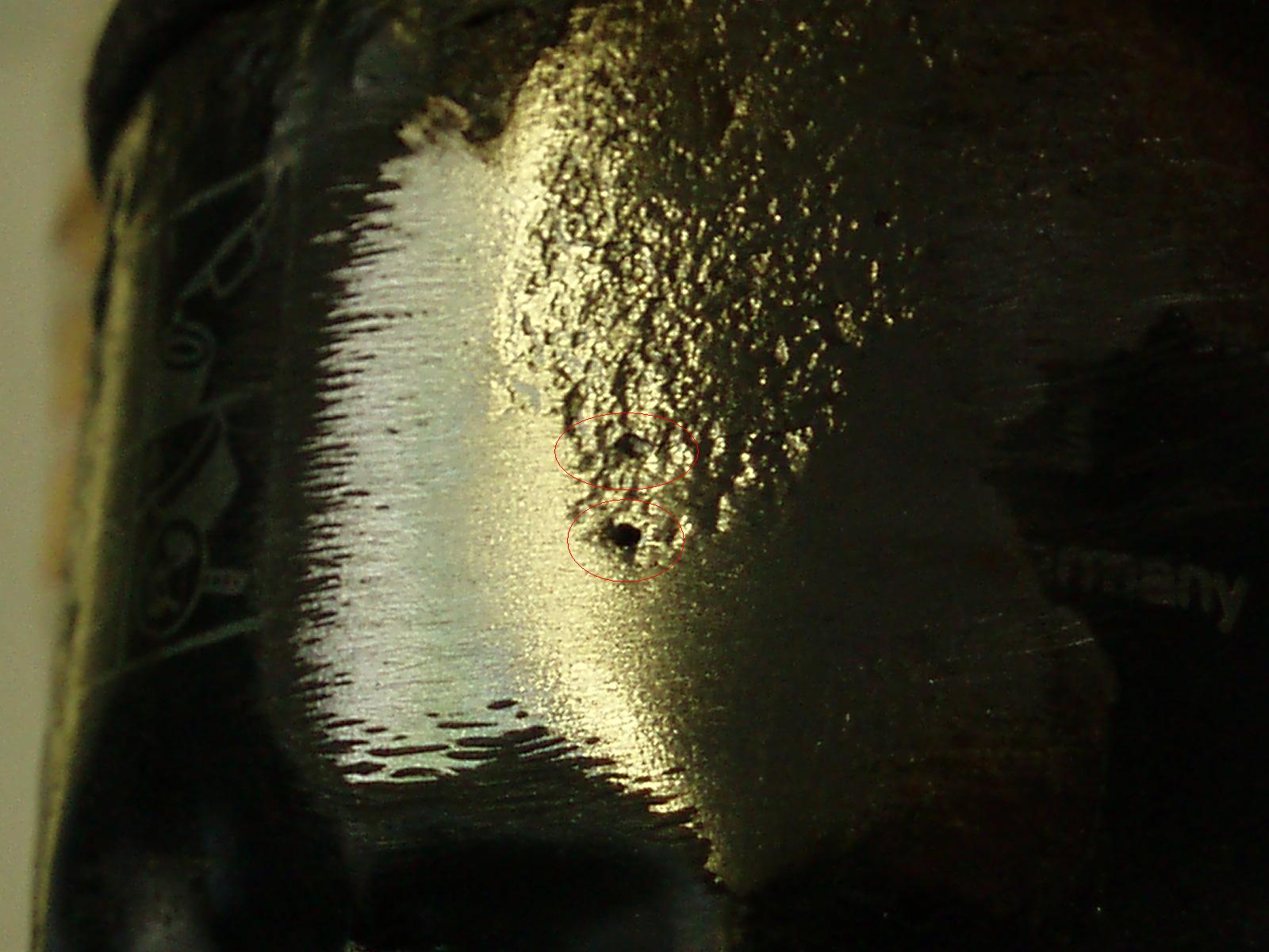

Na zadním okně se objevily kapky oleje. Na vině byl děravý – prorezivělý filtr. Nejspíš nedodržení technologické kázně při výrobě.

Koľko rokov bol ten filter na aute?
Re: Teče olej z motoru
Bohužel necelé 2 roky.

Karle, za rok som mal filter hrdzavý takže sa nečudujem že za dva roky je durch.
I orginální japonský filtr chutná naší solance výtečně. Dvě zimy a dost - to je moje zkušenost.
Mam bohuzel stejnou zkusenost, filtr vetsinou prorezne zvenku.

Tak ono ajtak raz za dva roky by som vďaka najazdeným km ten olej vymenil.. Osobne mením raz za cca rok.
