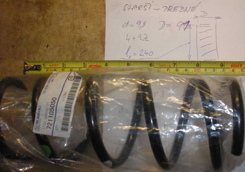

Pridaj ai typ Hondy prosím, situácia je vážna...minuli sa mi všetky náhrady z demontáží... Alebo sa nájde niekto, čo by mi obetoval jednu ešte zo zásob, ako ja predtým každému, kto mal problém? - jedná sa rozmery vonkajší priemer 90 mm, drát 9,5 mm, celková dĺžka 240 mm, merané z tej zlomenej.

Problém odstránený - nakonec som po márnom zháňaní objednal cez Martinekka origošky zo Subaru Mija Brno - díky, hoši - a autí zasa jazdí pekne rovno, ale cez STK šlo s prednou pružinou vykanibalenou z teraz už Vladinovej červenej dvojkolky (to je tá, jak sme ju ťahali z blata na jednom jarnom zraze na terénnej vložke, je to ai na videu kdesi...)takže týmto verejne díky aj Vladinovi za obeť - ešte že má náhradné Liberko, dosť som sa prehol z ceny, (ale pre Liberko správny Liberák obetuje aj iné veci...)
Takže origo predné pružiny na starší sa ešte dajú zohnať a vyliečiť miláška:

Tak zatlač slzu a řekni kolik za pár. Nebo jsou ochotni prodat i 1 ksLubomír píše:, dosť som sa prehol z ceny,

pružiny se daj objednat každá zvlášť, jako 95% náhr. dílů na subaru. Pružina dopředu stojí něco okolo 2000,- Mišus

Obidve 4600kč aj s daňou. Iste, ide objednať aj jeden kus.

pre istotu ešte s fotkou pre objednancie číslo a hlavnými rozmermi pre hľadanie náhrady:
