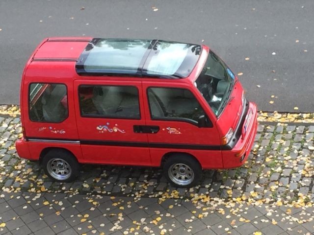

Ahoj, strašně se mi libí takové ty klasické offroad plecháče....
Rád bych si je dal na Liberko, ale našel jsem v 13" rozměru pouze Mangels Triangular, vypadají naprosto skvěle, ale nejmenší co jsem našel jsou 5.5J, ET 18, což je bohužel jaksi "nekompatibilní" s Liberkem a Vraníky OR32...
Nevíte o nějakých podobných, ale užších nebo s ET min 38? Potřebuji, abych je dostal na auto společně s OR32, jiné pneu nechci, protože bez "offroad" pneu offroad disky postrádají smysl...

To vypada, ze na tom obrazku jsou ty same disky jako si vybral. Proc by mely byt nekompatiblni s Liberem a tema Vranikama? ET18 bude akorat vyrazne vystrceny ven, takze kolo nebude v podbehu. Jestli to bude pri propruzeni drhnout o karoserii tak to asi bude delat se skoro kazdyma gumam ne jen tema Vranikama.

Jo, na tom obrazku jsou ty same disky, akorat on ma nejake nizko profilove pneu....
Já teď mám vraniky OR 32 (dělají se jen v rozměru 165/80 - proto jsem psal, ze to bude s nemi nekompatibilni) na disku 5.5J a ET38 a je to uplne natesno pri zataceni.
Takze kdyz budou disky jeste vystrcené o 2 cm ven, tak nezatocim kvuli prahu, proto shanim nejake podobne, ale s vyssím ET.

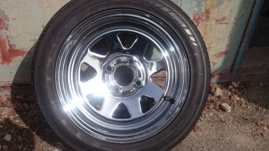

Možná bych se i bál jestli bys otevřel šoupačky
Misus měl jednu dobu na autě tydle starý oplácký plecháče:
http://auto.bazos.cz/inzerat/59008873/K ... 5-kusu.php
http://auto.bazos.cz/inzerat/60818600/P ... ona-13.php
tady píšou 5j, našel jsem i 6j ale tamty byli 5,5j ..jen nevím jestli ti sednou do vkusu - nebo do chromu

v třináctkách podobné tak leda mattig:
existují (jestli to správně chápu) i 5,5J, ale běžně 7J
http://www.paw.ch/100/con_liste.asp?pro ... aller=list
ale et09 !
prostě se pěkný kola ženou do šířky a na libero to prostě nejni, možná nějaké custom převařáky
ale et09 !
