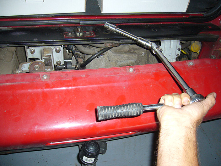

Uplně jednoduchý fígl na rychlé sundání zadního nárazníku (do 3 minut) u novějších liberek i nasazeným tažným zařízením, určitě se někumu může hodit. Tažné zařízení opravdu není nutné vysouvat nebo sundavat.

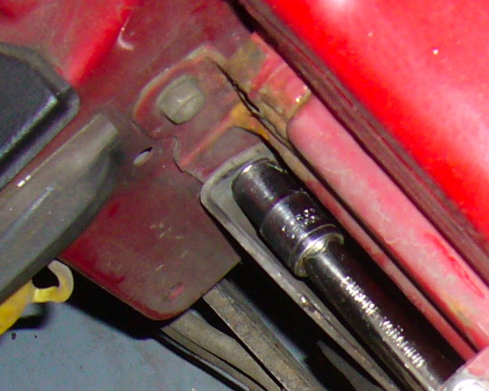

Je potřeba si připravit jen golu v této sestavě: ráčnu s dlouhým prodlužovákem, kloubovou spojkou, krátkým prodlužovákem a ořechem na konci - viz obrázek:

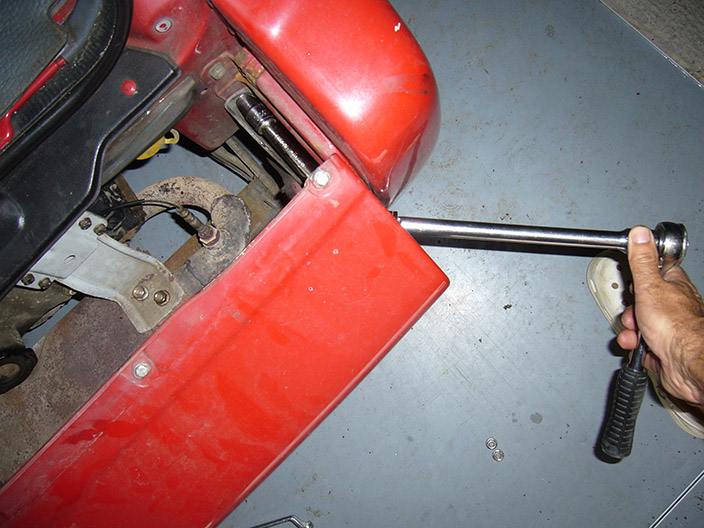

Pak se povolí 4 matky (na každé straně nárazníku 2 matky) a nárazník se jednuduše sundá:
