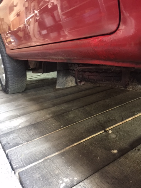

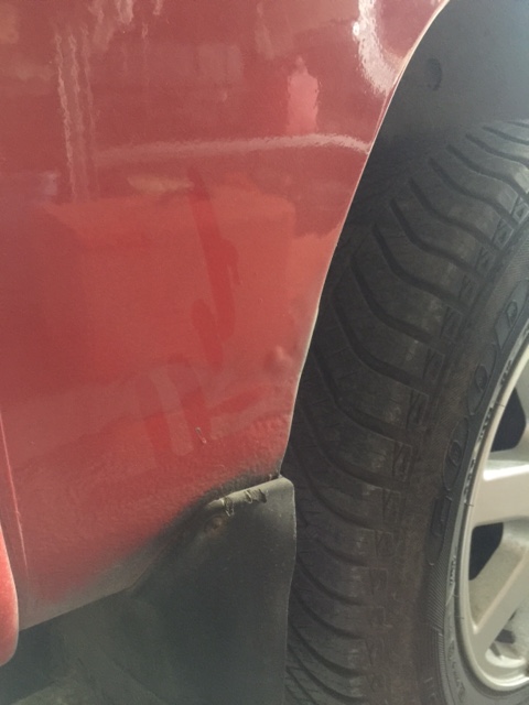

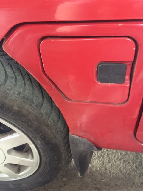

Mám v úmyslu uskutečnit můj dlouholetý sen jménem Libero. Mám zhruba načteno na co se při koupi zaměřit, ale expert určitě nejsem. Proto uvítám rady a expertní posouzení místních zasvědcených.
Při pohledu na fotky, co říkáte na rozsah rzi mého kandidáta? Mně přijde, že to autoklempíř zmákne celkem snadno opravit. Co myslíte? Jste schopni velmi zhruba odhadnout na kolik by oprava přišla v komerční garáži?
Také mě zajímá, jestli máte ponětí co může signalizovat pazvuk (prý kovový) při otevání střechy, který prý zmizí když se střeše pomuže ručně. Maličkost?
Na co dalšího krom ony rzi se zaměřit? Výfuk je relativně nový, dále i náplně, rozvody, baterka a další drobnosti. Jedná se o ročník ´94.
Jsem vděčný za tuhle komunitu, předem díky!

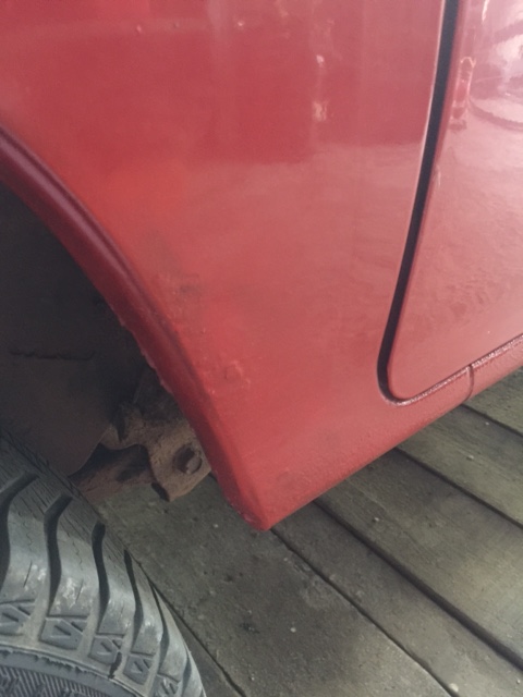

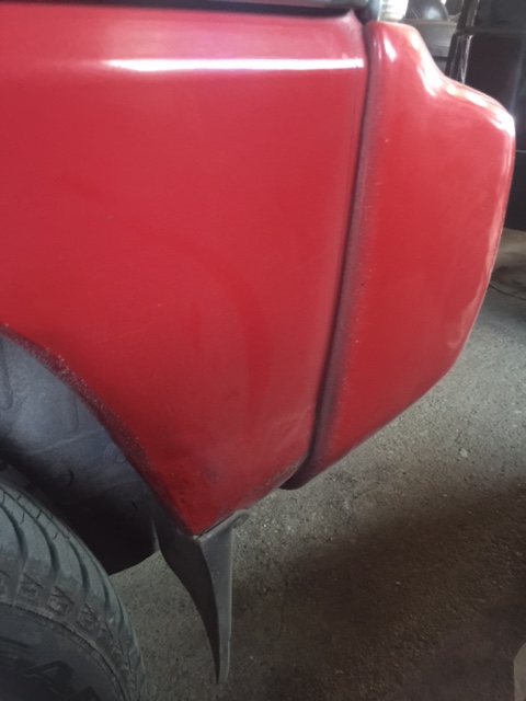

Další fotky rzi:

Copak zvenčí. To jsou více méně kosmetické vady, který jdou opravit za pár korun lehce.Spíš musíš hledat korozi na rámu, První signál budou urezlé šrouby za zadní sedačkou na pásy. Ty budou určitě už buď opravované vyvařením nebo upadlé nebo téměř před upadnutím. Pak sleduj , jak vypadá okolí ventilátoru chlazení výfuku a jeho okolí včetně palivového filtru. To, v jakém stavu je rám hodně napoví čitelnost VIN na rámu. Pokud už není vůbec čitelný , jdi od takového auta pryč. To je docela problém už na evidenčce. Důležitý je stav brzd hlavně na přední ose. Rádo se to zatuhuje, auto pak furt brzdí.což je hodně znát i na spotřebě. Zjisti si i důvod prodeje.Já před pár měsíci prodal relativně velmi dobré Libero po našem zesnulém kamarádovi Karlovi ( hodně si o něm můžeš tady přečíst) a důvod byl ten, že to bylo třetí auto v rodině používané jen na srazy a doma všichni mi nadávali do dědků bláznivejch, na co mi to je a proč do toho vrážím peníze jen třeba do povinného ručení. Nakonec jsem uznal, že v pětašedesáti se to těžko udržuje vlastními silami a z důchodu živit tři auta je trochu přepych. Dědek
Re: Jak nakupovat Libero
Klempířina v komerční dílně? Myslíš u vás ve Finsku? To bych počítal minimálně 2000 Euro.
Zadní lemy (nebo aspoň ten pravý) vypadají jako originál, takže na svůj věk je to shnilý relativně málo, ale jak píše Dědek - skrytá koroze se taky nade. Určitě stojí za to někde na rampě důkladně proklepnout rám. Hodně reznou uložení zadních per (hlavně vlevo), příčná trubka co jsou na ní uchycená zadní ramena, vpředu kouty ve spojích podélníků rámu s úchyty předních per. Když budeš pod autem, nezapomeň zkontrolovat chladič - blbě se vyměňuje.
Poptej se na spotřebu oleje, při zkušební jízdě je dobré, když za Liberem pojede ještě někdo, kdo bude sledovat, jestli nekouří. Sáhni na brzdy, jestli se nehřejou (hlavně přední).
Jinak jako u každého jiného auta - ovšem s tím rozdílem, že mezi Libery si nemůžeš vybírat jako mezi Fabiemi. S mouchama prostě musíš počítat.
