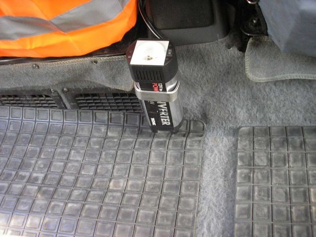

ja to mám takto:
pripájam cez zásuvku, na nabíjačku aj komp stačí, pri zapojení si hvízdne...
