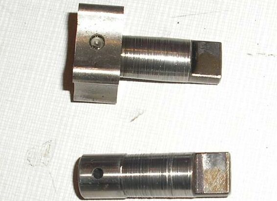

Ahoj, bude to od veci, ale súvisí to s poblikávaním zdánlivo unavenej kontrolky , teda čidla.
Poblikávanie som riešil zvýšením volnobehu, bolo jasné, že to má na svedomí nedostatočný tlak oleja.
Tak som pri najbližšej možnej príležitosti nezabudol rozobrať olejové čerpadlo, a ejhle: takto vypadalo: ryhy na obvode boli asi 3 desatiny milimetra, jasné, že tam unikal tlak oleja. čidlo je dobré!
Tak som to zabrúsil podomácku na rovine skla preloženom brusnym papierom. Pre začiatok som to prehnal, tie ryhy som brúsil asi 180tkou , a zostali tam ryhy, Potom som to prerovnal na 400vke a potom 600vkou, na pohľad je to lesklé, ale mikroryhy tam ostali, nevadí, lepšie ako predtým.
Ale takýto čap som tam nemohol nechať, uznáte, že je jednoducho vylágrovaný: Vyrobil som uplne novú osičku z kvalitnej lesklej tyče, pôvodom z demontovaného plotra. Stačí na to pilka na železo a dobrý pilník, je to tvrdší materiál.
Totiž aj v manuále je predpísaná stranová vôľa na čerpadle, a tú som dostavil hrúbkou tesnenia na víčku. víčko som samozrejme nápodobne prebrúsil, iba ručne na rovine, ale určite to bude lepšie ako predtým. Už som raz túto metódu vyskúšal na škodováckom čerpadle za mladších čias(Felícia Super z roku 1963), ale vtedy sa mi nedarilo kúpiť nové ozubené kolá na veterán.

Tak ještě jednou: Ano, poukazuje to na ten samý problém: časem a teplotou se mění viskozita oleje("řídne") a opotřebovaný čerpadýlko má docela problém vytlačit požadovaných 3,5 ( po starým atmosfér) násobek tlaku v okolí, požadovanejch čidlem tlaku oleje,-pak čidlo sepne "nízkej tlak" a kontrolka trvale svítí...
Pomáhá:
- držet i volnoběžný otáčky vejš, pak kontrolka zhasíná (dočasně)
- přechod na lepčí (pro opotřebovaný čerpadýlko) kvalitku oleje ( ne řidčí, naopak, hustší!- ne 5W40,ale 15 W40 uplně dostačuje!
- a hlavně, snížení mezery na bocích zubu čerpadla - jenom výměna ozubeného soukolí čerpadýlka za nový nepomáhá!!!!Takovou výměnu umějí i s prominutím blbí škodováčtí servismani!- Liberáčtí servismani umí a zabrousí rýhy v deklíku čerpadýlka a dostaví boční tolerance tak, že tlak oleje je dotatečný i v režimu startéru (zhasíná kontrolka oleje i při přetáčení motoru startérem)!!! To je vizitka Liberoservismana. (vyzkoušeno osobně, ručím za to!)
Poznámka: realizovatelné i bez demontáže celýho motoru z rámu, ovšem na vyndaným motoru je to mnohem snažší (vyndání motoru = 2 hodinky práce u mne).
