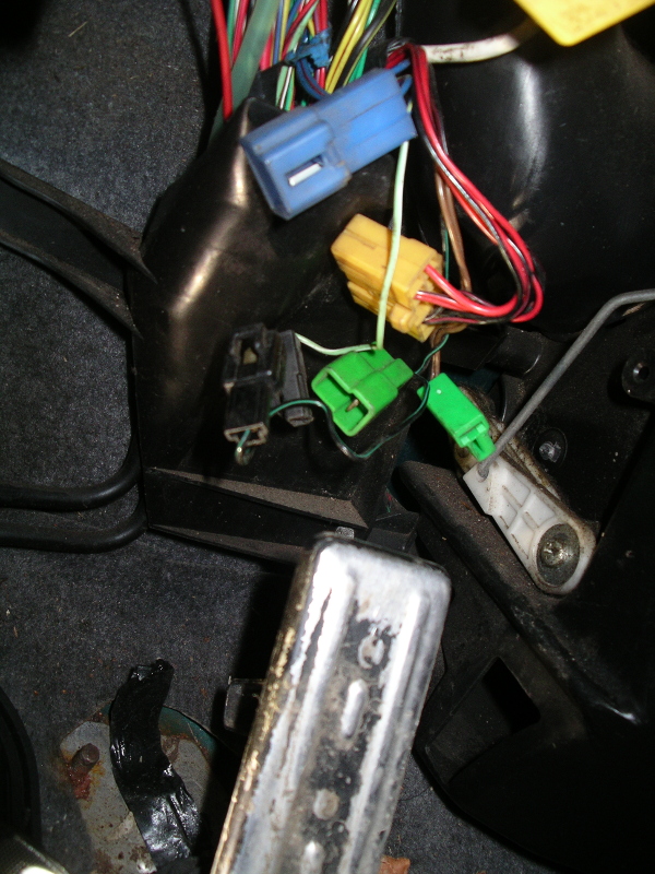

Na mem aute rv 96 jsou konektory pro diagnostiku v plastove kapse hned za plynovym pedalem (v zasade neni potreba ani sundavat spodni kryt palubky):

Existuji tri typy konektoru:
1. cerny par konektoru (read memory), po jejich spojeni a prepnuti klicku do polohy ON (nikoli nastartovani) se vyblikaji kody zavad ulozene v pameti (tedy napr. pokud se behem jizdy objevi check engine a zase zhasne, zde by melo jit vycist pricinu proc k tomu doslo)
2. zeleny par konektoru (test mode) - neboli tzv. self test mode - po spojeni zelenych konektoru a prepnuti klicku do polohy ON se spinaji ruzna relatka, solenoidy, vetraky apod. slouzi k diagnostice nefunkcnich elektronickych casti, po nastartovani check engine vyblikava aktualni chybove kody. Tyto se neukladaji do pameti. Kody test modu se mazou vypnutim klicku zapalovani a opetovnym startem.
3. zluty konektor neparovy (select monitor) - konektor pro jakousi proprietarni diagnostiku kterou ma k dispozici obvykle jen servis Subaru tzv. Subaru Select Monitor.
