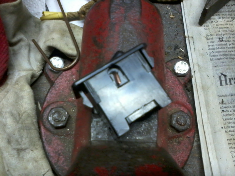

Zrejme vlivem prepinani se mi probrousil jeden kolibkovy spinac v palubce. Vysledek je, ze kolibka vyskoci z pouzdra a pokud se vam povede ztratit i vnitrni kolik s pruzinkou jste nahrani. Nastesti jsem si toho vsiml vcas a vypinac zafixoval paskou, nicmene prepinat se nedal.
Vyresil jsem to nakonec tak, ze jsem cele telo v miste puvodnich uchytu provrtal 2kou vrtakem a prostrcil tam medeny drat z CYKY kabelu (timto dekuji Albedovi za postrceni timto smerem), neni to zadna krasa, ale vypinac spinacuje:
na fotce je videt uraz prepinace, kde ocko skrz ktere jde nyni drat ma byt jaksi ocko ale uz neni... ze. Japonci maji prepinac udelany tak, ze nejde slozit spatne, ani obracene, vse je klicovane vcetne otvoru v palubce.

No vida, super počin!
K těm packám, já je mám většinou také takto poulamované. Otázka je, proč zrovna tam. Běžně plasty křehnou díky UV záření, ale takhle v palubce...?
