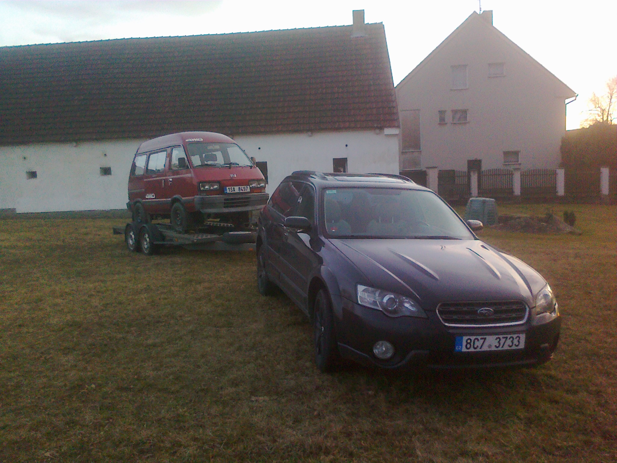

Zdaaar, libero je pro mě novinka ale v subaru vodách se pohybuju cca 10let. Mojí specializací je justy 1. generace. Tak mě napadá jestli ste někdo zkoušel na čtyřoký libero dozadu pružiny z justy? Jinak liberař jsem opravdu čerstvej, teď v sobotu sem si ho přivezl tak se mnou a mejma blbejma dotazama mějte trpělivost.

Vítej magorku
to zní:D přeju ti s liberem hodně štěstí.
KJ Libero a FA Libero má odlišný brka (KJ má slabší a mešní průměr- proto tak rady praskají, ale na FA to praská dost podobně), jestli je zkusíš porovnat z ty justy dej vědět, kdyby to sedělo, dali by se jistě sehnat z druhovýroby..
Mišus
Re: Pruziny
I kdyby rozměrově seděly, Libero určitě bude mít tvrdší (povolené zatížení zadní nápravy je 750 kg - u Justy to bude o hodně míň).
Mimochodem kde se tohle červený vylouplo
Loni bylo podobný na prodej v Plzni, ale bez papírů.

Určitě to zkusim, pružin na justyny mám zatim snad dost. Na justynách je taky několik typů pružin (rozdíl je v dýlce podle modelu, motoru a počtu dveří) druhovýroba ještě občas sehnat jde ale taky to neni žádná hitparáda. Zatížení zadní nápravy je 625-675kg. To neni zas takovej rozdíl. Tadyto libero se vylouplo u benešova. Od roku 2017 jezdilo jenom do lesa na naháňky a ani nebylo nikde na bazarech. Sehnal sem ho přes kolegu z práce. Co mě dost překvatilo je to že má uplně zdravej rám, podvozek a všechny ty trubky a táhla co tam sou poschovávaný. Trochu pohnilý sou rohy prahů a spodek dveří řidiče.

tak to vypada že si padnul na topku
gratuluju haha a nemá šíbr, ty se moc nevidí
