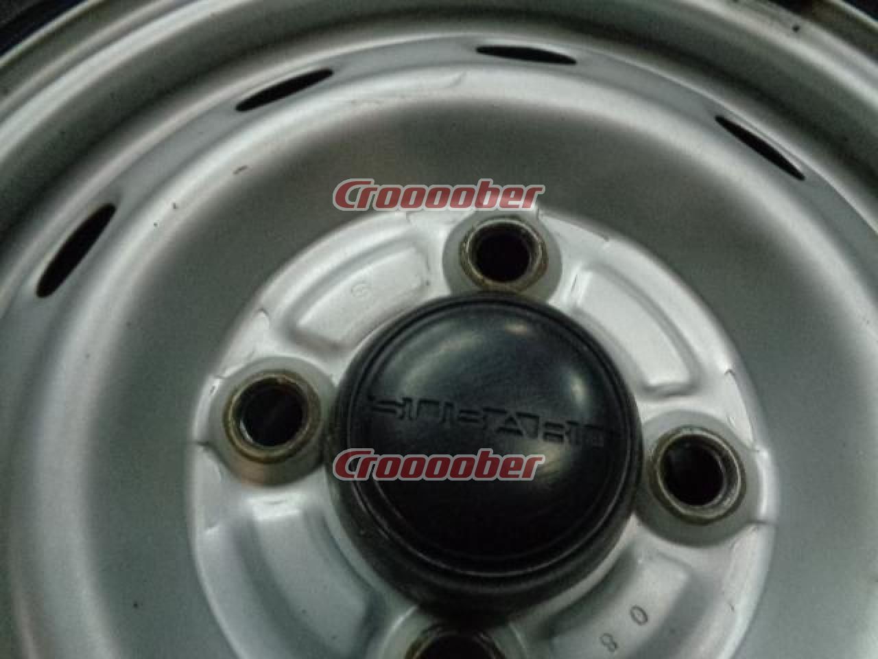

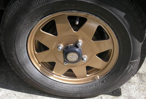

Ono na "starší" model mám k dispozici krytku, to je ta se souhvězdím na hliníkovém štítku, ty drží vcelku dobře, ta na obrázku je z "novějšího", taky se mi nedochovaly, je z plastu a má nápis SUBARU negativně odlitý do hloubky, jestli se tedy nemýlím, opravte mne...
Kdysi už byl problém odhalené matice výhodně vyřešen montáží dobře padnoucí krytkou pocházející z náhodného objevu ve škodivkové prodejně:

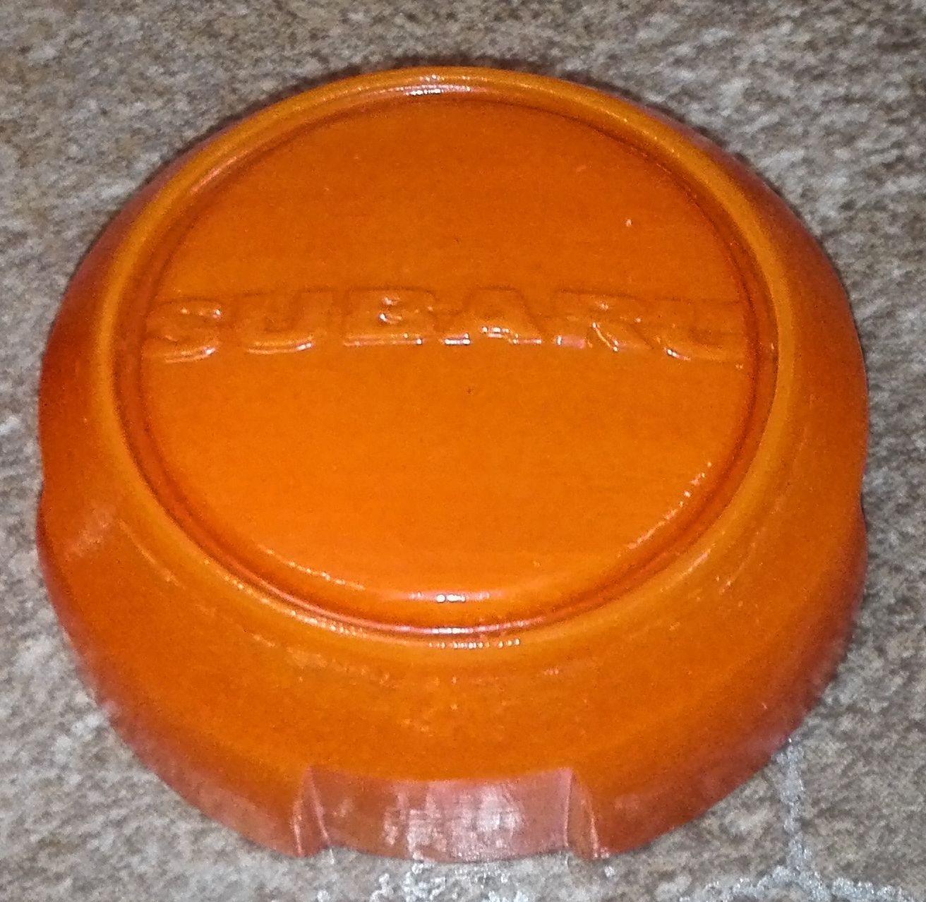

Ahoj všem, kterým schází krytky nábojů kol:
tak jsem se dostal k replikaci krytek kol na mé 3D tiskárničce:
vývoj byl jako naše milášky, 4-kolový
ovšem výsledek je už vcelku pohledný: Jednak už drží na náboji, ale jde i vcelku s drobným násilím (šroubovákem) sundat bez poškození (ty první prototypy nešlo sundat bez poškození) - vlastně, nebylo by vhodnější replikovat krytky, které po násilném sundání nejsou k ničemu?
Takže, můžu dodat krytky kol v jakékoli barvě, jestli si kdokoliv objedná černou, nebo tu pomernčovou barvu jak je na fotkách.
Tisk jednoho kusa je něco přes hodinku + následná úprava taky něco trvá ( ruční zahlazení stop po tisku, povrchová úprava), zajímala by mě cena krytky u prodejce, jesli někdo ví - v časech výroby Liber se o 3D tisku jenom snilo, ale mně vychází za krytku řádově 10€ pro Liberokamarády, bez nějakýho zisku, asi to nebude akceptovatelný, ale takový jsou holt náklady. S krytkama se pochválím na srazu.

To je zasluzny pocin, krytky jsem vzdy nejake sehnal, ale mrchy stare praskaji, jeste by me zajimalo jak si ty tistene poradi s rozsahem teplot, treba od brzd a slunce kola byvaji obcas celkem horka - co to je za plast?

Výtisk je z plastu zvaného Akrylnitrilbutadienstyren, zkrátka ABS, to je materiál používaný na palubné dosky a nárazníky, i v Liberku je jich dostatek...
Ovšem jak bude sloužit - tak to se ještě uvidí, rozpálené disky v létě a po dobrždění z Ještědu mu možná už nebudou moc svědčit - teplota tání při tisku se uvádí 250 stupňů, do těch 90-110 bych mu věřil, výš asi ani nee...Uvažoval jsem i o nějakém výstužném kroužku, ale není tam místa nazbyt, už ty výřezy pro koloklíč odebírají z materiálu... Takže jako o přednášce z marxismu: Teprve prax ukáže, jak věci stojejí...budu se hlásit s výsledky. Jo, a "vzor" poskytl Luděk, kterýmu týmto vyslovuju poděkování před Liberoveřejností.

To Tuti:
- použita byla pro tisk asi jedna z nejlevnějších tiskárniček, české produkce (PRUSA), takže s cenou "profi" tiskárniček se bude cena těžko srovnávat, v každém případě za pokus to stojí.
- použitý ABS je sice bez GF, ale je jeden z tepelně nejodolnějších mezi 3SD tiskaři používanými matriálmi, ono stejně je tepelná odolnost výtisku daná matricí a ne výstužným materiálem, že jo -ovšem rád přijmu jiné názory, zkušenosti ai doporučení
- model dám k dispozici pro všechny 3D tiskaře na požádání, model je výsledkem vývoje a je to skládačka mající tři díly, které se slepí v jednu krytku. To protože nápis SUBARU se tiskne naplocho blbě, z fotky je možná patrno, že je vnitřní deklík s nápisem ze dvou částí a ty jso vložený do kruhovéno výtisku
- to je i dôvod, proč to jde z ABS, jiné materiály neumožňují tak jednoduché slepení a vyhlazení povrchu mrazničkovou metodou.
To Mis.us:
díky za zprávu, tak má ta moje snaha možná i nějakou ekonomickou přednost. Teď už jenom, aby se krytka osvědčila v provozu.
A to ještě chystám doplnit do modelu drážku pro výztužný prstenec/drát, jestli se ukáže nějaká nestabilita - jsouc inspirovaný plastokovovou krytkou ze staršího Liberka.

Myslim ze i original je ABS.. cim to ABS lepis - teplem, acetonem?
Re: Origo krytky nábojů
každý 3D tiskař lepí přece ABS acetonem, tedy ředidlem C-6000 konkrétně....
