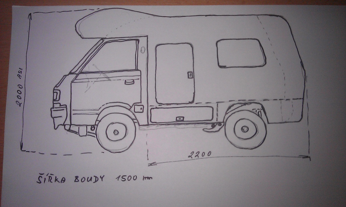

Tak tady je zatím jen náčrt obytňáčku z E10. To tečkovaný je původní tvar kastle která už byla stejně na tabák a to doslova . Předek se snad ještě zachrání. Přes zimu se na to vrhnu.

Paráda, hodně zdaru, jen si nejsem jistý jak to dostaneš na doklady? Nástavbu si budeš dělat nebo pouzijes nějakou z hotových, třeba těch co se dávají na pickupy?

Všechno se bude dělat. Papíry zatím neřeším snad to nějak půjde jako přestavba u Nás a nebo v Německu.

Tak držím palce, možná mi přijde škoda té bubliny nad střechou, nevejdeš se pak do garáží a moc prostoru za to nezískáš, a ten kšilt nad oknem se projeví i na spotřebě - i když je mi jasný že každej cenťáček se při spaní v autě hodí :D Zvaž jestli z něj přecijenom nechceš udělat e12 - když neřešíš původnost a papíry, tak ti to podle mě přinese spíš komplikace - na e10 toho moc neseženeš...zlom vaz a neváhej se pochlubit s fotkama icon_eek.gif

Ta bublina nebude na spaní, ale takový větší prostor na věci. Spaní bude řešeno kousek nad podlahou od předních sedaček až nad motor. Za předníma sedačkama a schůdkem pro motor tím vznikne pod podlahou další prostor třeba pro nádrž na pitnou vodu nebo něco jinýho. Celý pravý bok by se měl vysouvat asi o 1 metr ven, takže by to potom bylo 2,5 m široký a asi 2,5 m dlouhý, což si myslím bude postačovat. Váha nástavby by neměla převýšit 140 kg.

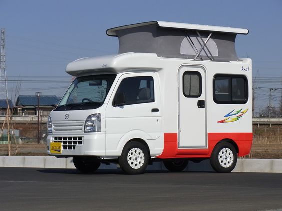

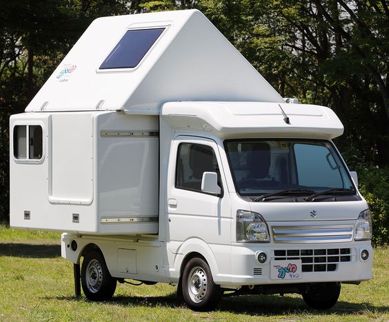

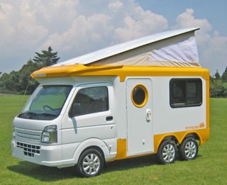

Trochu jsem poserfoval, tak snad nevadí že sem něco nahážu :)
Re: Libero obytňák
Tyjo tos jich nasel dost. :)

Petr,Zuzka píše: ..Celý pravý bok by se měl vysouvat asi o 1 metr ven, takže by to potom bylo 2,5 m široký a asi 2,5 m dlouhý...
:shock: To zní velkolepě ... sice nepovažuju Libero za vhodný základ pro obytňák, ale držím palce a jsem zvědav na výsledek. :D
Re: Libero obytňák
Taková nástavba bude něco vážit + veškeré vybavení + věci na dovolenou + plná nádrž + 2 lidi + horší aerodynamika . Možná ti bude stačit v převodovce pouze 1. a 2. rychlostní stupeň a v terénu to spálí spojku .
Taky jsem o obytné vestavbě uvažoval , ale nakonec jsem zvolil lehkou víceúčelovou konstrukci a udělal jsem dobře . Po naložení auta na dovolenou a ujetí cca. 150 Km,to odnesl pouze jeden protektor a to se vyřešilo přezutím gum . Tak to dobře rozvaž , ať z toho není moc práce , málo místa uvnitř a auto k ničemu .
Držím palce .

Ahoj celá nástavba bude z polypropylenu o síle 8mm. Váha do 80kg + nějaká vestavba max 10-15kg. Nebude to o mnoho víc než ta plechová bouda co tam je teď. Auto by mělo bez problémů jezdit s 5 lidma což je kolem 400kg a do toho se snad vejdu. A to mám přez metrák :?

Pěkné, snad se podaří, asi to bude nadlouho a o nějaké homologaci ani nemluvím, asi by to muselo být zaštítěné nějakou firmou na přestavby kvůli štemplu, nebo to nechat "otypovat"? Nevím jak se to dnes řeší, možná jako nástavba, když to má číslo rámu a kastle. Snad to půjde, držím palce.
