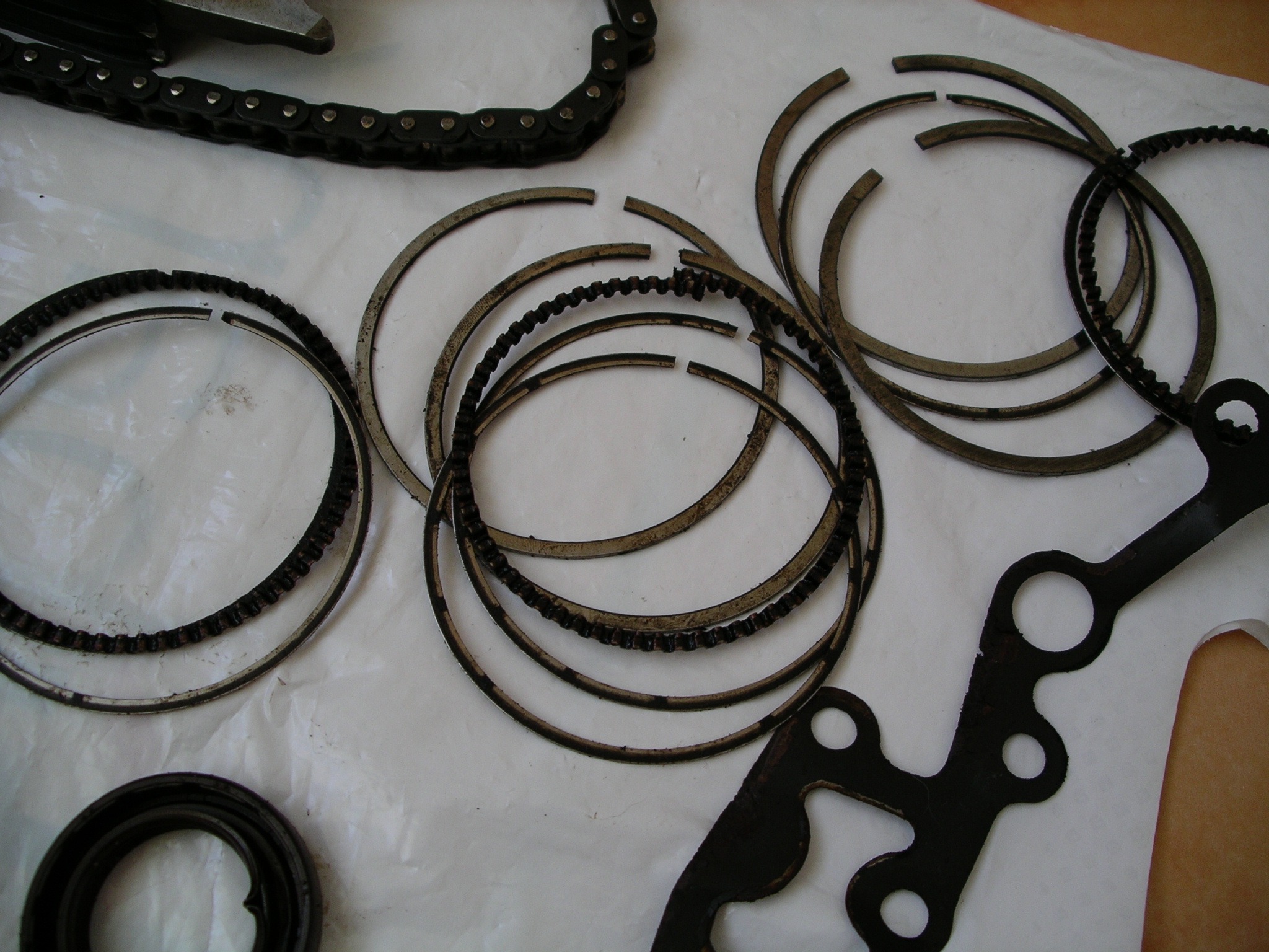

Nemáte někdo praxi , jak se nasazuje ten pístní kroužek , co je v něm ta pružina ? Dneska jsem se o to jen tak na nečisto pokoušel a moc mi to teda nešlo . Pořád jako by něco přebývalo . Možná že je v tom nějakej fígl a nerad bych něco podělal hned na začátku . Je to stejný typ jako je na fotkách od Karla.
Máš pravdu někde jsem viděl postup při vkádání 3dílného kroužku.Pokusím se to najít.Vkládá se to tam nějak na přeskáčku.
Příspěvky: 551
To budeš Karle hodnej . Ty dva hořejší kroužky jsou v pohodě , ale ten spodní co má pod sebou ten vlnovec ten mi dělá starosti . Připadá mi to jako by ten vlnovec byl delší a dechci to tam tlačit nějak násilím .
Ten návod je velkej máš ho na soukr adrese .Ozvi se! Když tak to zmenši a dej to sem.Třeba to někomu pomůže :?:
Příspěvky: 551
Karle díky moc . Ale nepodařilo se mi to otevřít , počítače nejsou moje silná stránka , asi mi tam na to chybí nějaký program . Skus to sem šoupnout ty , pro všechny ostatní , určitě se to nekomu bude hodit . Už jsem to vyřešil po svém . Hned taky napíšu jak se mi povedlo , tam ten kroužek dostat . 1, nasadit vlnovec na píst , 2, přesadit vlnovec kroužkem , 3, obtáhnout kroužek rybářským vlascem / U profil to umožňuje / a zatahnout za oba konce vlasce . Kroužek se pravidelně po celém obvodě vmáčkne do drážky v pístu . Potom jenom stačí píst postrčit do válce aby se chytnul spodní hranou kroužku ve válci , odendá se vlasec a lehce se přimačkává kroužek a píst , než tam zaskočí celej kroužek . A je vyhráno .
