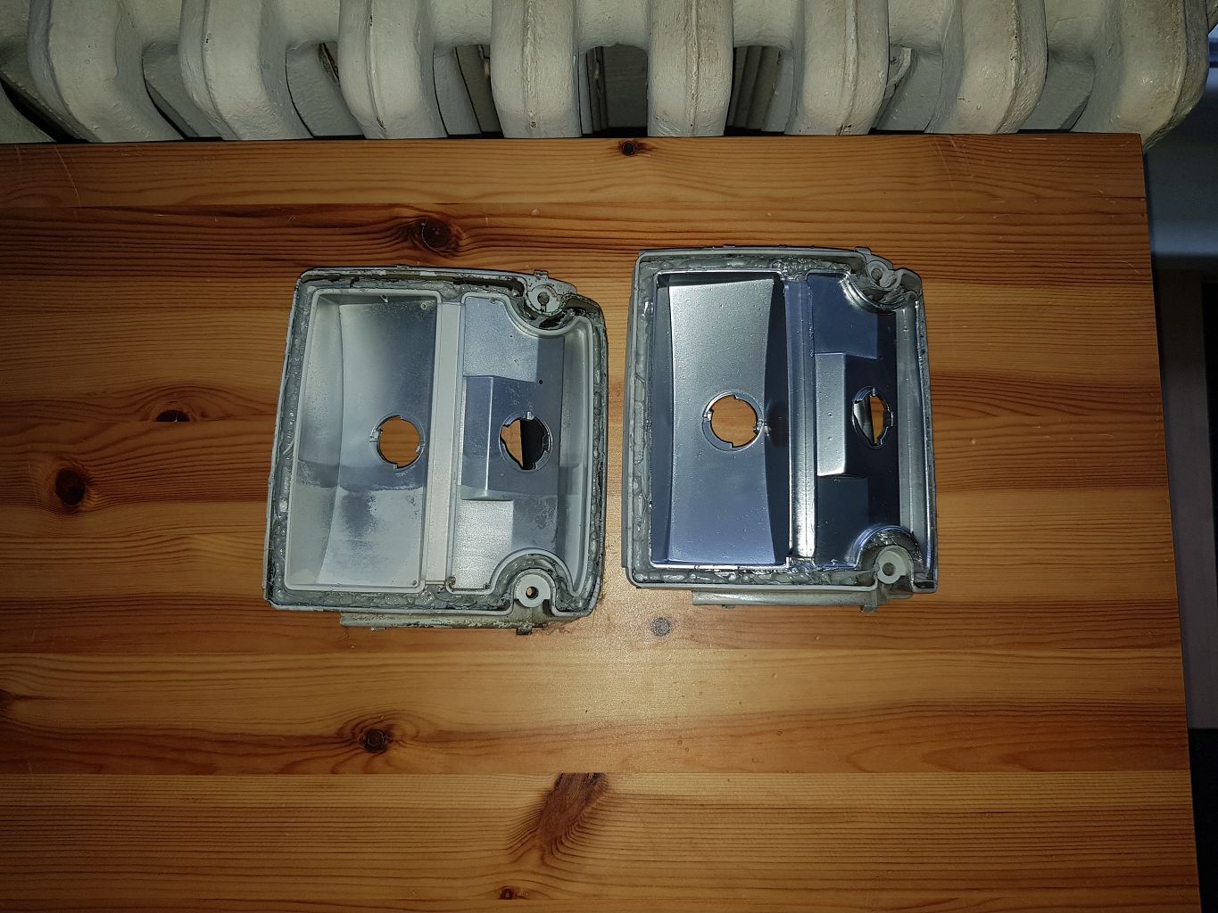

Nicméně ke světlům. Včera jsem stříknul parabolu chromovým sprejem (vyčetl jsem, že to až tak chromové není, že je to spíš matné) a paráda. Možná trošičku "odrazivější", ale jinak velmi blízko originálu. Na fotce vlevo je světlo, kde stála asi voda. Většina pokovení zmizela, světlo provrtané,.... To vpravo je přestříkané zmiňovaným sprejem od Motip, značený jako "Chrome effect". Na fotce to tak nevypadá, ale spokojenost. Teď už jen zrenovovat hodně zašlé sklíčko, pomalu na tom pracuji.
