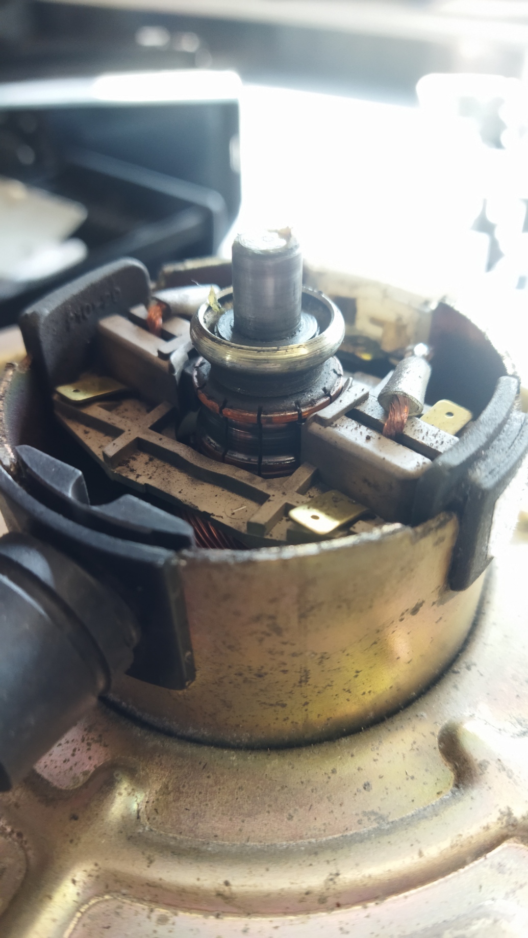

Takže se to samo opravilo. Zvuk (toho chrčícího harddisku) zůstává pořád. Pokud se náhodu zase zastaví, pomůže klepnutí zespoda do černého plastu.
Nicméně chci to mít funkční úplně - Tak to bude buď konektorem na motorku nebo na odporové destičce asi.

Tak jsem teda vyměnil kus za kus.
Poznatek: když ventilátor začne znít jako starý harddisk, shánějte nový, pravděpodobně to jiskřilo na sjetém rotoru - uhlíky tam vyjely drážku. Natvrdo jsem to už pak zapojovat nezkoušel, viděl jsem, že je to v pr****. Fungoval, ale slabě. Sice jsem si myslel, že vítr je pořád stejný, ale mýlil jsem se (nepocítil jsem ráz na ráz rozdíl tak jsem myslel že to je normální). Destička s odpory pravděpodobně OK.
Teď to je pánové vichr, 3. stupeň jsem zatím nemusel ani použít
Díky za zánovní ventilátor Mišusovi.

Nojo, na tom neco bude.. vsak tady uz nekdo na jinem elektromotoru ukazoval jak vynuti po domacku opravil namotanim noveho dratu a zalitim epoxy. Kazdopadne mozna jeste stale existuji opravny, kde motorky umej previnout... jestli ma smysl ho zachranovat.
EDIT: aje.. koukam ze to neni vinuti..
Re: Ventilator topeni
V hajzlu komutátor.... možná, že kdyby se přetáhl dočista na soustruhu, že by to ještě fachalo....M.

Už tam bylo strašně málo materiálu, myslím, že by to byla akorát tak záminka znovu demontovat celou palubku.. Někdo tu sice psal, že to udělal bez demontáže. A má můj velký obdiv, chvilku jsem se taky snažil, ale začal jsem být hodně sprostý, tak jsem to radši vzdal... Pak jsem byl sprostý míň.
