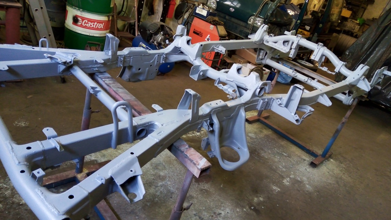

Se mi to drobné pošolíchání pár drobností trochu zvrtlo
- WhatsApp Image 2021-10-07 at 14.35.26.jpeg (190.44 KiB) Zobrazeno 14527 x
- Příspěvky: 2523
Re: SPM - zelenáč
To se ti to teda hodne zvrtlo... na neco takoveho uz to chce hodne mista..

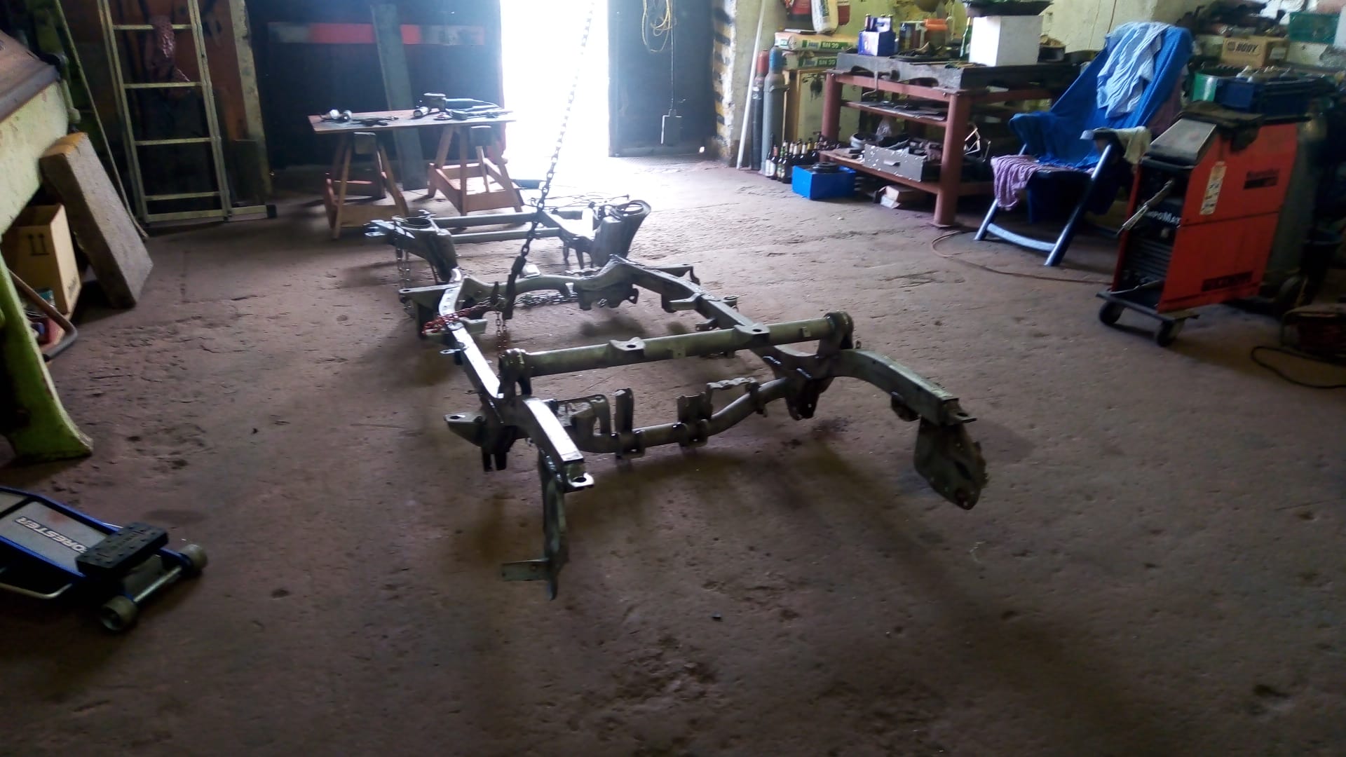

Re: SPM - zelenáč
Ale už to zvolna začíná mířit zase do složeného stavu

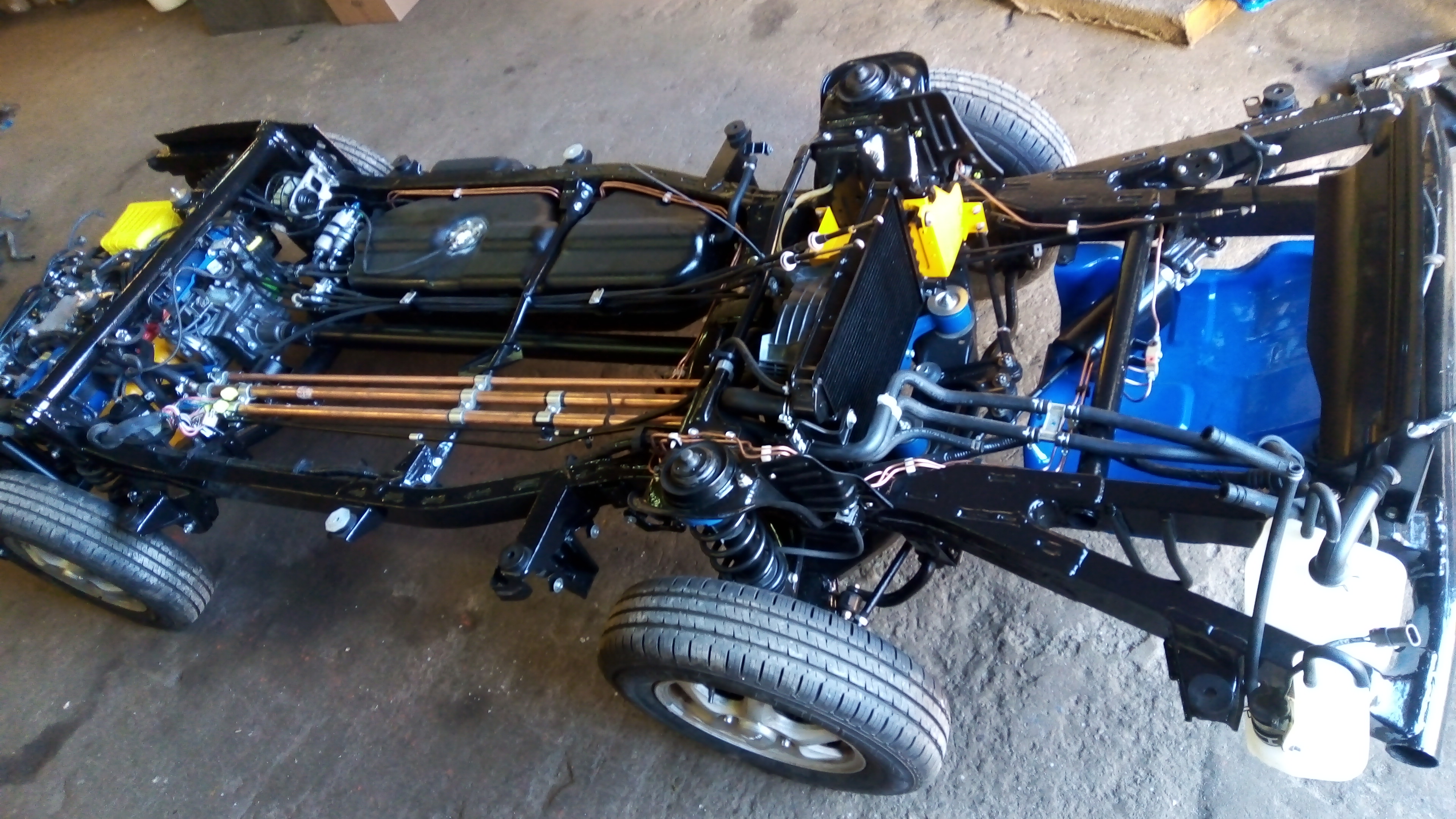

Podvozek už bude

Re: SPM - zelenáč
Vida, jsem sem dlouho nic neposlal, až je to ostuda
