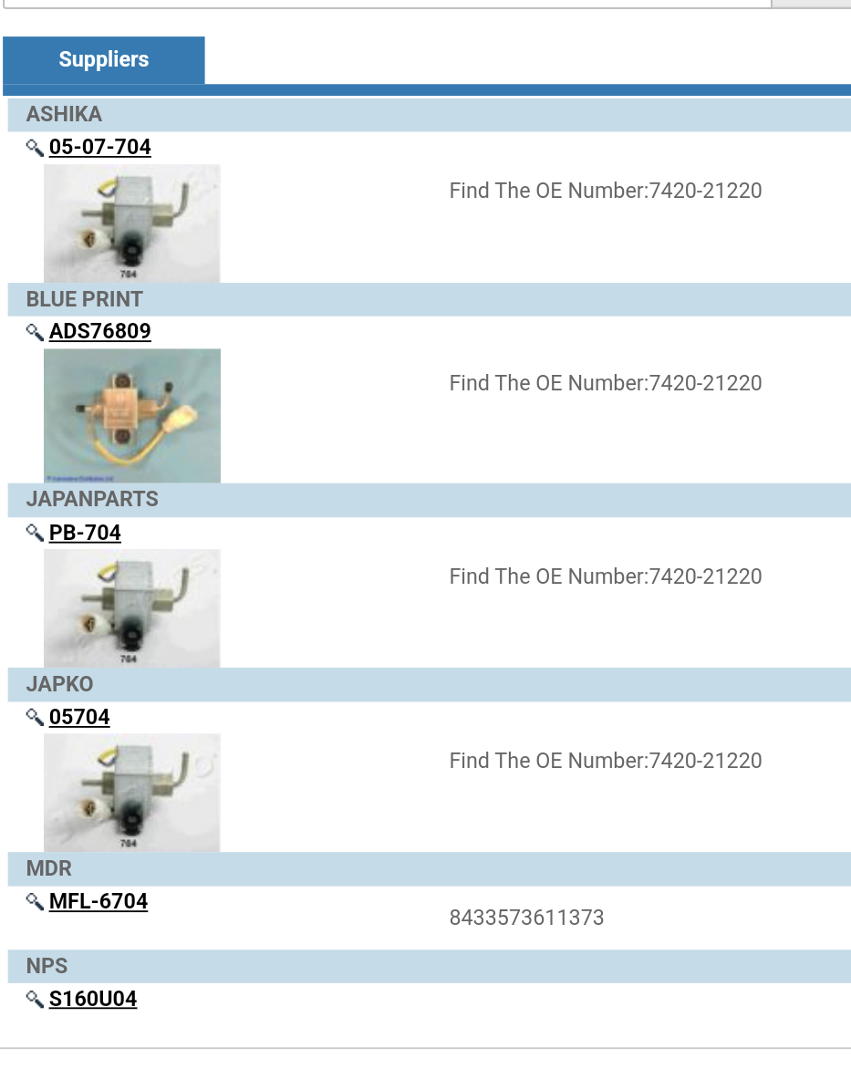

Prosím, nemáte někdo v poslední době reference na náhradní díly?
Palivové čerpadlo - mělo by posloužit ze Škoda 1203, jaký má E10 pracovní tlak ? 0,2 bar? Je to jen nějaké podávací membránové čerpadlo, tak by to mohlo odpovídat.
https://www.gafaauto.cz/products/palivo ... 2xEALw_wcB
https://www.darekvakci.cz/xtrobb-21460- ... _DEALw_wcB
https://allegro.cz/nabidka/nizkotlake-e ... 1_EALw_wcB

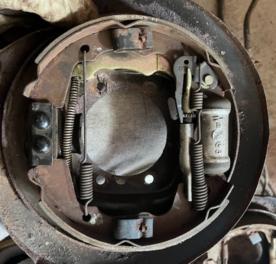

Zádní pakny, prasátka a bubny - nekupoval jste v poslední době něco?
Ještě mám dotaz - ta věz z niž vedou brzdové trubičky má jakou funkci? Obyčejný rozbočovač to nebude ne?

- Výstřižek.PNG (41.93 KiB) Zobrazeno 7870 x
- Výstřižek.PNG (762.48 KiB) Zobrazeno 7870 x

Ta věc je omezovač brzdného tlaku;)
A když koukám na ty pakny na fotce tak to jsou originály a snad téměř nový, zbytečný měnit prasátko suchý, pěkný celkově moc pěkný stav.....

Originál číslo čerpadla je: 742021220
MOC u Subaru je 3800,-
Možná že někde seženeš náhradu viz foto
- Screenshot_20231011-181656~2.png (168.22 KiB) Zobrazeno 7832 x

Tohle je originálu nejblíž https://www.2racing.cz/Facet-Solid-stat ... 300559.htm
Spolihat na čerpadla za 150,- nevím nevím, rozhodně pokud funguje ten originál, co máš v autě......nemá smysl ho měnit

Nebylo stejné čerpadlo jako dávaly do Leone s karbecem?
- Příspěvky: 1967
Re: palivové čerpadlo + brzdová soustava
Jj je to téměř stejny, nevím jestli jsou stejně tvarovaný vstup a výstup a jaký má průměr trubiček, ale použít by se určitě dalo.

Kvůli fotce jsem fotil lepší stranu. Na druhé straně mi prasátko teklo, brzdovka rozleptala barvu a následně vše zničila koroze. Pakny nejspíš použiju, ale prasátka určitě koupím nové.
