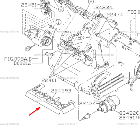

Zdar, napadlo mi zalozit vlakno, kde by sa mohli vkladat napady k tomu, co by bolo mozne vymodelovat v CADe a vytlacit na 3D tlaciarni. Ja ovladam oboje, tak keby mate nejake napady, hodte ich sem. Mna zaujal tento kryt 425575400
Screenshot_672 1.jpg (125.25 KiB) Zobrazeno 38618 x
Bol by niekto ochotny poslat mi ho ako vzorku, ktoru by som si vedel zmerat a namodelovat? Vratim spat.. Viem ze na tom mojom tlacily drobne uchytky a dokonca aj tie bocne listy na dverach. (tam je limit velkost 3D tlaciarne).
Idealne to co je uz teraz na aute plastove, aj ked su rozne filamenty, ktore zvladaju siroke spektrum pevnostnych/teplotnych atd narokov :D

Ten kryt na svicky mam, trochu problem je, ze to neni plast ale guma, takze je to pruzne, vubec nevim jestli jako plast by to tam slo nandat a hlavne to tesnilo kolem svicek, coz je hlavni duvod - aby tam nepadal bordel a kdyz clovek svicku vysroubuje tak mu to vsechno napada do valce (kdyz to nevyfoukne ze..).

Covexi, myslím, že by to udělal z TPU materiálu, do práce nám z toho tiskli nějaká těsnění a pohoda, funguje to. Je to měkké a pružné.

Albedo napis kludne do spravy a dohodneme detaily. Uvidime co sa da robit. Z TPU som tlacil pneumatiky na model, ale bol to mensi objekt. Musel by som sa pohrat s parametrami, vtedy az take pruzne neboli, ale zase mali aj vnutornu vypln.

U TPU neboli flex filamentu je u funkčních modelů nutné dodržet požadovanou tvrdost dle stupnice Shore (pro tuhle aplikaci asi prcat....). Právě modeluju celou sadu silentbloků na Libero a při tisku bude potom důležité pro každou aplikaci volit jinou tvrdost... Další věcí je to, že je třeba nějak rozumně přemýšlet nad orientací vrstev, což v případě tvaru té gumy na svíčky nevypadá moc příznivě. Každopádně proč to nezkusit.

Jestli tu gumu nikdo jiny nema a fakt se s tim nekdo chcete delat tak ji poskytnu, doufam ze se i vrati :).
Re: 3D tlac
Adame starý Libero (KJ) má tu gumu jinou než FA (je jinak naprofilovany sání)
Re: 3D tlac
Jo to jsem si nevsiml na ktere libero to chcete - ja mam jen na novejsi.
