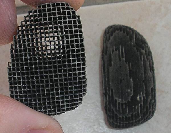

Lubomíre, tomu se divíš? Ten katalyzátor tam je od sjetí auta z výrobního pásu. Podle obrázku je poškozen zanesením a stářím mechanicky (otřesy) nikde není ztaven vysokou teplotou. No však ona stačí ta provozní za ta léta. Zanesení se vcelku neubráníš, stačí dát špatný motorový olej nebo špatný benzin a je po ptákách. Projížďky OFF si je třeba vychutnat dokud je vše nové, ve stáří je třeba počítat s komplikacemi všeho druhu.
ObrázekObrázekObrázek
Tento katalyzátor, stejně jako tvůj Lubomíre je dobrej, tak do sběrných surovin, tam se ještě uplatní.
S tímto by se ještě nechalo cosi dělat.
