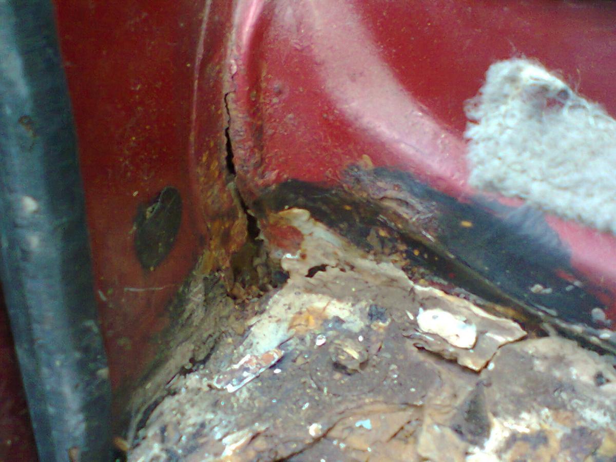

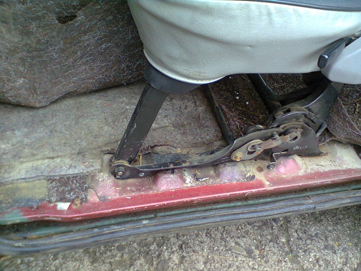

Takže pokrok, dneska už i s foto, začalo odstrojování, prozatim pouze vnitřek, ať se vokáže, jak na tom je celkově podlaha atd.. můžu říct, jedno velký překvapení.. po vyndání všech sedaček (krom řidičový zatim), tak jsem se musel zasmát.. pod vrstvou IPY zalepený 3 díry, jedna pohodová, takový nic, a druhý dvě u šroubů, co držej boudu na rámu.. Tady jsem byl překvapenej, protože roztrhanou boudu v okolí spoje s rámem jsem viděl, ale u tohodle "piškota" mě to docela dost převapilo... a nemile...
takže prozatímní ortel je rohy lemů + výztuží, uvnitř ty dvě vyhnilý a roztrhaný místa, a jedna direčka nad motorem.. na rámu toho zatim nikde moc vidět neni, když loupu ty vrstvy nástřiků spodku, tak se to zdá celekm v pohodě, ale víc napoví pískování, 100% se bude muset měnit příčný nosník za motorem, ke kterému je uchycen výfuk, právě v místech styku s držákem výfuku je materiál dost zeslabený, takže preventivní výměna za jackel, ať je spravedlivosti učiněno zadost.. Jinak jeden dotaz, lemovky šoupaček v bočních posuvných dveřích, nevíte někdo kde sehnat? Už jsou taky dost napadený korozí, a to je jedna z mála věcí, který netušim, jak nahradit, nebo opravit..

V pohodě Petře, mám tu fotky Liberek, který jsou na tom tisíckrát hůř, tohle nic neni... Kdyžtak tady je toho víc, a sem budou přibejvat, když tak koukám na tu paseku, co jsem tu těma šesti vytvořil
