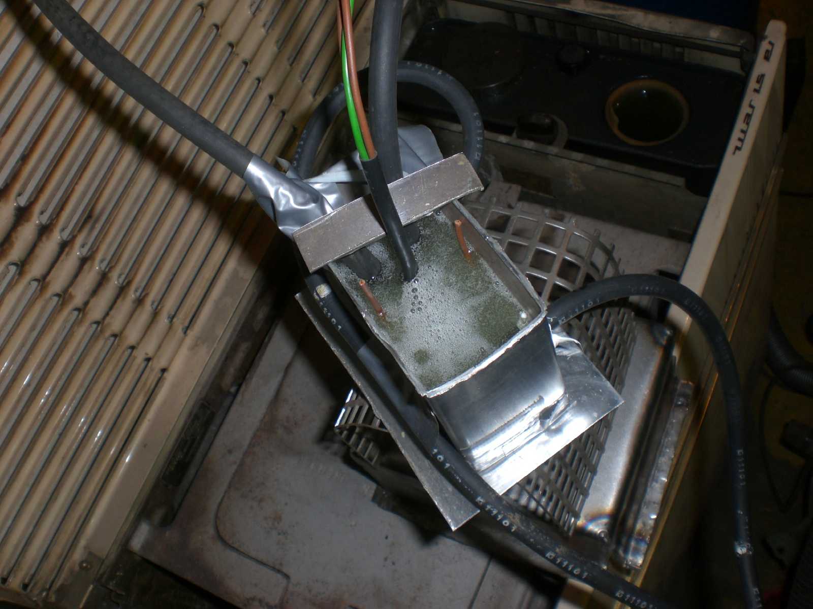

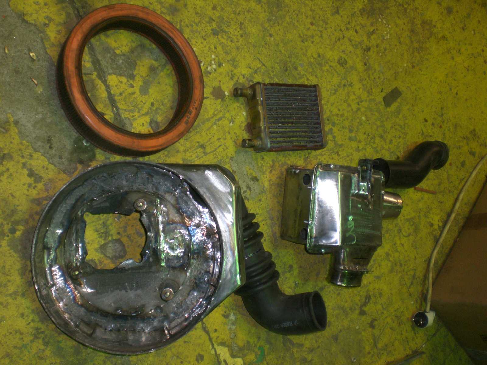

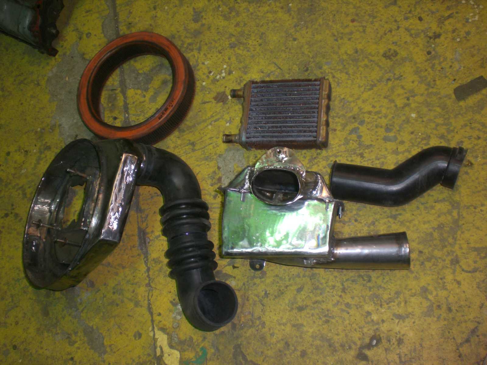

komplet sanie. Ta krabica sluzi ako oddelovac vody a ohrev nasavaneho vzduchu. vymennik je zo zadneho kurenia,ma naschval vytrhane mriezky medzi rebrami. tepla voda pojde najprv do predneho kurenia,az potom do tohto ohrevu. Preto tie 4 vodne trubky
pruzne gumove hadice (2ks) su zo sania Avie, filterbox je z Fiata 128 coupe,prisposobeny. Z toho bude aj filter

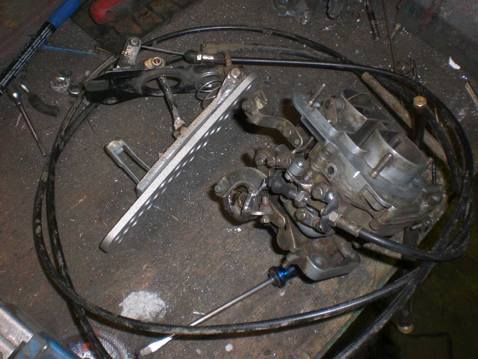

Příspěvek od gari »
sparenie karbeca a plynoveho lanka, prisposobenie zdvihu .Podarilo sa mi zlomit trubku so zavitom na lanku,takze lanko je dalsia vec,co sa bude objednavat.Doriesit syticove lanko ma este caka   karbec bude Weber 34DMTR, z Fiata 127.  difuzory 22-24,pripadne viac, klapky 34mm.

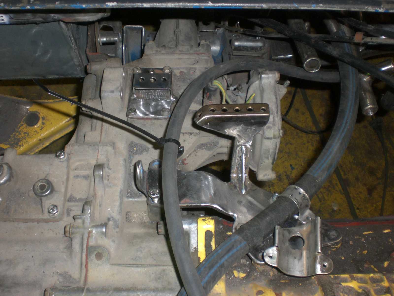

Příspěvek od gari »

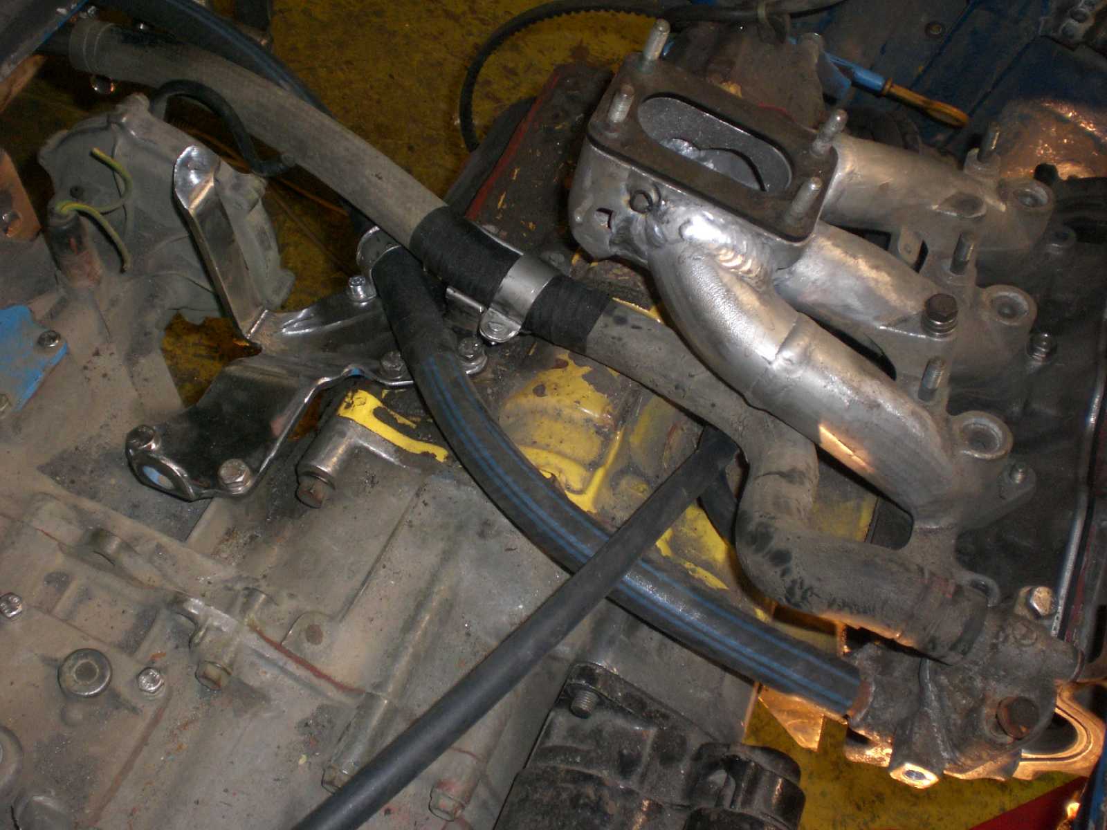

uchytenie vodnych hadic.  na ten drziak pojde este dorobit uchyt plyn. a syticoveho lanka, benzin hadic,podtlak hadice atd.

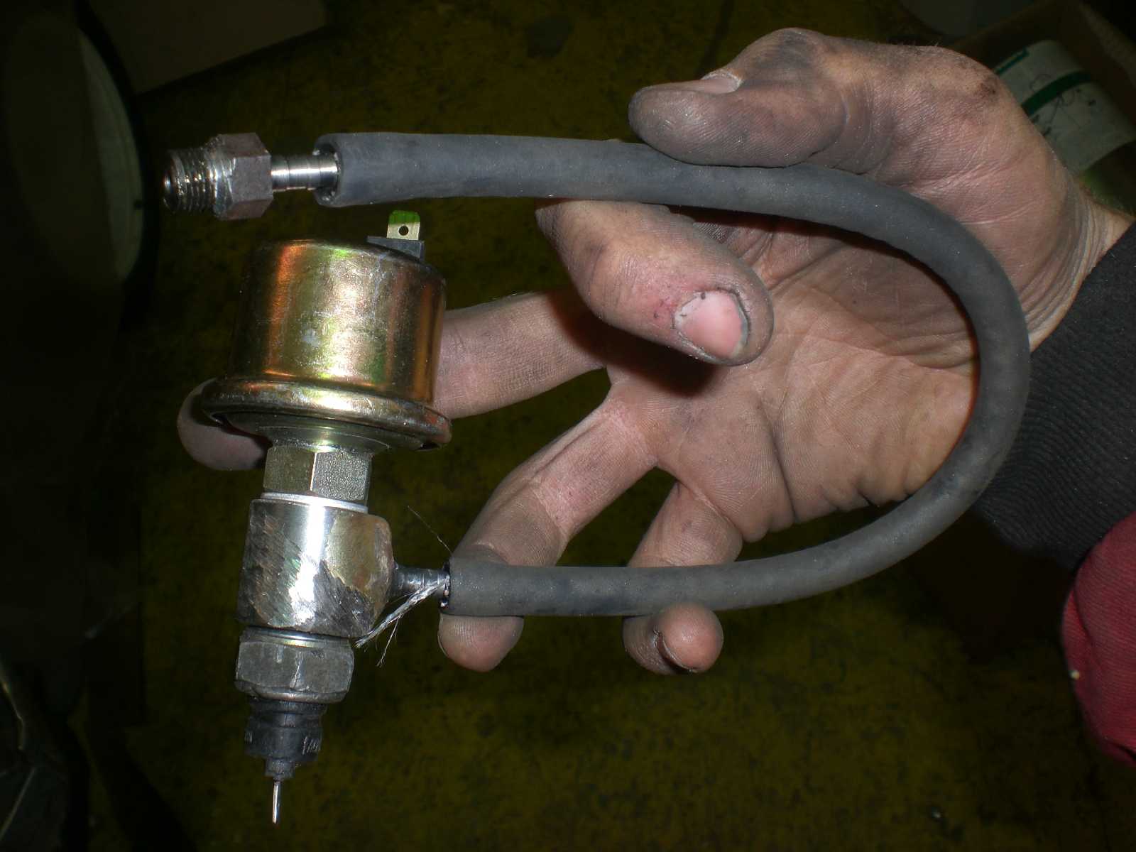

Příspěvek od gari »

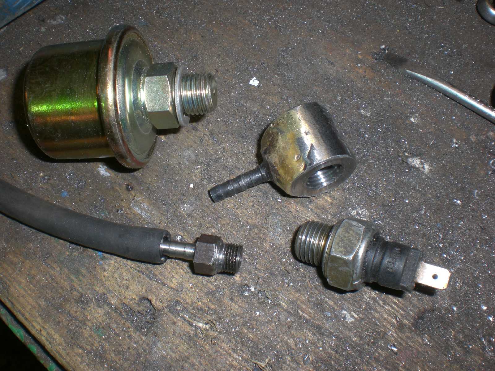

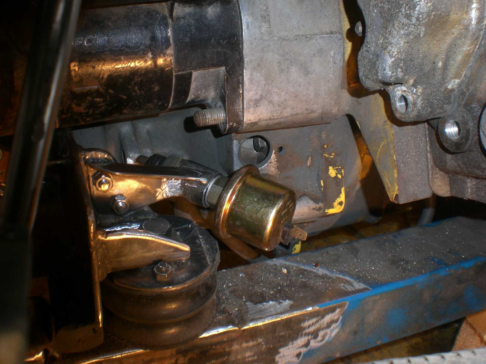

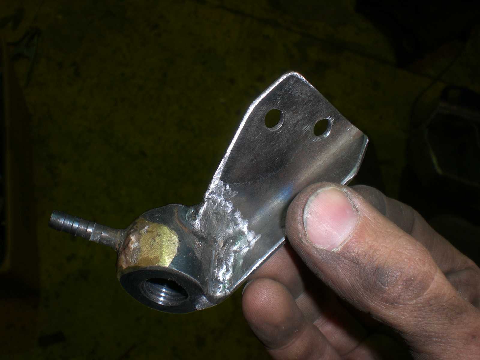

spinac+snimac tlaku oleja a ich drziak . z Fiata . .
najblizsie miesto k vyvodu z bloku
saleny zavit M10x0,9 .. alebo whitworth 28. Hadica zatial nezalisovana,nenamerana

Příspěvek od gari »
tazko najst idealne miesto pre to, povodny spinac oleja je na strasnom mieste. pod vyfuk som to nechcel kvoli teplu, a na prevodovku tiez nie kvoli dlzke hadice.  pribudne este cidlo teploty oleja na vanu.

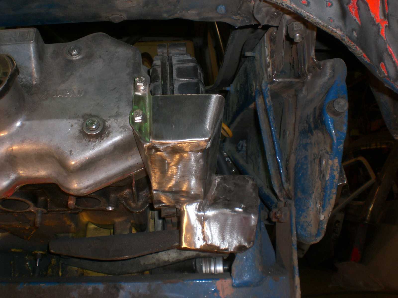

este jeden zabudnuty tepelny stit -na kryt remena+silenblok

Příspěvek od gari »
doplnene drziaky na lanka,benzin a podtlak hadice,kable..

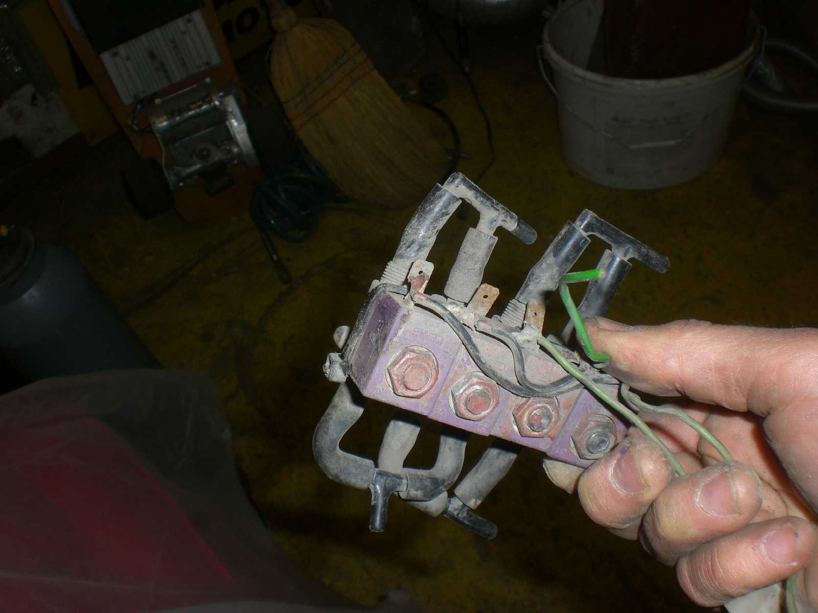

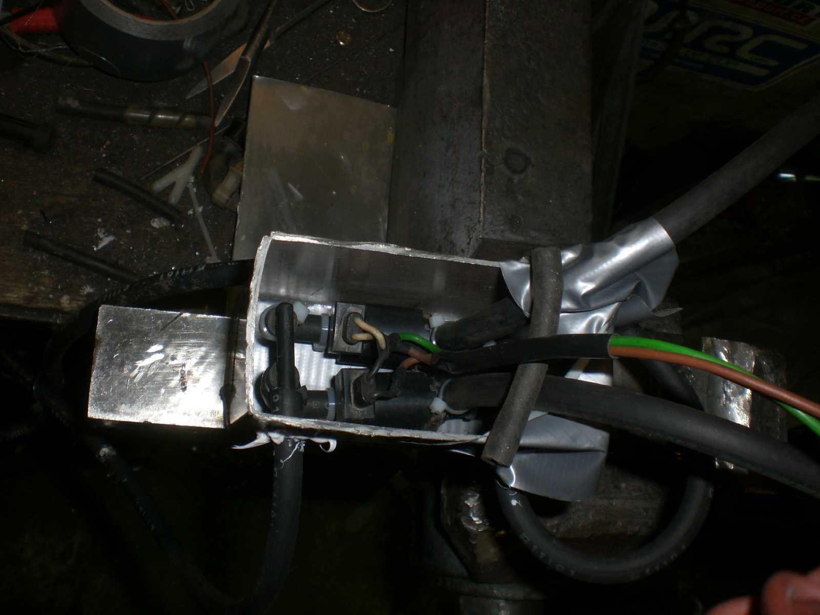

doterajsia nahrada solenoidov 2/4wd

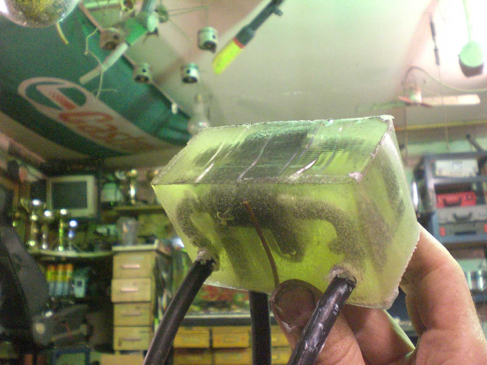

pripravene  na zaliatie epoxidom
uz sa to vari :)
uz sa to vari :)
poobrusovat,vyrobit drziak a hotovo. toto by uz nemalo zhnit

boli to solenoidy na nejaku MIG zvaracku ,24V bez problemov fungovali aj ako podtlakove,aj na 12V. len to divoke prepojenie ,kedze neboli dvojceste.

Re: Moric evo II
Gari ty nerezový roury vaříš nerez.drátem přes argon nebo přes CO klasickym poměděnym drátem?Mišus
gari
Příspěvky: 268
Bydliště: SK Nitra
Re: Moric evo II
Příspěvek od gari »
vacsinu som zvaral MIG-om , ale tie pekne zvary-male kolienka som dal zvarit TIG-om. Napokon aj tie moje zvary som dal este pozalievat s TIG pre istotu. drot nerez 0,6 (postaci aj 0,8) a plyn ferromix. Vlastne vsetko co mam nerezove (tep. stity, saci otvor, cast naraznika...) su zvarane s MIG . trochu tazsie sa s tym zvara-inox drot viac prepaluje,a zvarany material musi byt uplne cisty.
Příspěvky: 1965
Re: Moric evo II
ok,chtěl bych časem na svý lanovce udělat taky trubky z nerezu,argon nemám(TIG) budu muset za zámečníkem a svaří se to u něj,MIGem dělám nerez bežně,ale to neni ono.
Možná,že to dopadne jako vždycky a dám přednost mědi,ale nerez je nerez :-)
ještě mně zajímá vejfuk(tlumič).Jaká síla mat. je na něj použitá?Chci si ho udělat taky v nerezu.
Díky za odpověď.Mišus

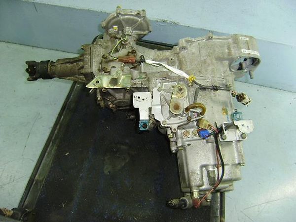

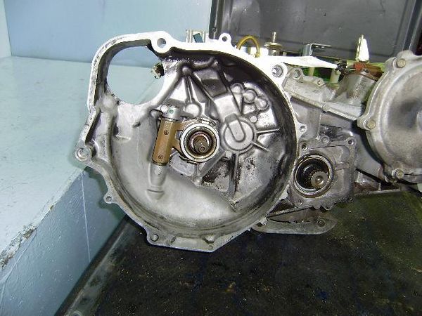

hmm, a co tak zohnat 6kvalt zo Sambara , premyslal o tom niekto ? akurat sa mi nepaci prilis kratky staly prevod
Příspěvky: 1965
Re: Moric evo II
spotřeba by klesla.Seženeš ji v Rusku :| ,tam se hodně vozej Sambary lodí přímo z Japanu.Jak se tak na ni koukám tak by nejspíš pasovala bez uprav do novějšího modelu,ten má dokonce i páky od lanek k šaltrpáce stejně umístěný,ale blok je možná na 660tce jinej takže nejsem si jistej :-D
Je mi jasný,že převodovka ze 660ccm bude uplně jinak zpřevodovaná než na 1200ccm.
co myslíš s tim krátkym stálym převodem?Mišus
gari
Příspěvky: 268
Bydliště: SK Nitra
Re: Moric evo II
Příspěvek od gari »
kdesi som nasiel vsetky prevodove pomery, diff to ma okolo 5,8:1 ,co je podstatne pomalsie ako libera. v podstate je to 5kvalt s podobnymi odskokmi ako libero,no lahsimi prevodmi. K tomu ma navyse jeden velmi pomaly kvalt do terenu,tusim 5,88:1 . takze celkovo prevodovka nieje robena ako klasicka 6kvalt s malymi skokmi medzi rychlostami. este ma zaujima,ci ma novsie libero toto-na foto vidno,ze sa nieco srobuje na pravy vystup diferaku. pokial to libero nema,tak mozno ide o externu uzavierku

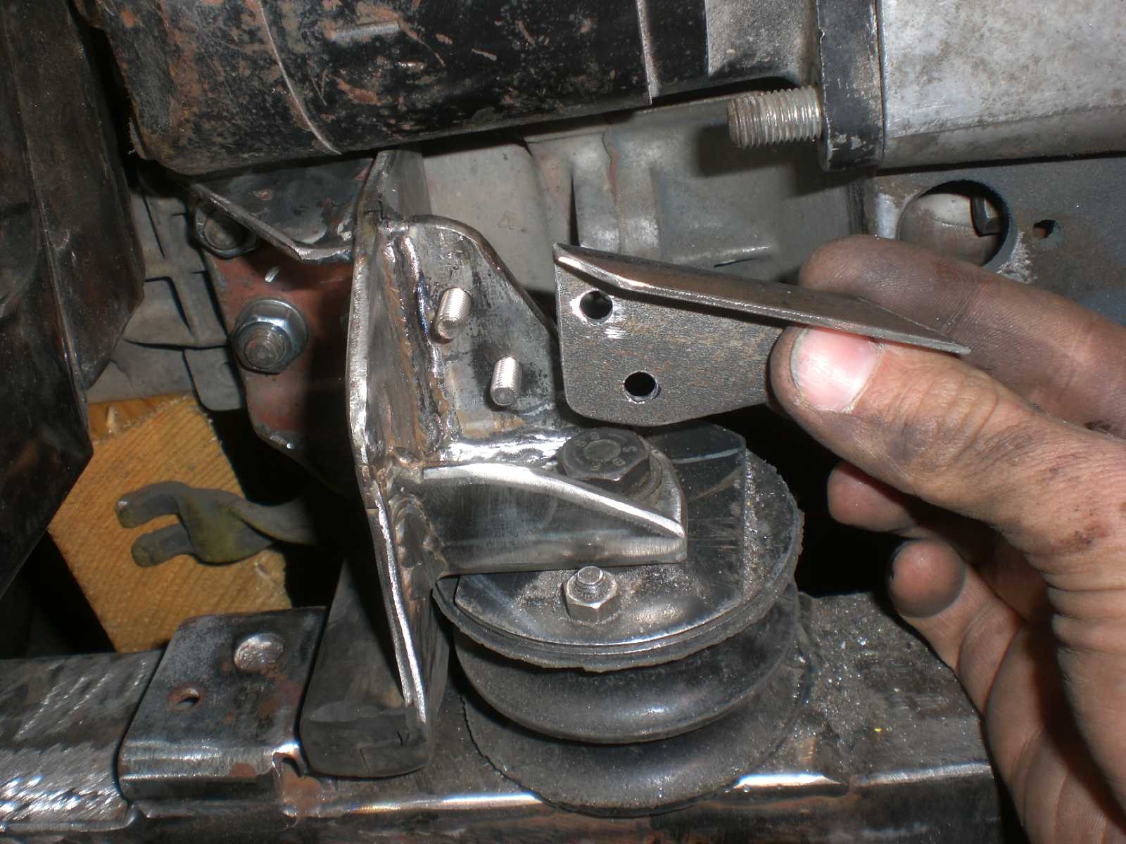

to co se šroubuje na diferák u nov. libera je úchyt silentbloku(http://misuss.rajce.idnes.cz/Restaurova ... 12/#67.jpg).Na tý převodovce z Japonska je to ale víc vzadu,to se mi nezdá jako úchyt silentbloku,i tahle převodovka ho má stejně jako nov.Libero.Že by ta uzávěrka?težko říct :D našel jsem spustu převodovek a málo z nich maj díry se závitama u tej pravý poloosy.že by ale Sambar měl uzávěrku?nevim nevim bduh.gif

mas pravdu,bude to na drziak silenbloku.
