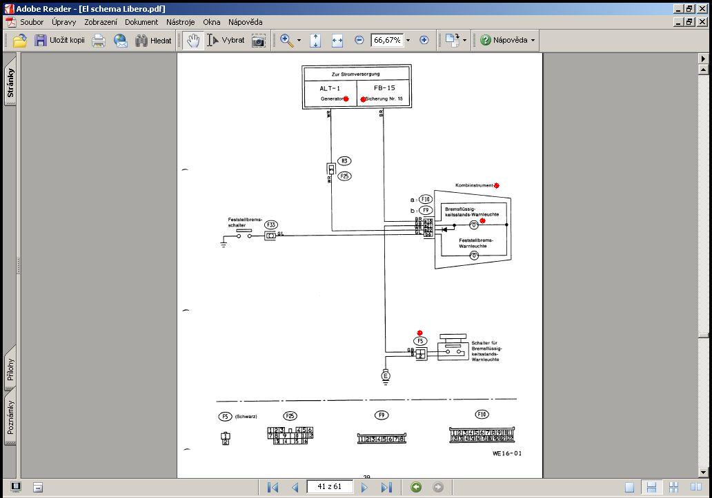

Lubomír píše:závada prejavujúca sa rozblikávaním kontrolky dobíjania (symbol baterky) súčasne s kontrolkou brzdovej kvapaliny na novšom Liberku 94. Alebo nejaký zázračný sprej?
Tak na zázraky a spreyy zapomeň. Předpokládám, že do el.instalace není proveden nějaký dodatečný zásah.
Na obrázku je připojení konektorem F5 k nádobce s kapalinou.
ve sdruženém přístroji je napětí k alternátoru oddělené diodou od obvodu kontroly hladiny brzdové kapaliny.
To znamená, že to úzce souvisí. Reaguje-li to na otřes od volantu, tak hledat v kabelovém svazku směrem třeba k sdruženému přístroji s kontrolkama. Třeba i vyndat celý. Pak taky přeměřit diodu. Začal bych jakým koliv způsobem popotahovat , a pohybovat kabelama za palubkou jestli se to objeví na místě v klidu. Pak třeba i odpojit 2konektor na alternátoru.
