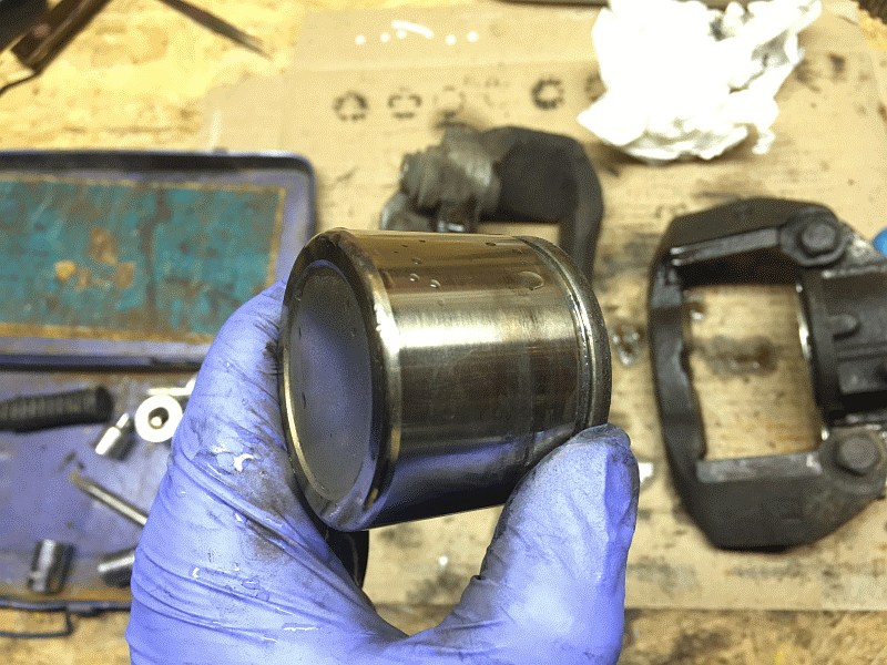

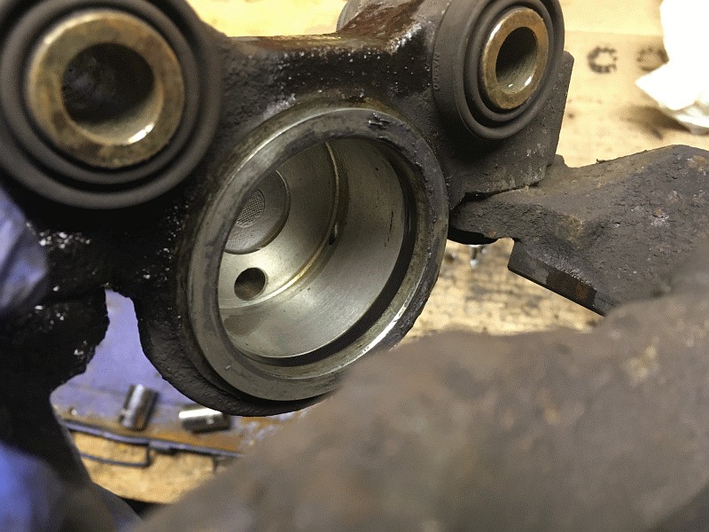

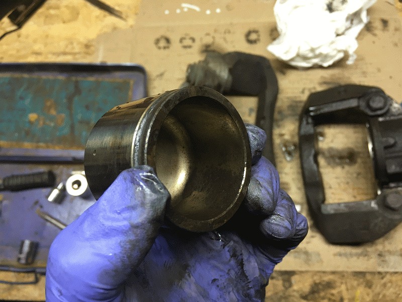

- Příspěvky: 1581
Re: Přední brzdy
Tak zase na téma mazání třmenů.
Dnešní jarní počasí jsem se rozhodl využít k výměně kol spojené s "velkým" rozhýbáním brzd - tzn. s výměnou maziva vodicích válečků. Na prvním třmenu jsem válečky vyčistil, namazal pastou ATE https://autodex.cz/plastilube-univerzal ... gJPX_D_BwE (kterou mi kdysi kdosi pro tento účel doporučil), nasadil i gumičkami do třmenu a liboval si, jak krásně jezdí. Ale protože byl čas oběda, asi na hodinku jsem nechal práci rozdělanou. Po obědě koukám jako blázen ... válečky jsou opět zatuhlé skoro jako předtím, ATE pasta je zalepila. Tak jsem je zase vystrkal ven, na dotek byly místo kluzkých lepivé. Moje důvěra v ATE pastu tím nabyla záporné hodnoty, takže jsem ji z třmenů zase vyčistil a z dostupných zásob jsem volil mezi silikonovou vazelinou Lukosan nebo keramickou pastou Liqui Moly https://www.oleje-pema.cz/liqui-moly-ke ... gKW-PD_BwE. Tak jsem se rozhodl pro experiment, levý třmen jsem namazal silikonovou a pravý keramickou. Abych zjistil, jestli se to za chvíli zase nezalepí, šel jsem pokaždé v mezičase udělat zadní brzdu a ke třmenu se vrátil až pak. V obou případech to bylo v pohodě. Tak jsem zvědav, co se osvědčí líp ... ale jestli někdo ví co na válečky opravdu dobře funguje, uvítám radu.
