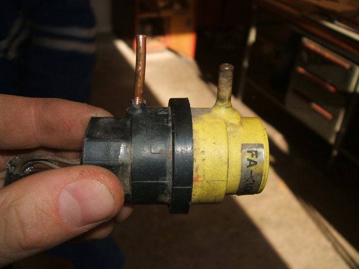

todle musí byt zapojene?stale mi nejde 4wd a plyn jen v určitym místě
- DSCF0554.JPG (44.58 KiB) Zobrazeno 35560 x
- Pajas
- Příspěvky: 421
Re: Podtlaky
na 4WD to nema vliv taky to nemam zapojene. Bazmek na 4WD je když otevřeš motorový kryt tož vpravo nahoře. Těch hadiček do něj vede víc.....
