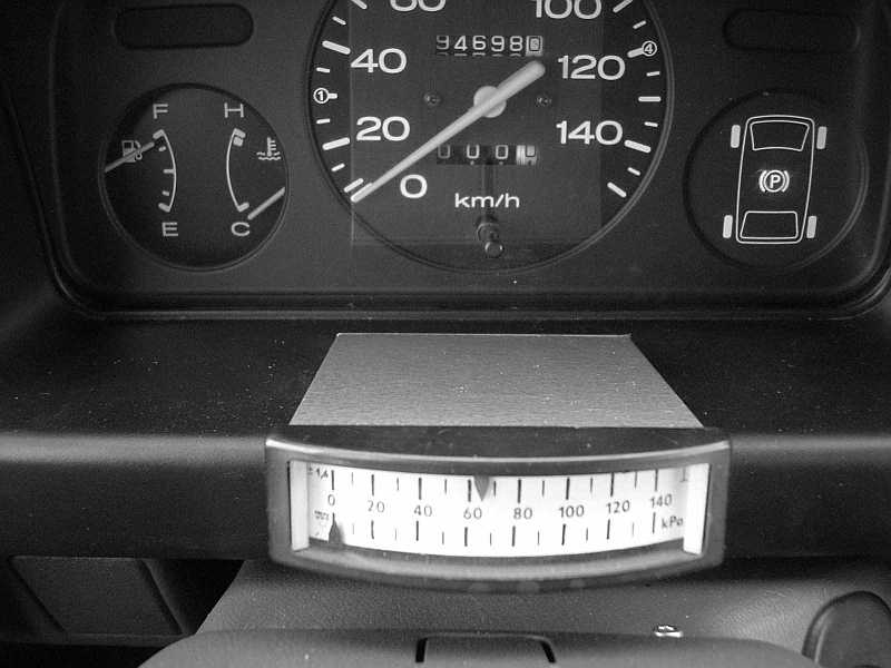

Už ma nebavilo strachovať sa o hodnotu podtlaku v sacom potrubí, lebo je na ňom priamo závislý nielen chod motoru , ale i spotreba. Pred nejakým časom som zháňal nejaký potlakomer, reku, aspoň pre kontrolu - v manuáloch je predsa uvedená hodnota,aká by tam mala byť - predsa len umožňuje odhaliť spústu chýb, (hlavne netesnosti) ale aj nefungujúce ventilky... No, kedysi sa podtlakomery s farebnými políčkami predávali aj pre škodivky ako ekonomery, ale taký šrot som už nezohnal.
Tak ako prvé sa mi podarilo zohnať letecký výškomer. Je to v podstate tiež iba velmi presný podtlakomer, nie? Tak aby ste mali vážení páni Liberátori predstavu o hodnotách podtlaku v sacom potrubí, tak normálne je to na úrovni tlaku vo výške asi 7500m nad morom, v iných režimoch (brzdenie motorom to ukazovalo až cez 8000mnm!Ale taký letecký výškomer je predsa len problematické umiestniť v Liberkovskej palubnej doske, tak ostal doma ako diagnostický prípravok - môžem priniesť na zraz, a skontrolovať podtlaky, hlavne "zlobící " motory...
Potom som zohnal ten správný gerét - a dokonca ukazoval ten správny podtlak v správnom rozsahu, a už je tam:
jo, a podtlak som odobral z hadice pre podtlakový posilovač brzd - je to tak 30cm hadičky...
trochu som zapiloval do lemovky prístrojovej dosky, lebo ten prevít je dosť dlhý, ale bude sa dať aj zapustiť hlbšie, keby zavadzal. A mám furt prehľad o ekonomike jazdy. Howgh.

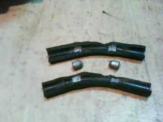

Tak a teraz som objavil záhadu - pri prehľadávaní sady viac-menej nepoužiteľných zbytkov po likvidácii niektorého Liberka som nahmatal kúsok hadičky z podtlakov, bola tvrdá, tak som sa ju chystal zahodiť, ale bol na nej aj jednosmerný ventil, tak ten nie, aspoň ho prefúknem, potiahnem, či je dobrý. Hm, zlý, nejde ani fúkať ani tlačiť cez hadičku ústami, tak ešte odmontovať ventil, a hele, on funguje, dobre, a čo tá hadička, je ucpaná? - nie nahmatal som ešte dve také tvrdé miesta na nej, skúšam to vystrčiť drátom nič, tak sa do nej z prirodzenej zvedavosti pozriem. A našiel som tam toto:
- dva kovové valčeky s otvorom približne 0,4 mm (!)
Prosba: má to niekto na svojom originálnom zapojení, ak áno, kde to má byť? - ja som všetko nahradil hadičkami ,ale bez nejakých trysiek... asi tam neboli len tak, niečo budú mať na svedomí...čo?
