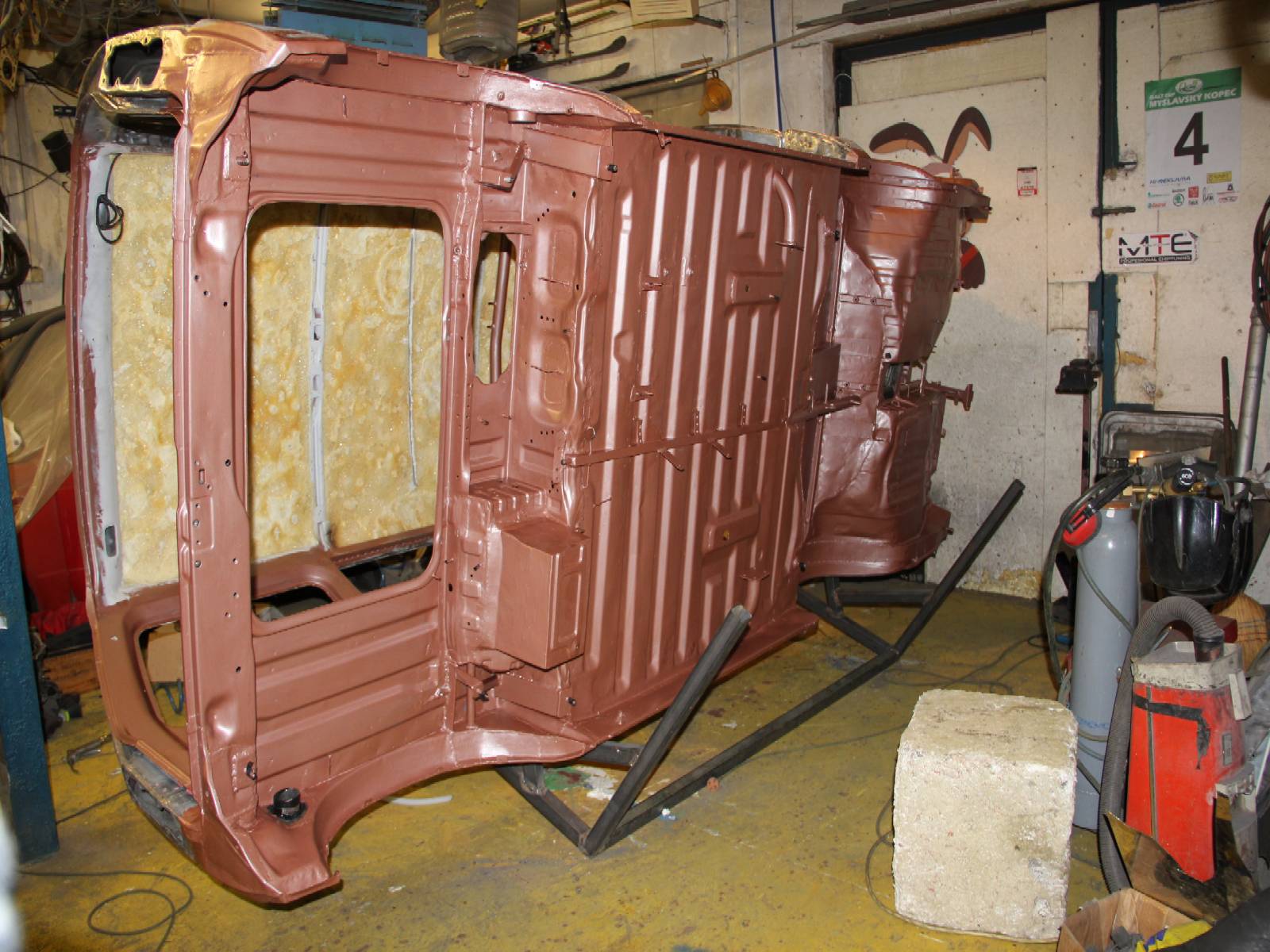

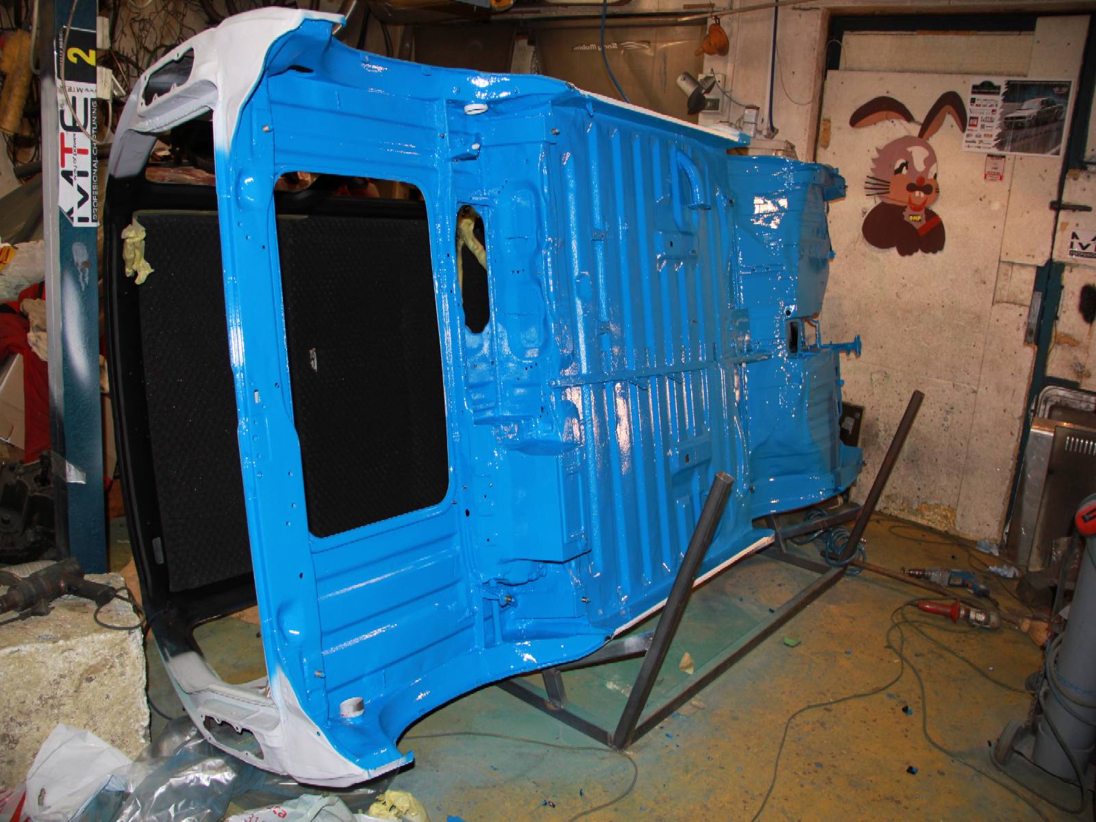

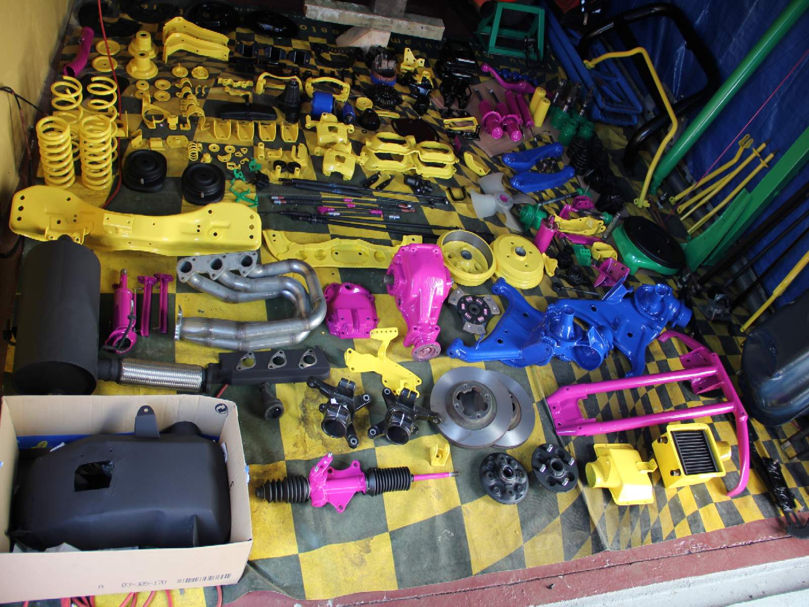

kasna je odspodu hotova- reaktivny zaklad, akryl zaklad,skarovaci tmel,gumoasfalt, polyuretan modra . nieco natierane,nieco striekane

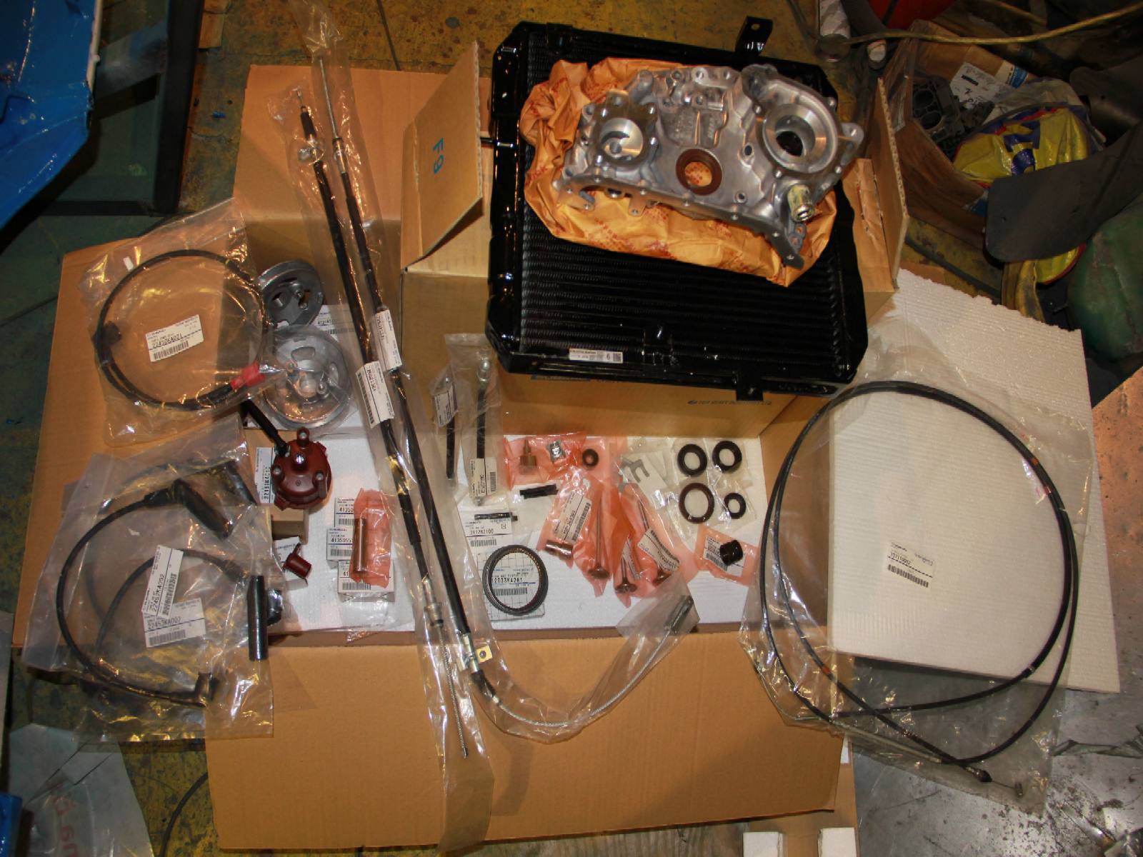

krabica s dobrotami je doma :)
Re: Moric evo II
máš to krásný.V krabici vidim synchron-kolik stojí?.Jen tak pro zajímavost :D(až ho budu objednávat ať vim do čeho jdu) .Mišus
Re: Moric evo II
Me by zase zajilo kolik tak kostuje ten novy chladic.. pac toho meho uz tretina neni.
Re: Moric evo II
no kamaráde,tak to vim-na novější model stojí skoro rovnejch 14 000,- (13 955,-) :D

covex-chladic okolo 350eur,ale existoval aj lacnejsi nemecky neoriginal -je tazsi,ma silnejsie rebrovanie.
misus- to su piestne kruzky,nie synchron. Synchron nekupuj-,skombinuj z inej (aj e10,12) prevodovky.synchrony vsetkych kvaltov su zhodne - 1. a 5. byva najzachovalejsi,tie vies pouzit na 2,3,4. treba pozerat aj na opotrebovanie zubov zaskakujucich do seba
Re: Moric evo II
kurda:-D na tý fotce to tak vypadá,jak jsou naskládaný na sobě.Jo,chápu,jenže na to potřebuju převodovku a tu nemam a je škoda dobrou rozebírat na díly,díky.Mišus

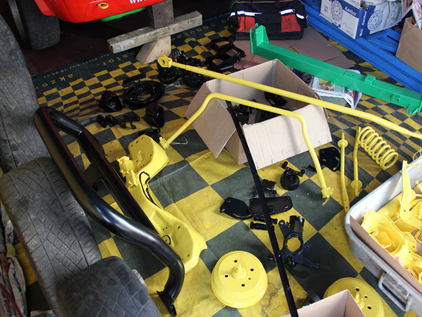

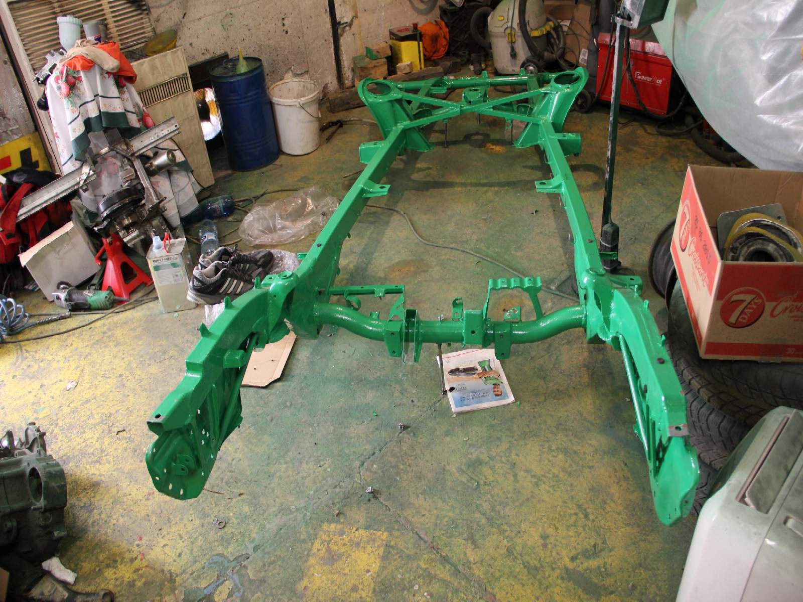

ram takmer pripraveny
epoxidove odliate medzikusy +1cm

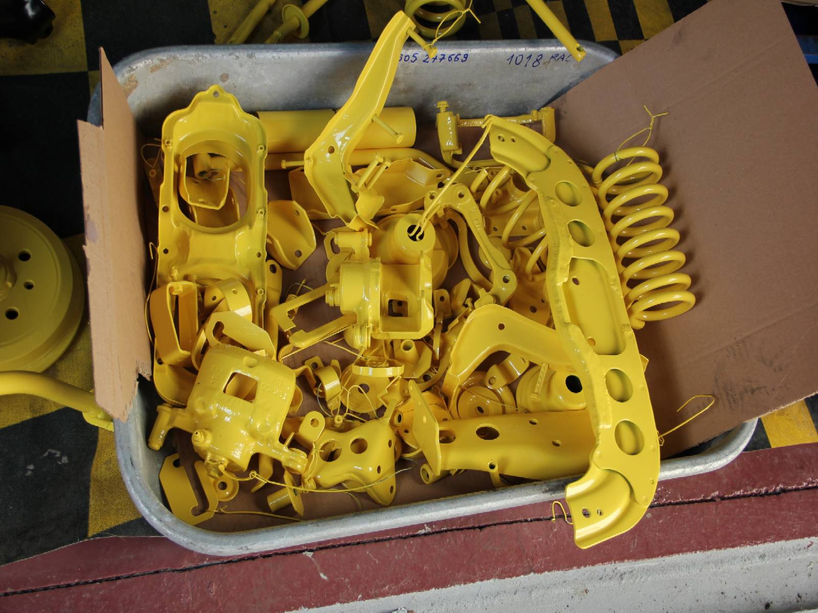

napraskovane haraburdy (zlte,cierne mat)

kromě rámu máš všechno komaxitem? :)
Příspěvky: 952
Re: Moric evo II

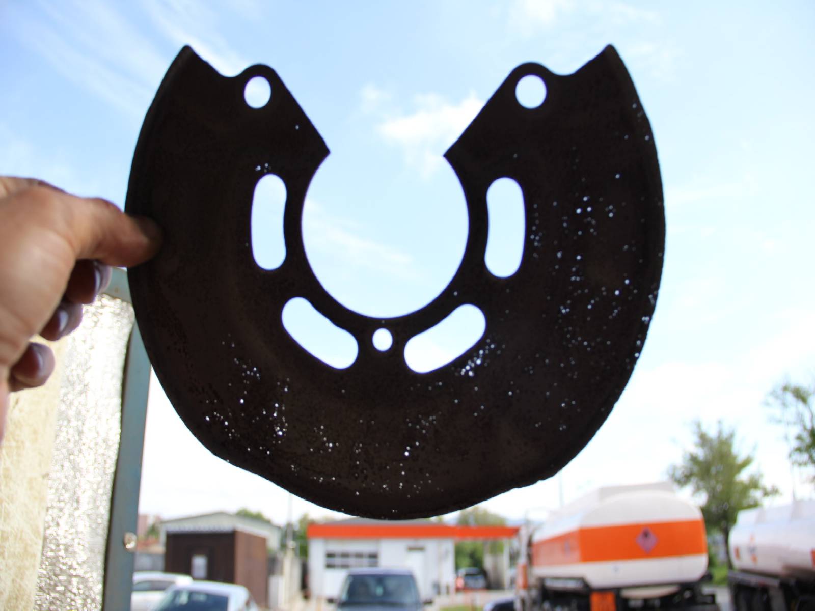

Hm, ten štít brzdy jak cez kopirák....
gari
Příspěvky: 268
Bydliště: SK Nitra
Re: Moric evo II
Příspěvek od gari »
Vsetko zlte a cierne na tych dvoch foto je komaxit (2vrstvy), aspon mam pokoj so striekanim zltej.
Stit je z justy, liberacke mam tip top,ale tieto su vacsie. pieskovanie by neprezili,preto kyselina-z tej tie dierky. daju sa zachranit,nejdu ohnut

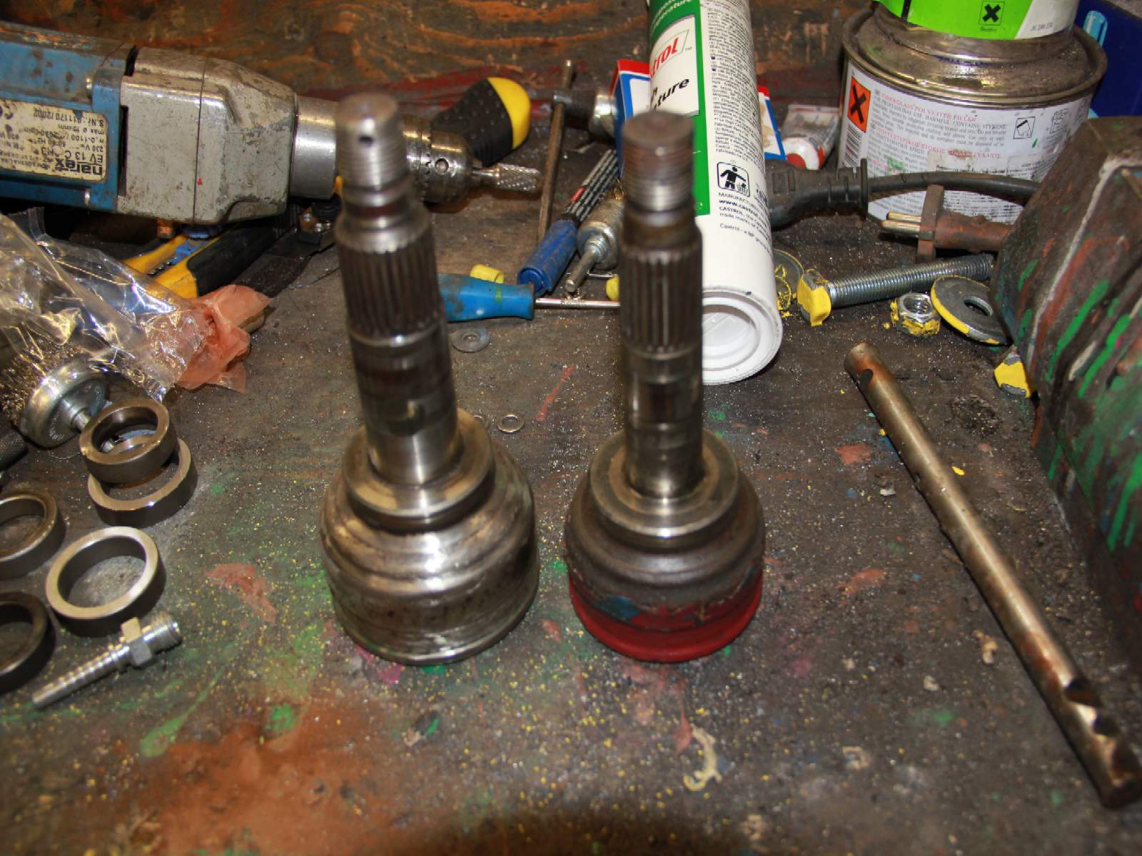

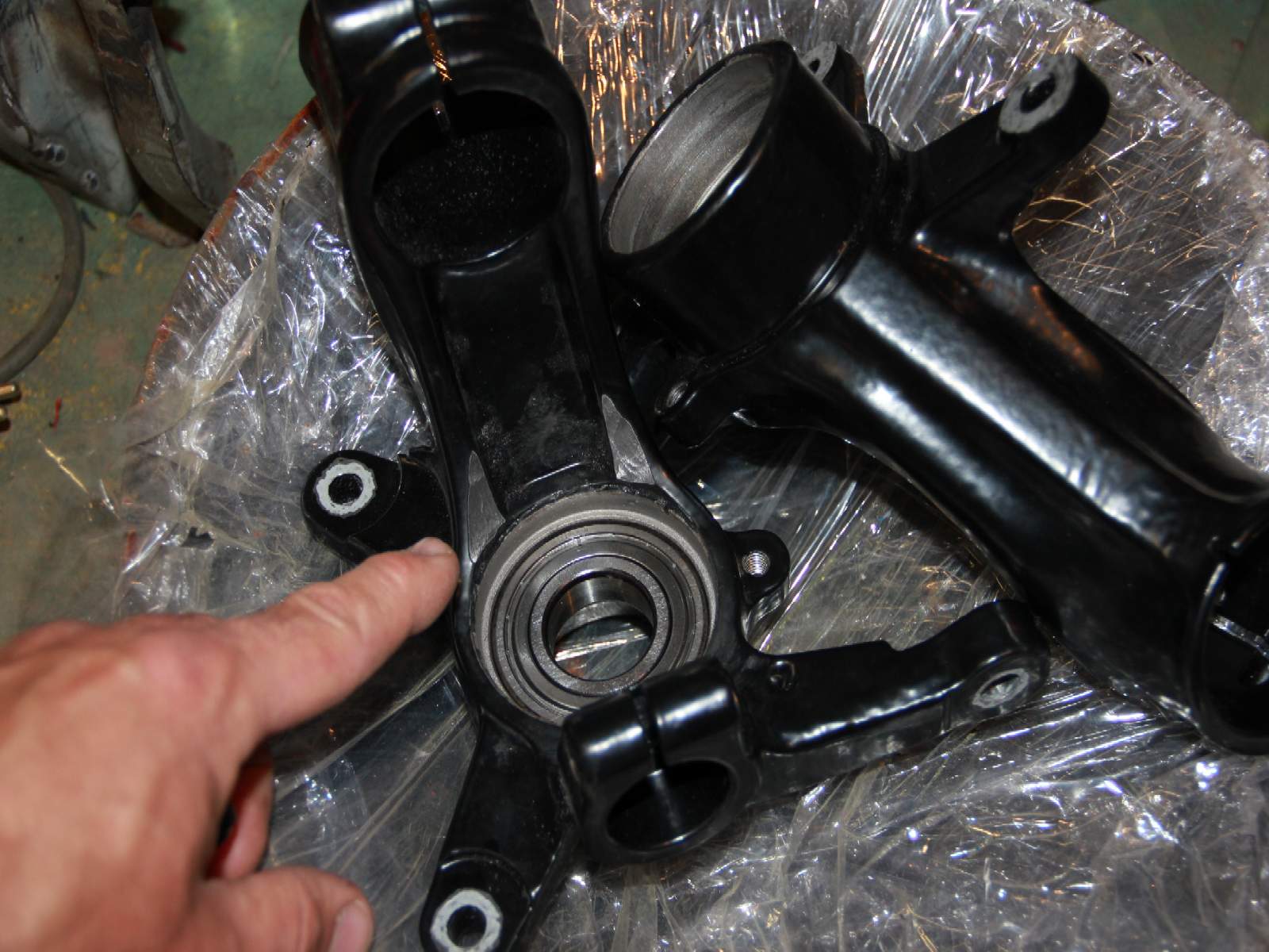

rozhodol som sa pouzit na prednu napravu nielen brzdy zo silnejsej verzie Justy,ale aj kinetaky+unasace. Maju totiz hrubsie osky 30mm oproti povodnym 25mm a vacsi tisichran- teda loziska budu rovnake ako zadne 6206 /8206/. Loziska sice znesu mensiu zataz ako 6305,ale aspon bude vacsia plocha lozisko-oska kinetaku,ktora sa lubi zodrat. Zohnal som nove klby Jakoparts,dufam ,ze daco vydrzia.Poloosi sa budu musiet vyrobit na mieru, vnutorne klby na diferak budu zadne z Justy-tiez su vacsie
orig. kinetak z Justy 55kW a z Libera 1,2<br />zaujimave je,ze KJ6 Libero malo silnejsi-vacsi klb aj poloos  ako KJ8

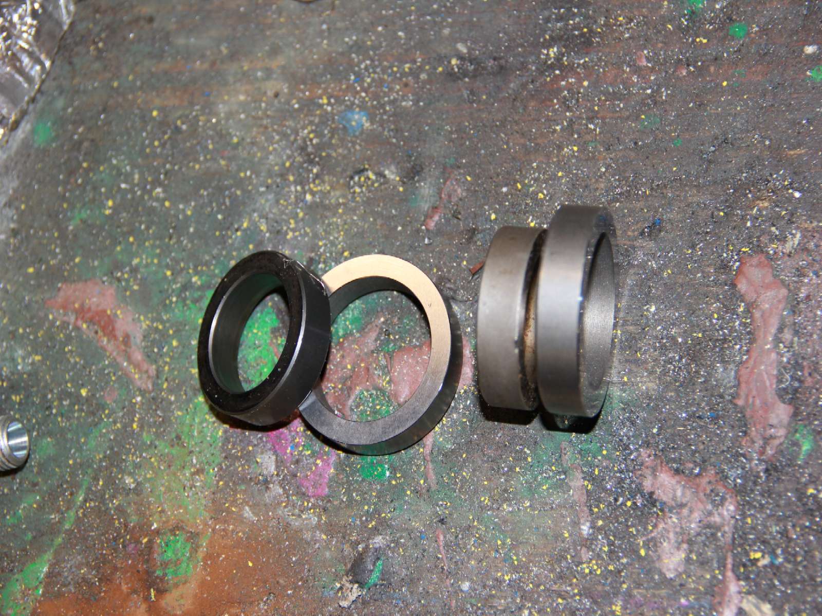

uprava vacsich podloziek medzi loziskami-Libero ma 9,50mm ,Justy malo 11,50mm
kvoli vacsim kinetakom bolo treba trochu odobrat z tehlic (prst) .  tehlice Justy su &quot;otvorenejsie&quot;,maju dalej spodny cap aj tlmic
kvoli vacsim kinetakom bolo treba trochu odobrat z tehlic (prst) . tehlice Justy su "otvorenejsie",maju dalej spodny cap aj tlmic

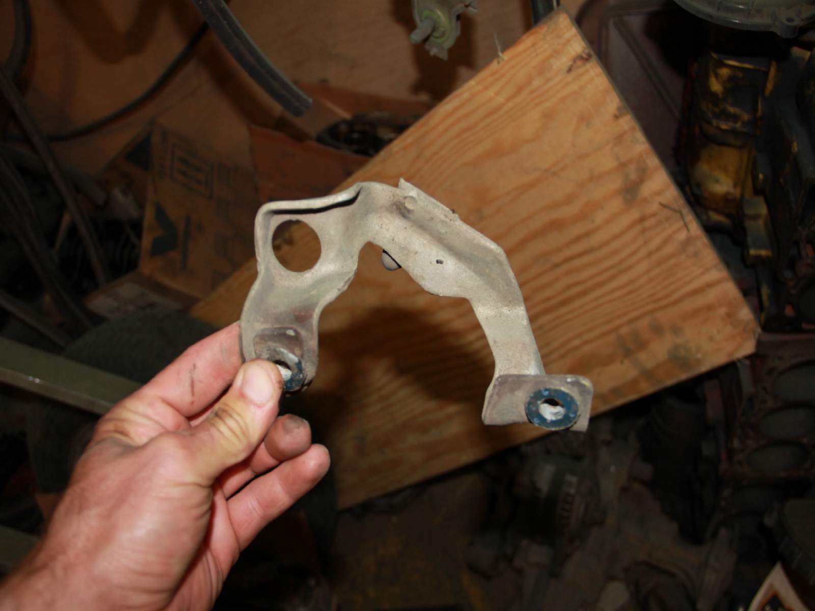

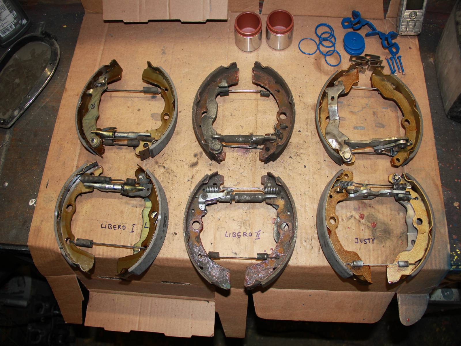

povie mi niekto,aky ucel ma tento vylisok? je to ten kus zeleza ,ktory kryje zvnutra kolesa brzdic. Vystuha je to sotva,mne to skor pride ako poistka,ak by sa utrhol brzdovy valec s ulozenia. Alebo kryt 1 prachovky ?

justy celuste nemozno osadit na libero podstavec bez jeho upravy. zavadzia samostel- justy podstavec(plech) je inak vylisovany. Ako celok to ale pasuje na rameno (4 sruby). Justy valcek je 19mm, Libero 17mm a su zamenitelne
Re: Moric evo II
koukám, že z tý justyny by pasovaly na nov. model. jakej je průměr bubnu?

kupil som si justy pakne,poskladal a zistil,ze to tam neosadim-plechy (taniere) mam uz napraskovane,nechcem ich preto rypat. Bubny maju 180mm ako libero, ale maju mensi tisichran - a kinetaky pritom nemaju axialny posuv.Ked vezmes cely zadny brzdic z justy(bez bubna) ,nasrobujes ho na libero rameno. Pripojky na lanka rucnej su rovnake. zajtra pofotim plechy(taniere)
