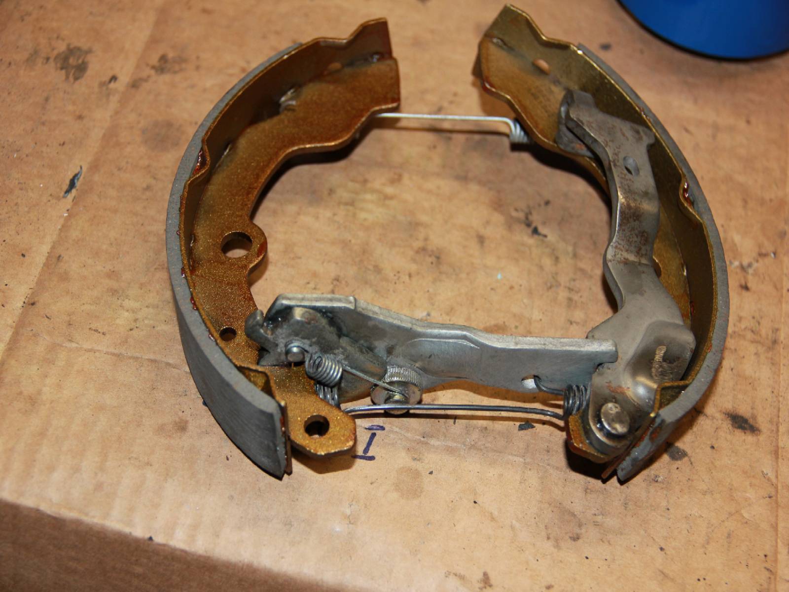

vybranie na justy tanieri (prst).  Tanier blizsie je stare libero -malo 2 typy

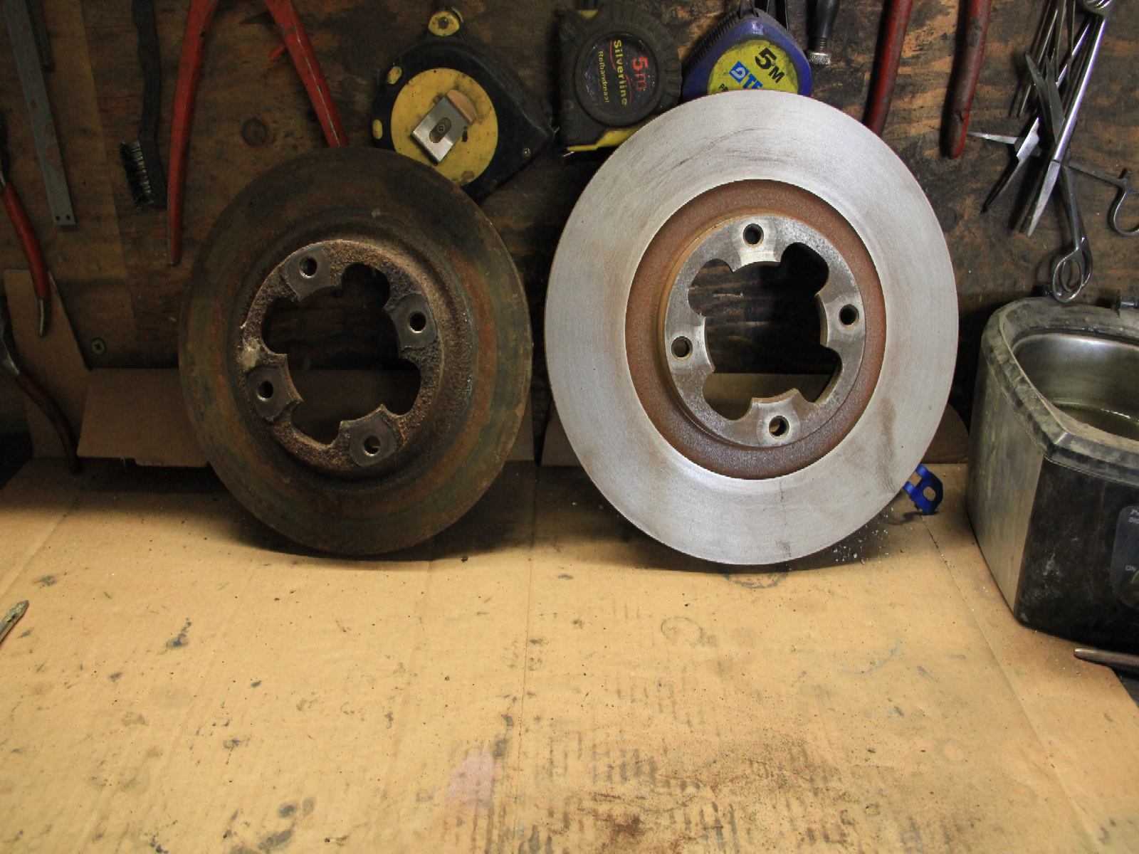

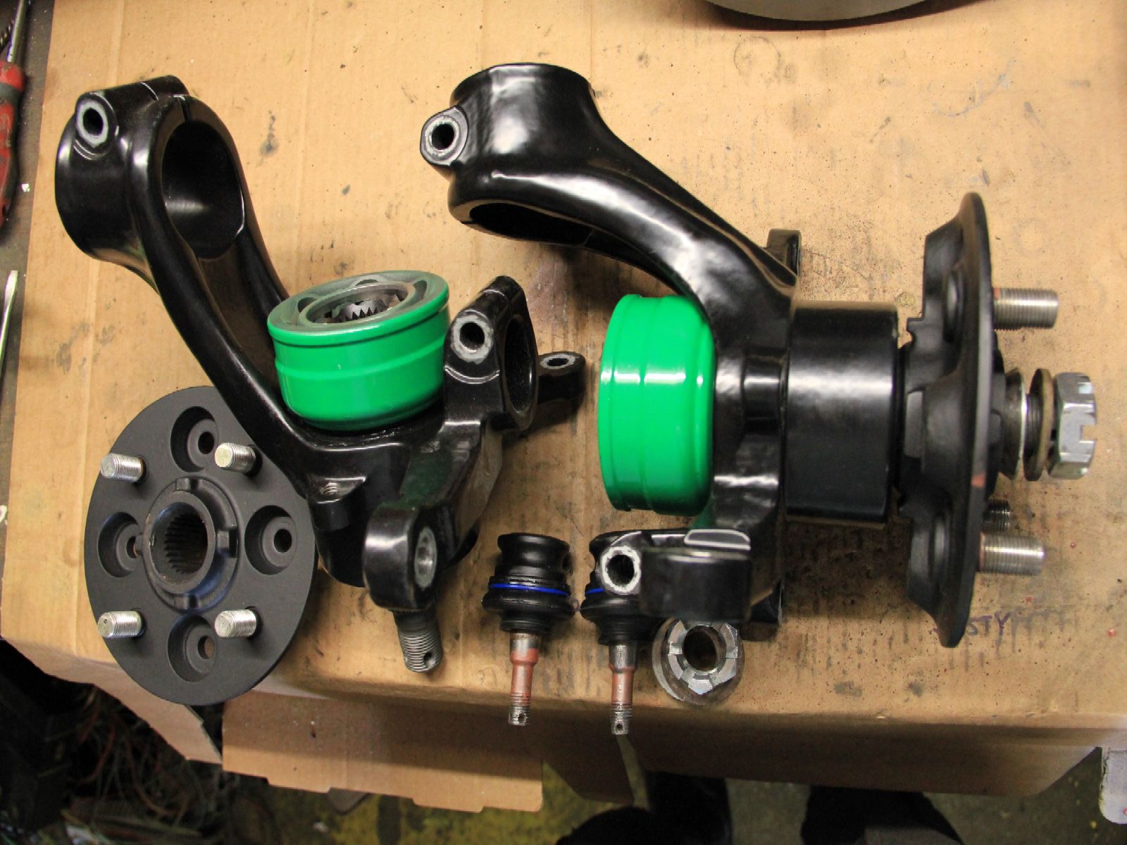

libero vs justy  210/240mm
z libera su tehlice a capy

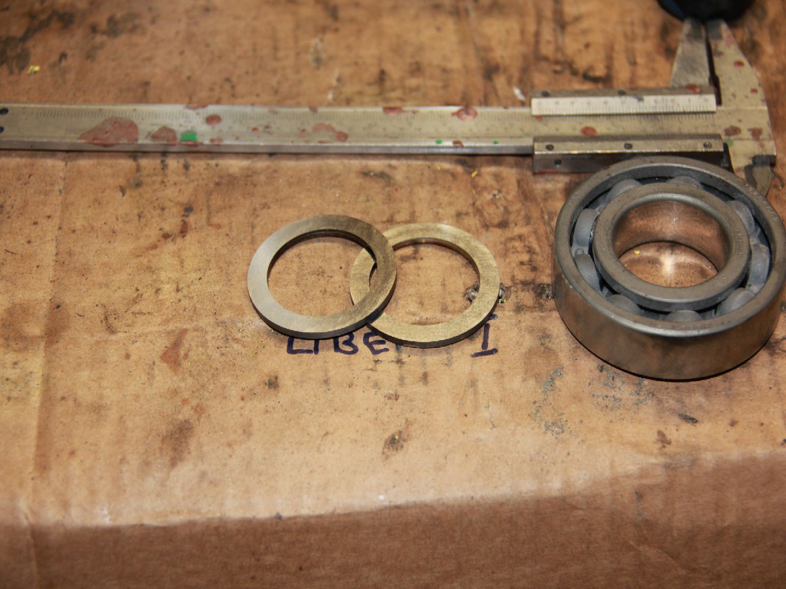

dodatocne robene podlozky medzi naboj-lozisko. Material-rozpileny stred loziska na 3, pouzite vonkajsky-zbrusene na magnetke na 2mm

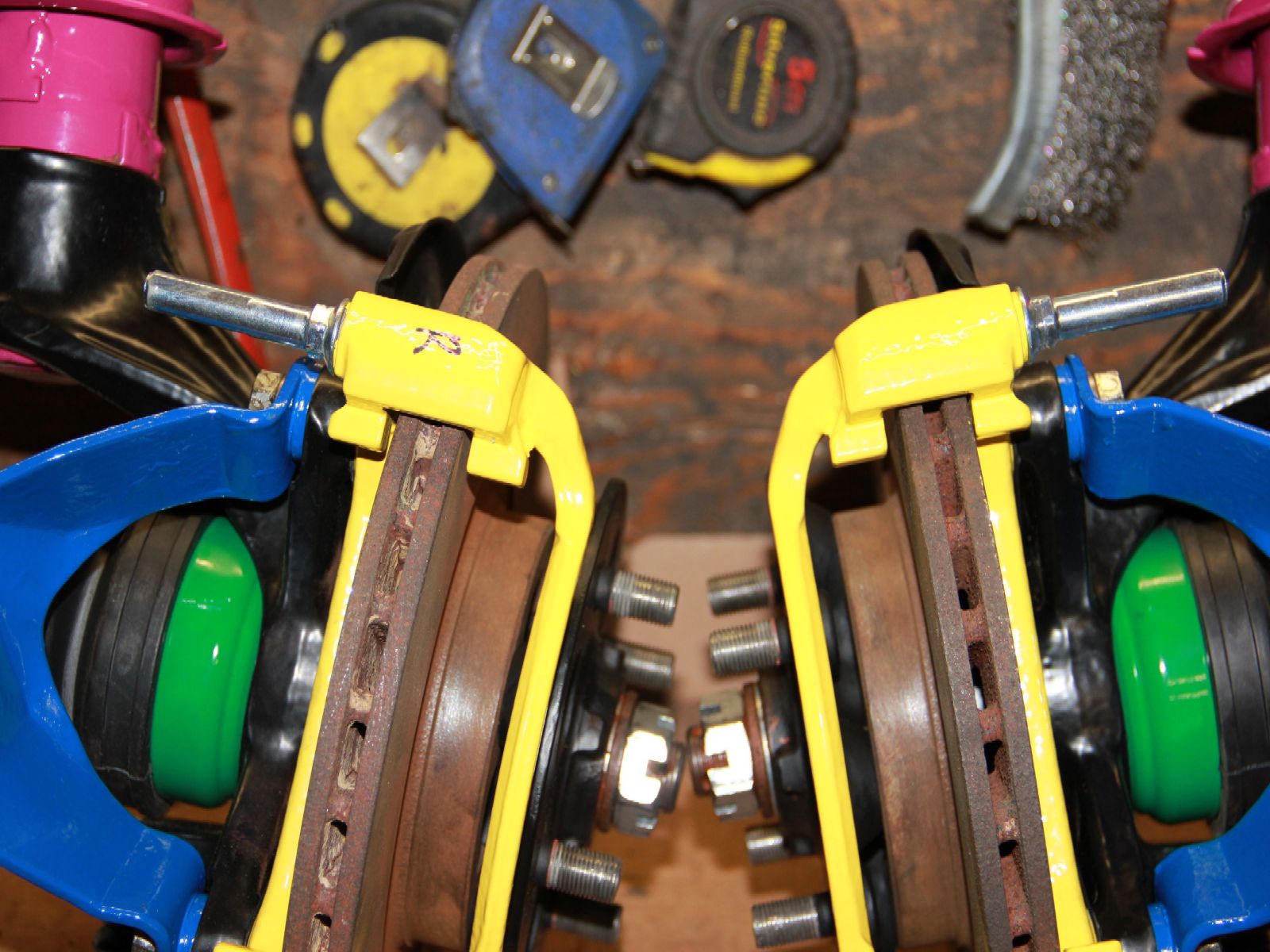

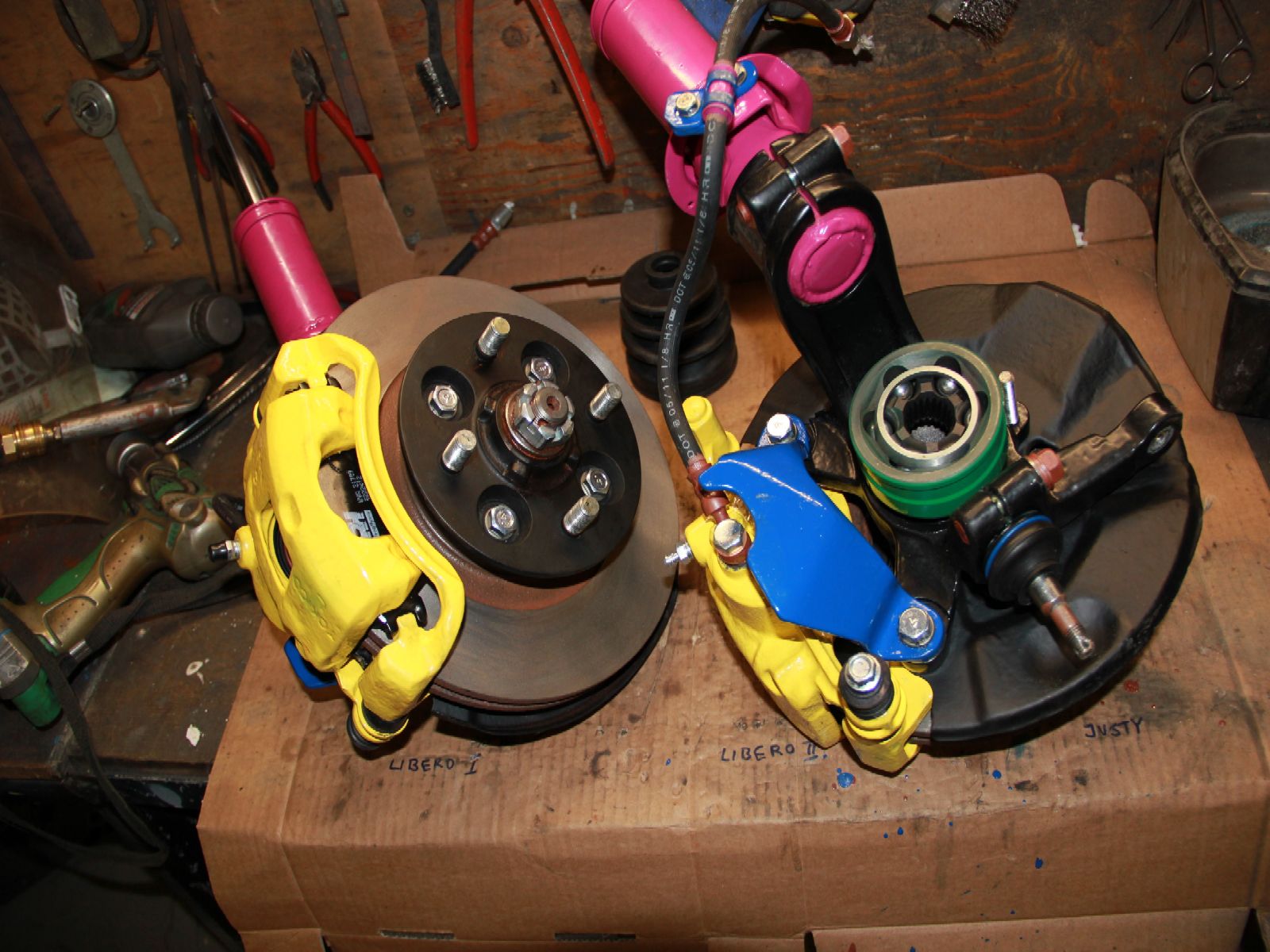

vlavo na foto-odsadeny kotuc (naboj) s podlozkou, vpravo bez
konecne hotove.  Brzd.valceky maju 51mm
pripravene na dalsi den,gumove dorazy su z justy

po dlhom dumani,naco sluzia tie kusy zeleza za brzdami (na foto su modre) ,sme sa s kamosom zhodli v tom,ze chrania brzdice pred zakliesnenim haluze ci konara-aby sa neskrizili/nezasekli brzdy. Japonci ratali,ze libero aj justy bude aj do lesa.

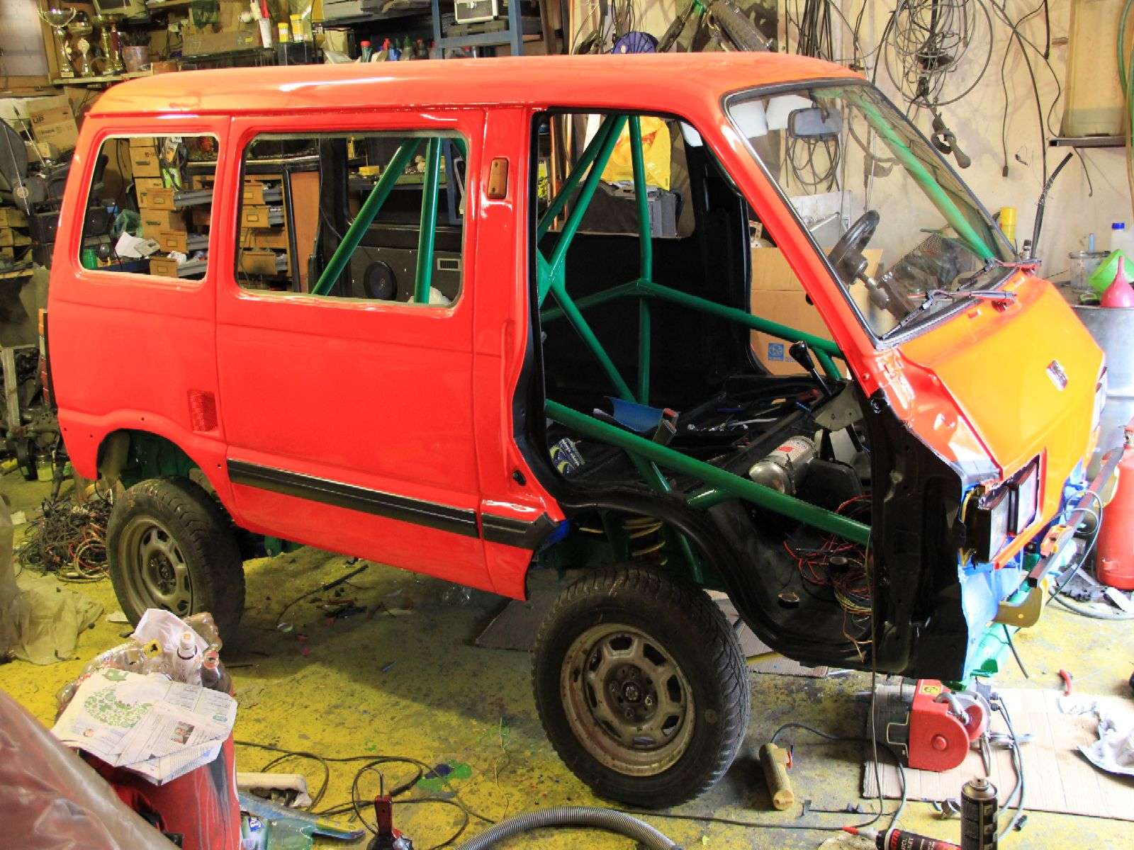

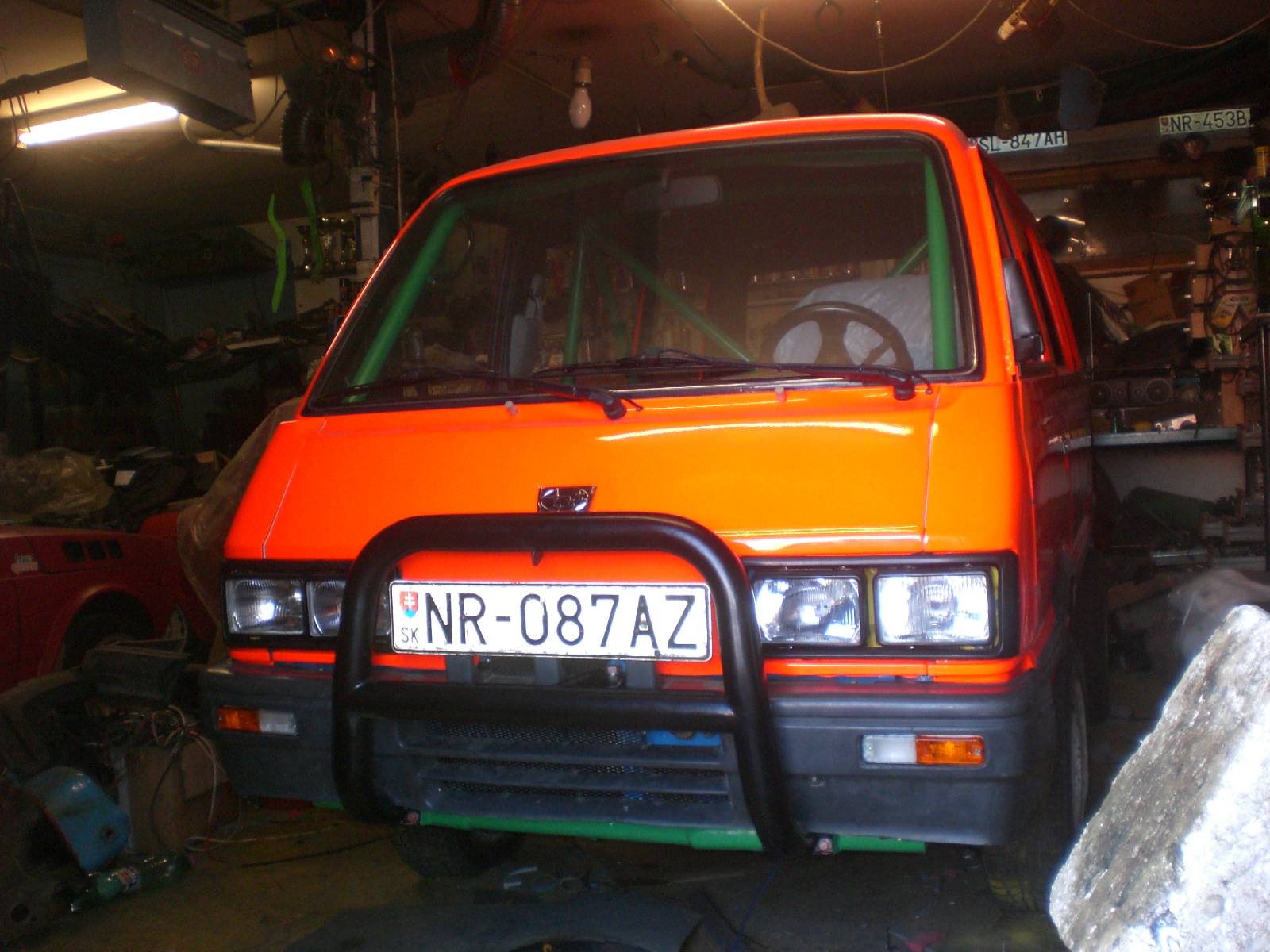

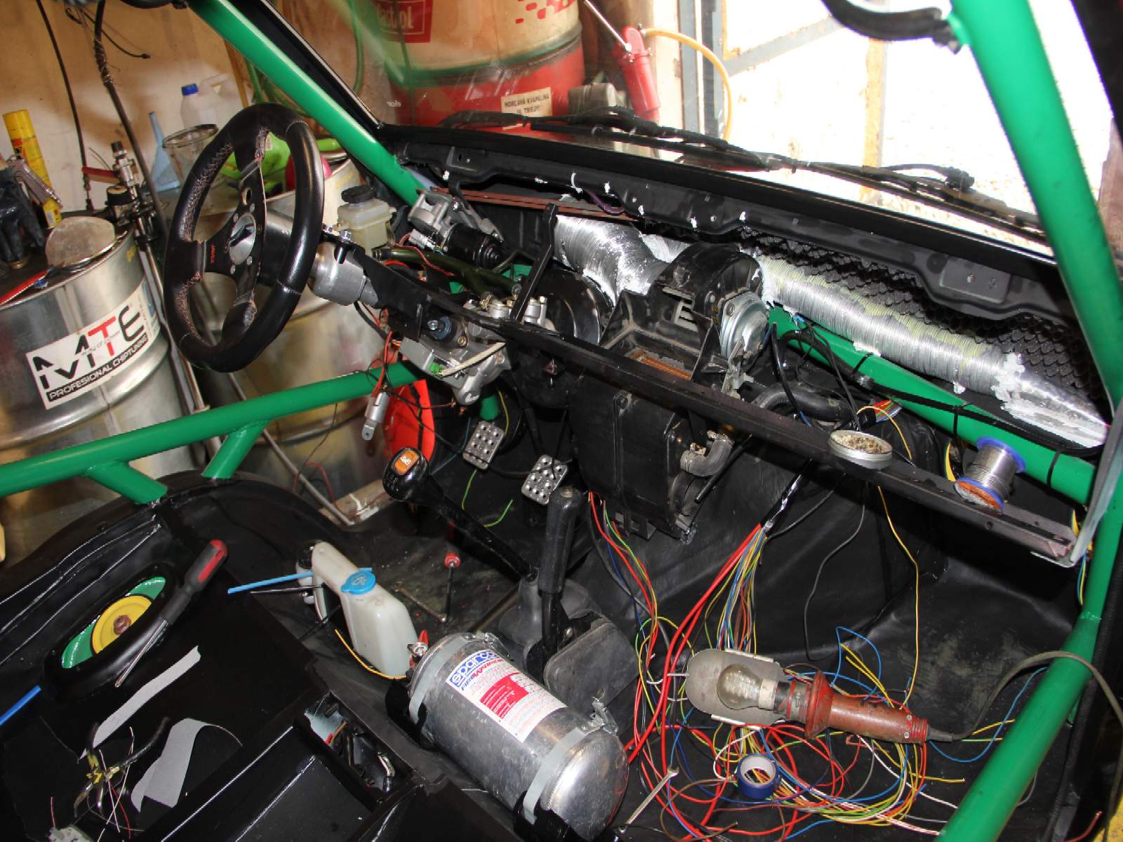

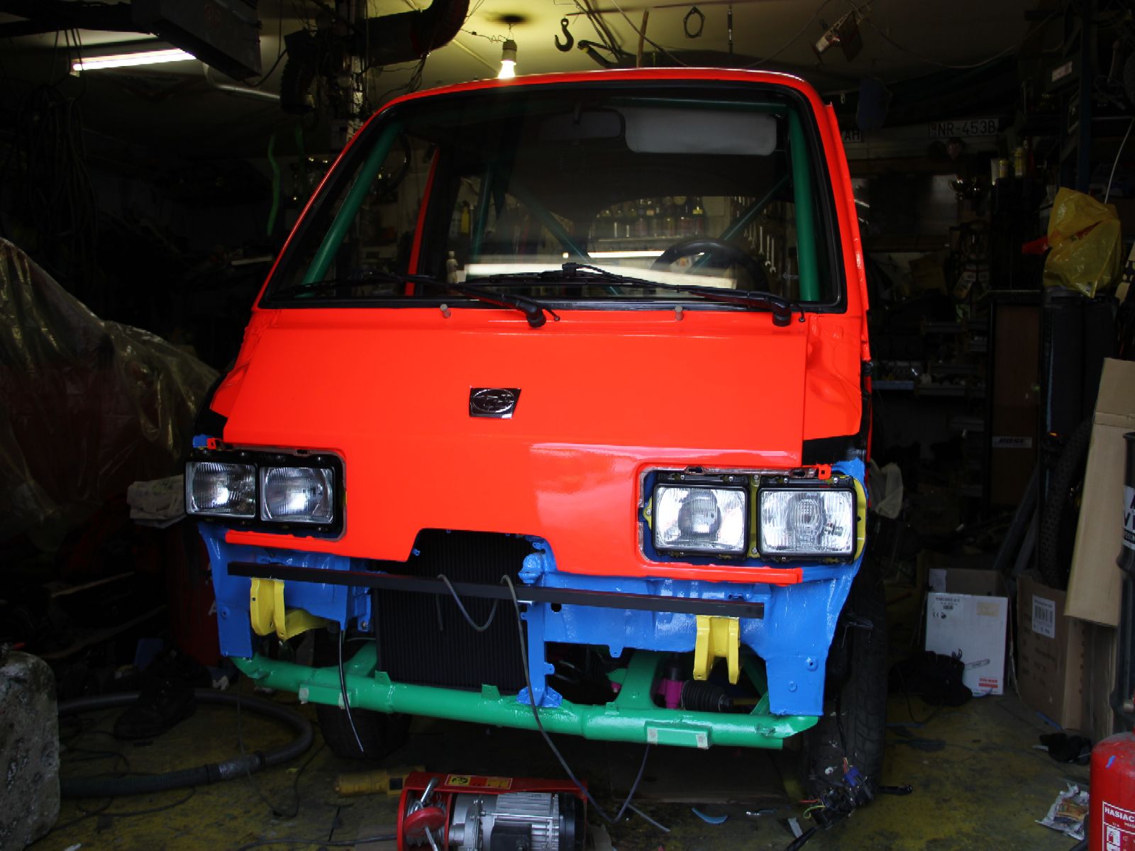

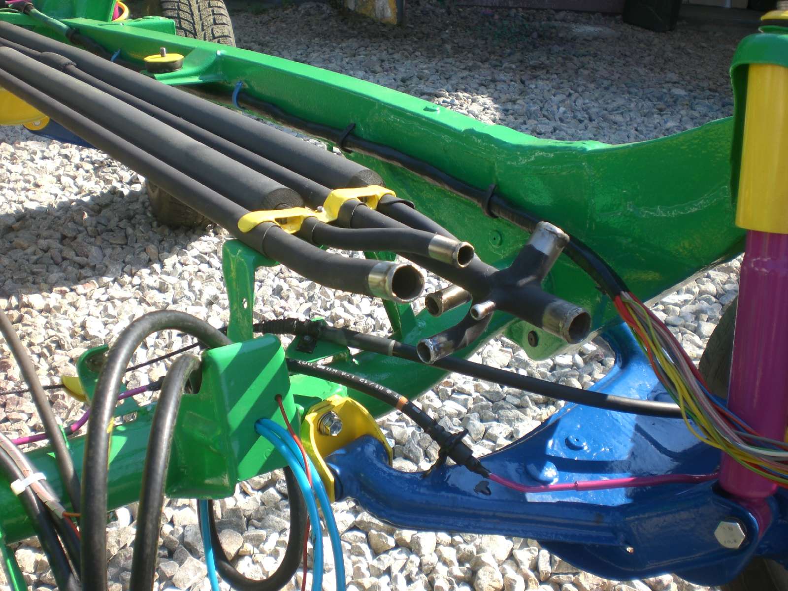

projekt trochu pokrocil,pomaly skladam
oranzovu nevie fotak stravit

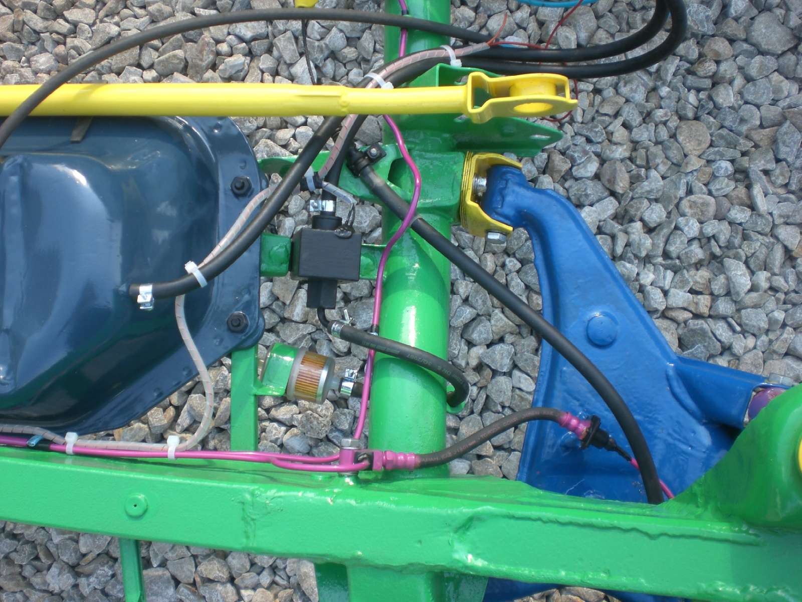

skryte 2 hlavne poistky
gari
Příspěvky: 268
Bydliště: SK Nitra
Re: Moric evo II
Příspěvek od gari »

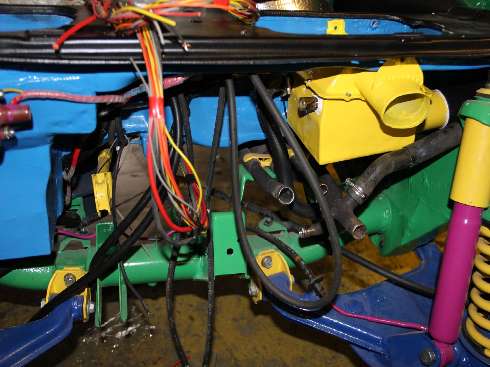

zlte je ohrev nasavaneho vzduchu pre motor

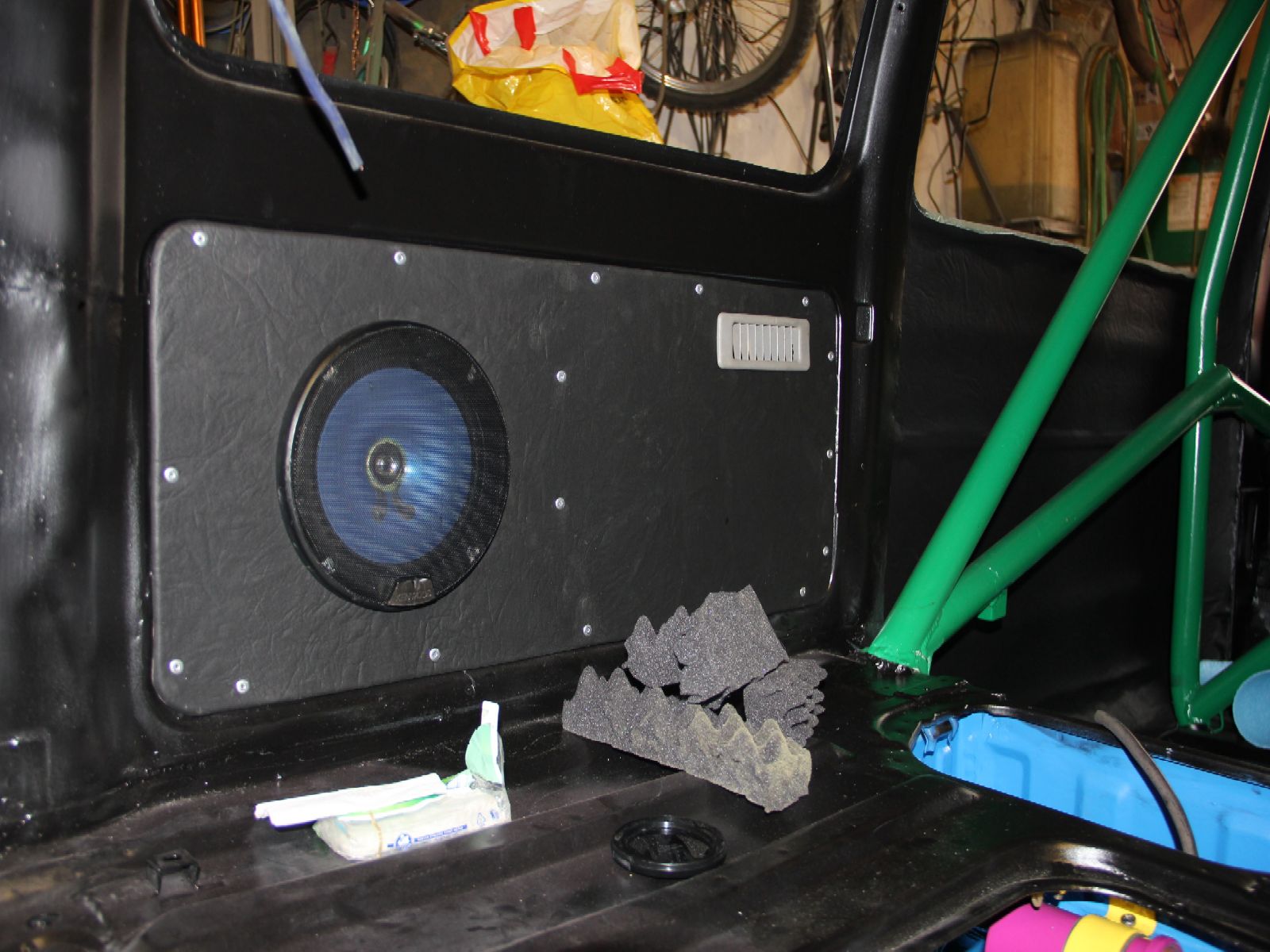

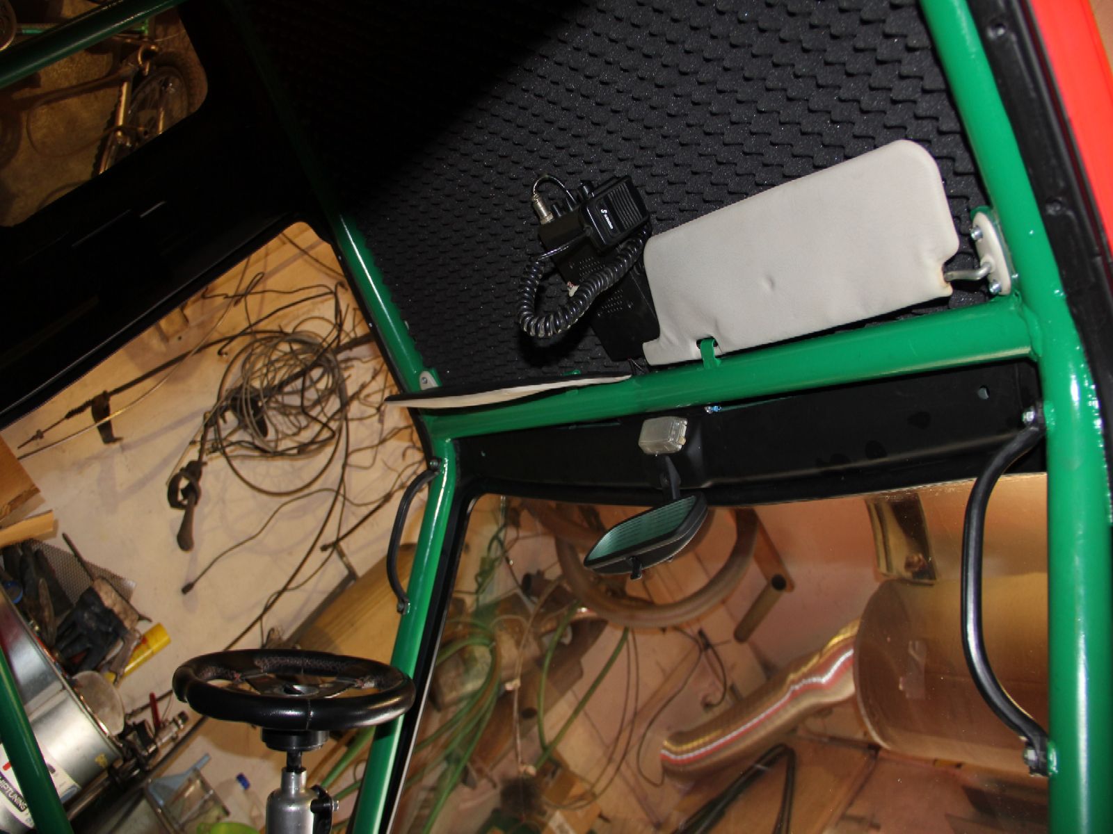

tenka preglejka,kozenka. za lavym tapacirom je zapalovanie,kable su tahane cez batt.box
lamino dvere-zateplenie karimatkou,kozenka

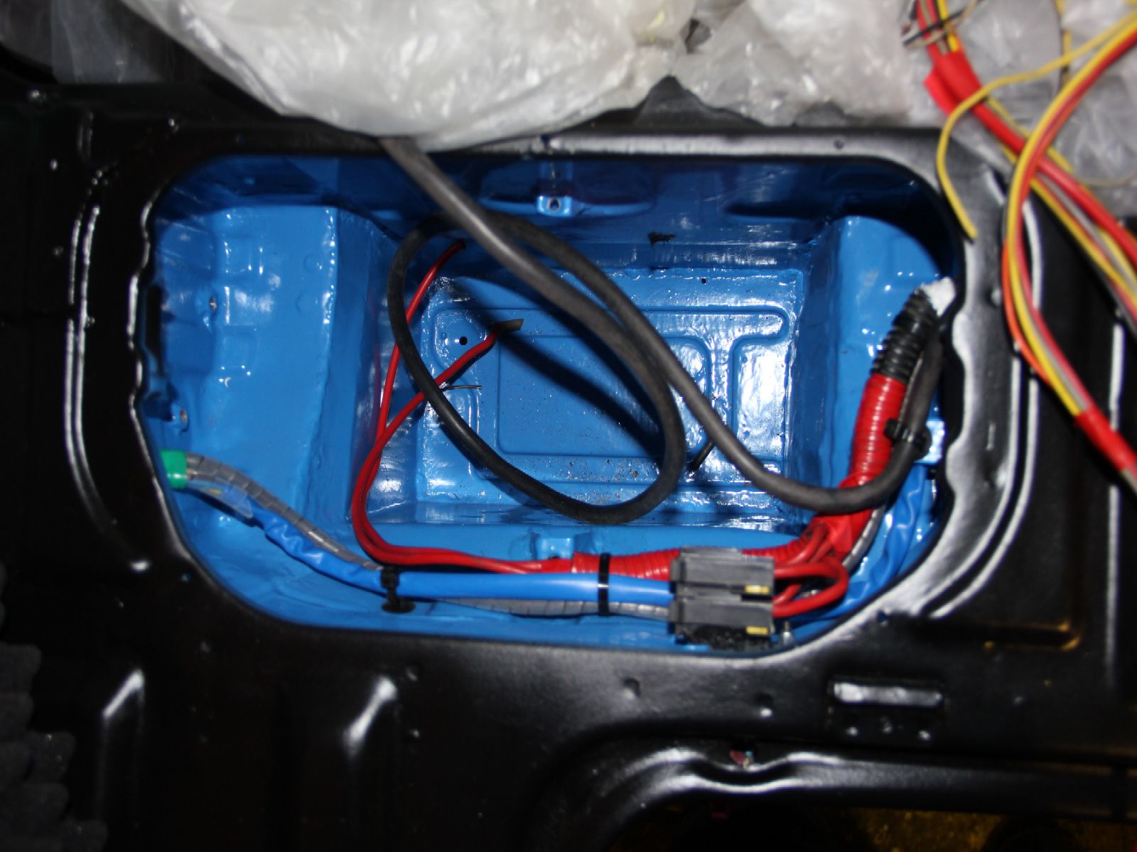

v strede medzi sedackami bude odkladaci priestor,pred nim bude odpojovac batt.  Podlaha zateplena tenkou karimatku,povrch kozenka.
zrkadlo je prestriekane, strecha je taka cela

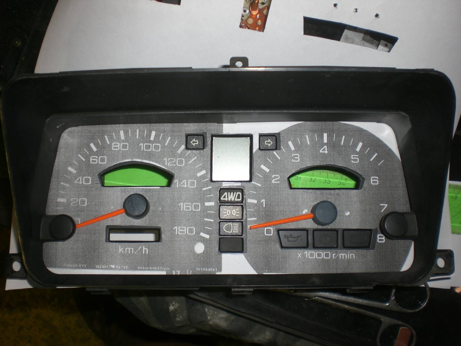

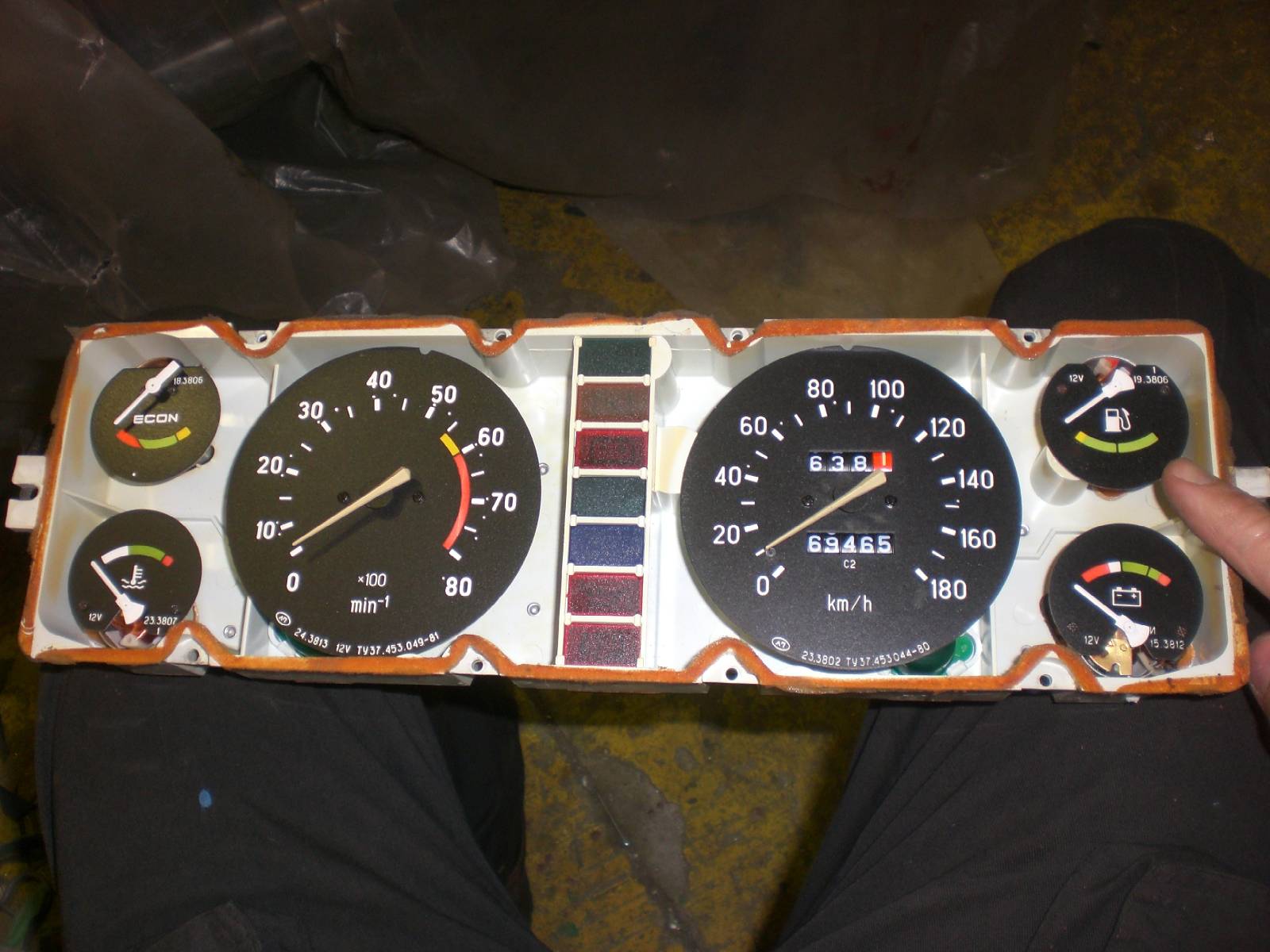

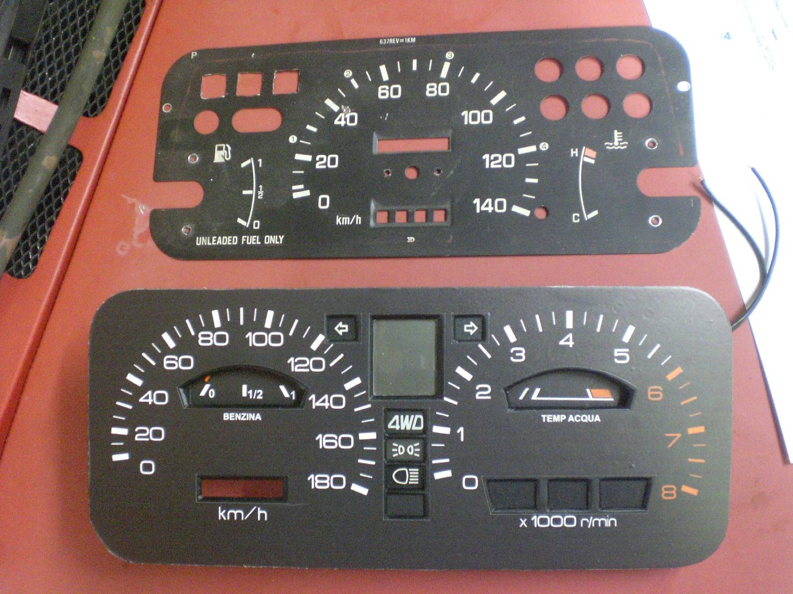

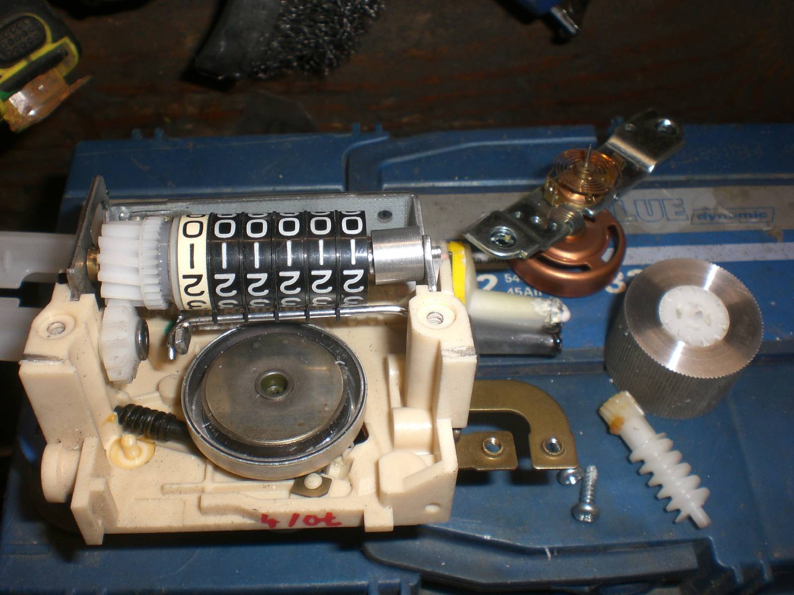

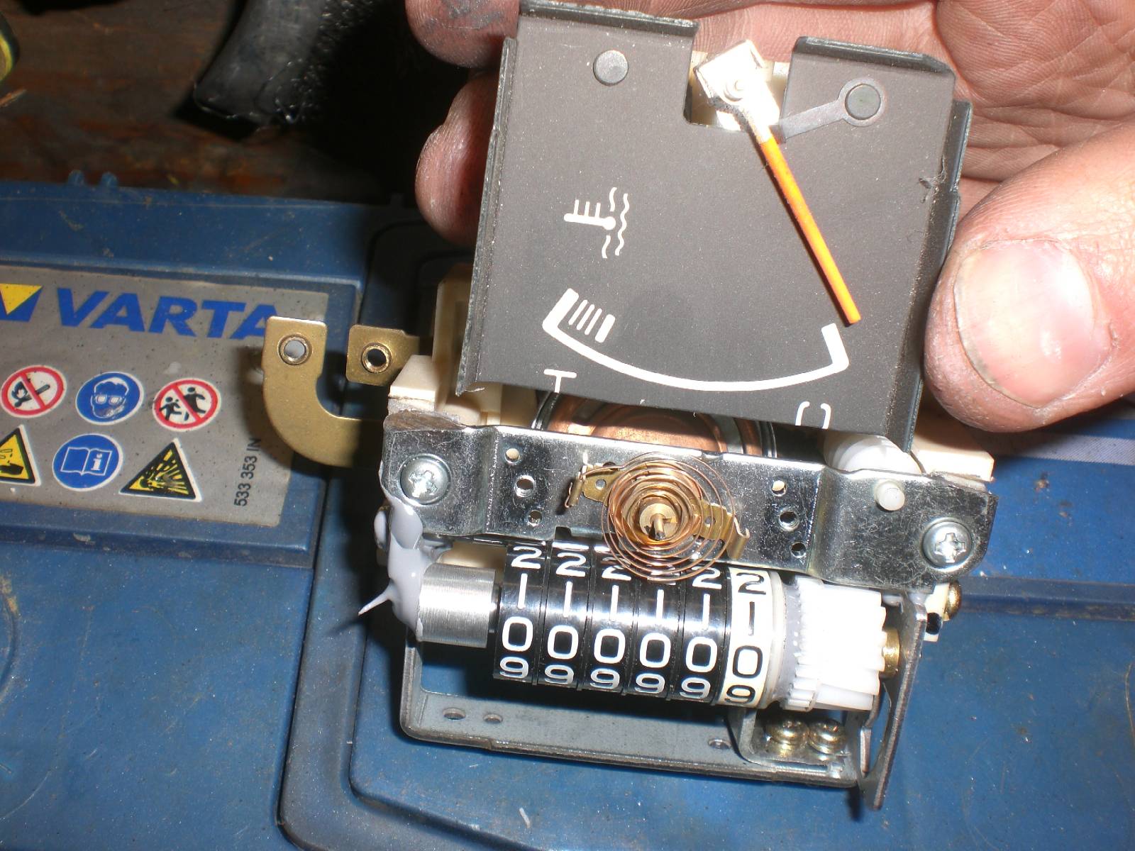

prerabka justy rychlomeru (ma rovnaky prevod z prevodovky ako libero,takze stupnica i pocitadla ukazuju spravne) odstranenie denneho pocitadla a premiestnenie celkoveho pocitadla zhora dole-opacny uhol zubov na kolecku nahonu.. nebolo to lahke

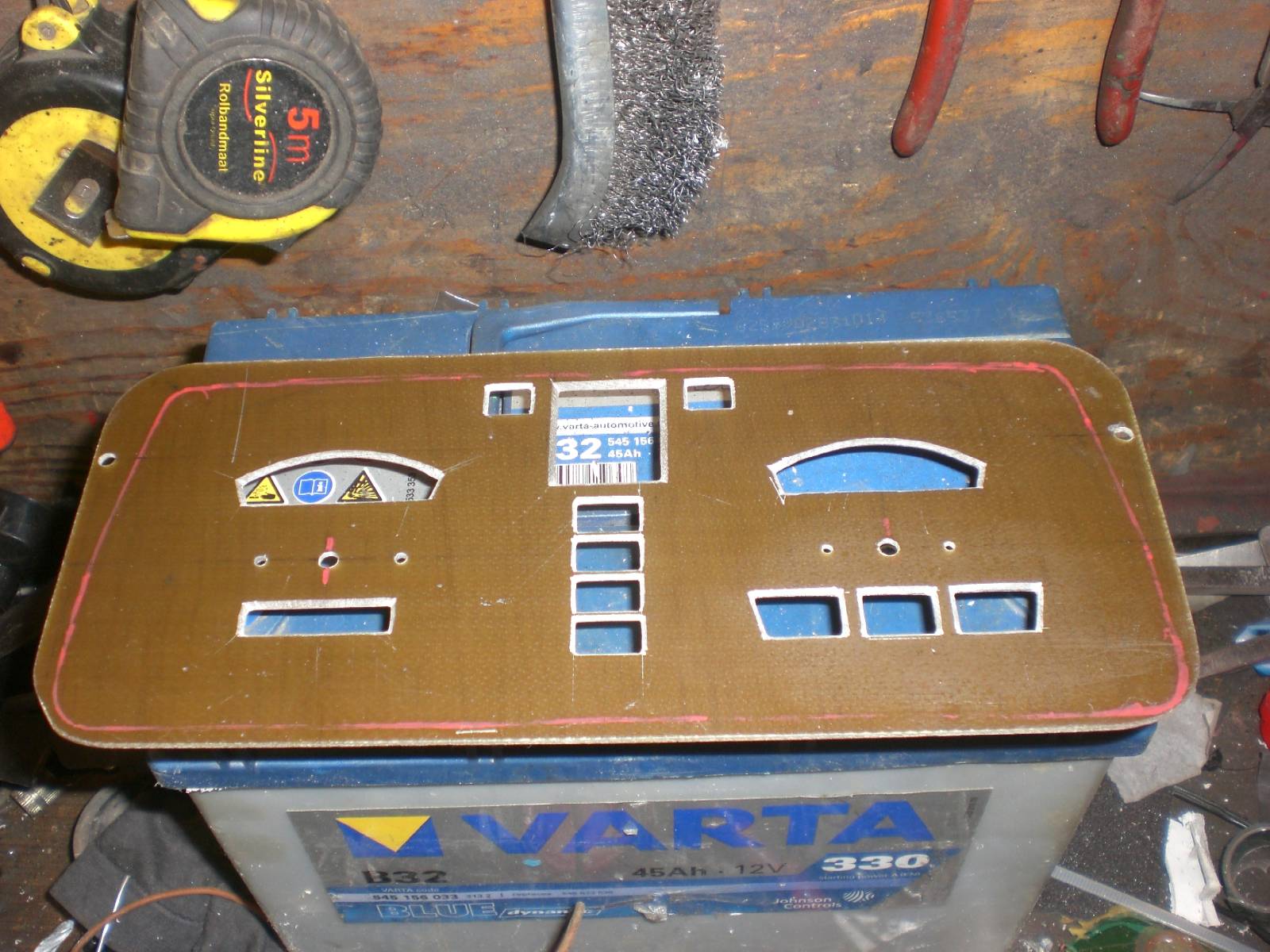

dovod,preco som premiestnil pocitadlo. povodny budik na teplotu vody som nepouzil-opacna stupnica
zaklad pristrojovky-stary dobry kuprexit (plosak)

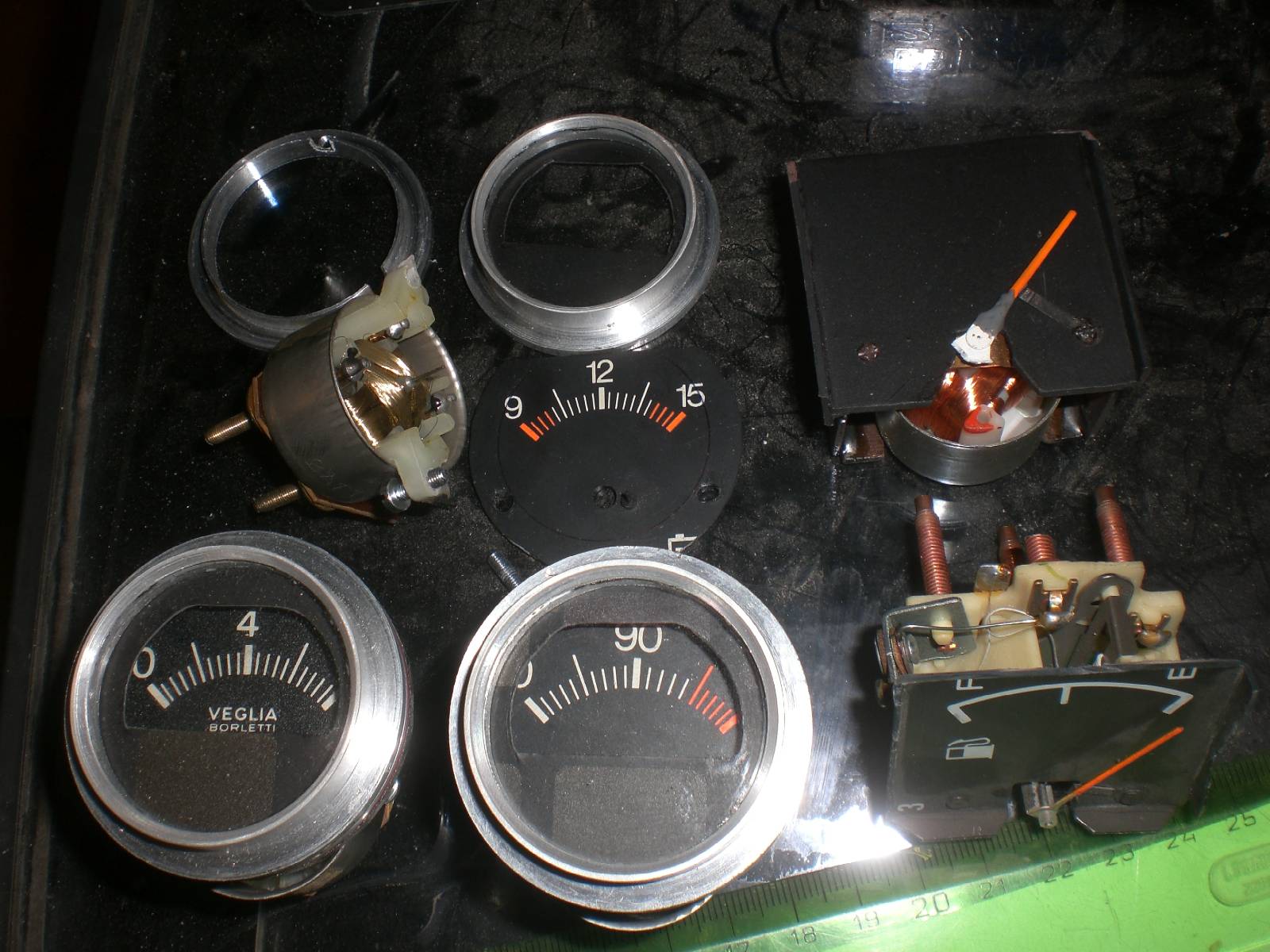

vhodny darca opacneho budika- Lada (prst). sice je to palivomer,po zmene zemniaceho odporu nebol problem preciachovat ho na teplomer vody.

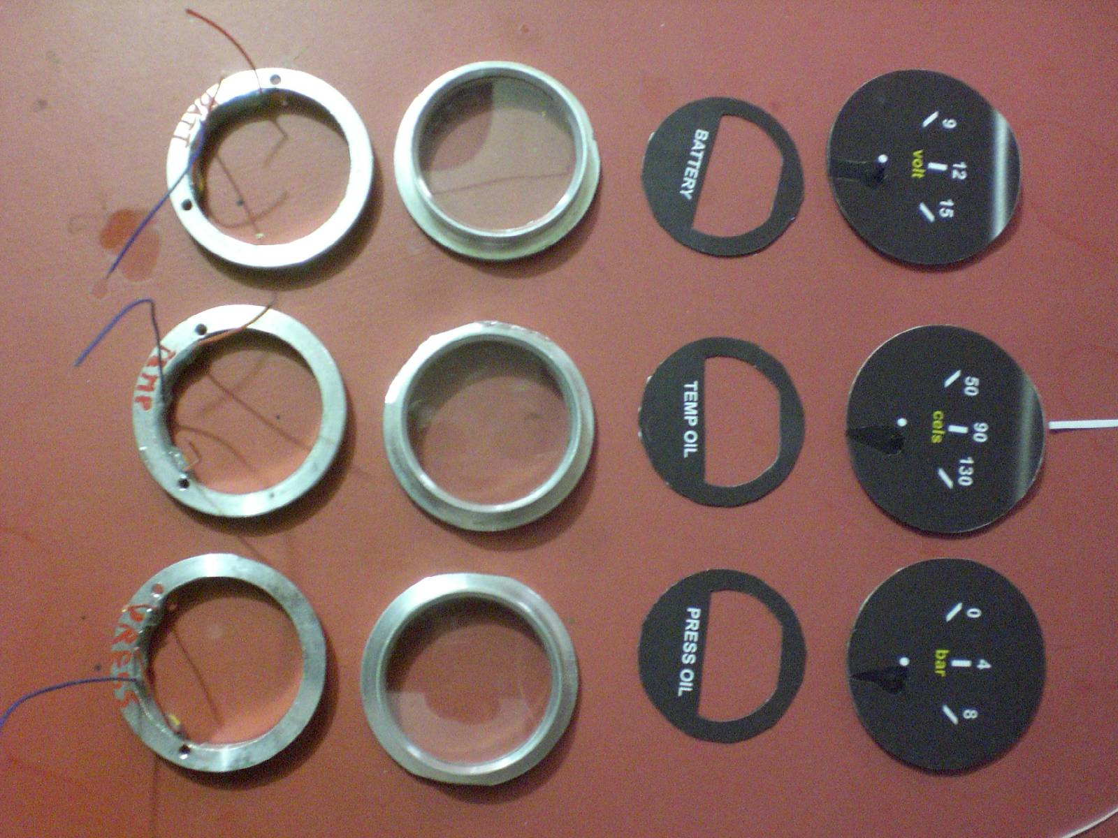

vsetko len led. v strede osvedcene cyklotacho,ako snimac vyuzijem jazyckovy spinac na justy rychlomeri ,cez delicku pulzov
predbezne takto...
predbezne takto...

velke stupnice su kopia justy. otackomeru z justy sa mi podarilo ulomit osku,takze bude  z taliana(z prvej robenej pristrojovky),podarilo sa mi naladit ho a trafit sa na stupnicu  justy.
male budiky z nejakej starej Lancie. Palivomer pouzijem povodny bimetalovy (ale z justy),v prvej robenej pristrojovke sa mi z taliana neosvedcil-neukazoval linearne.

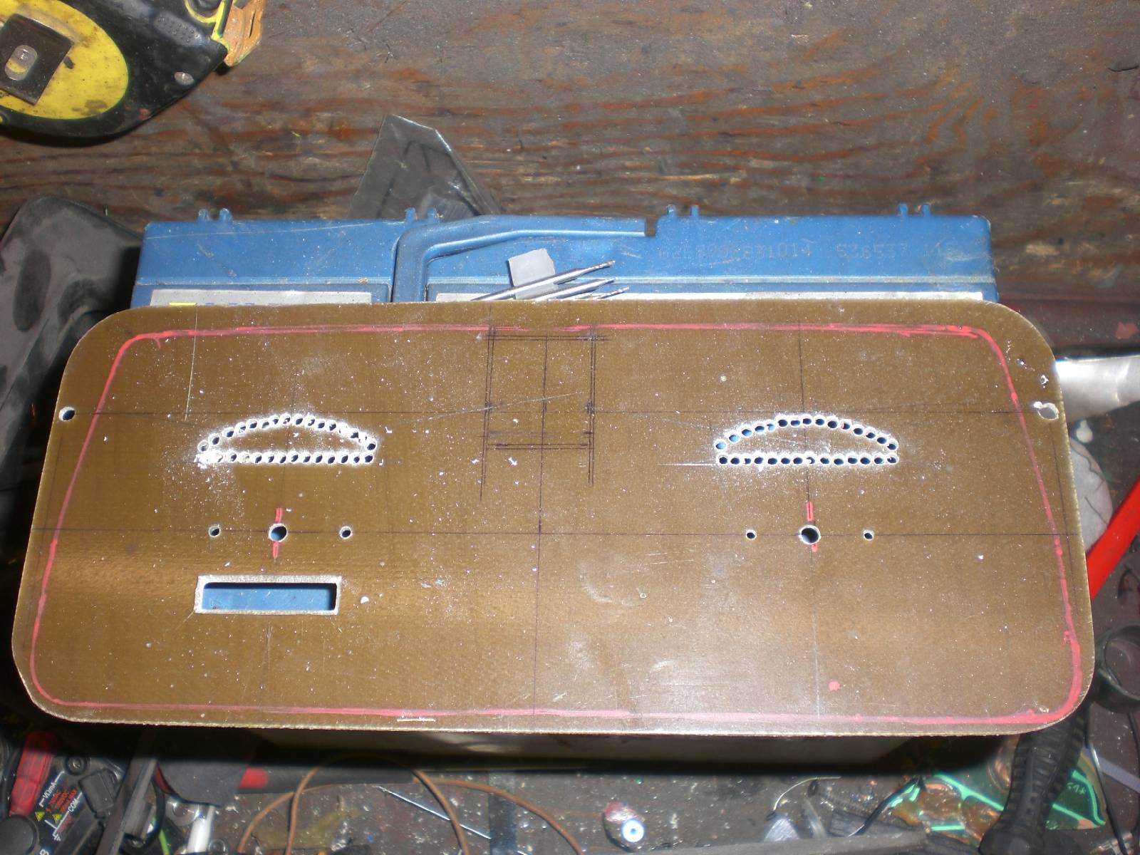

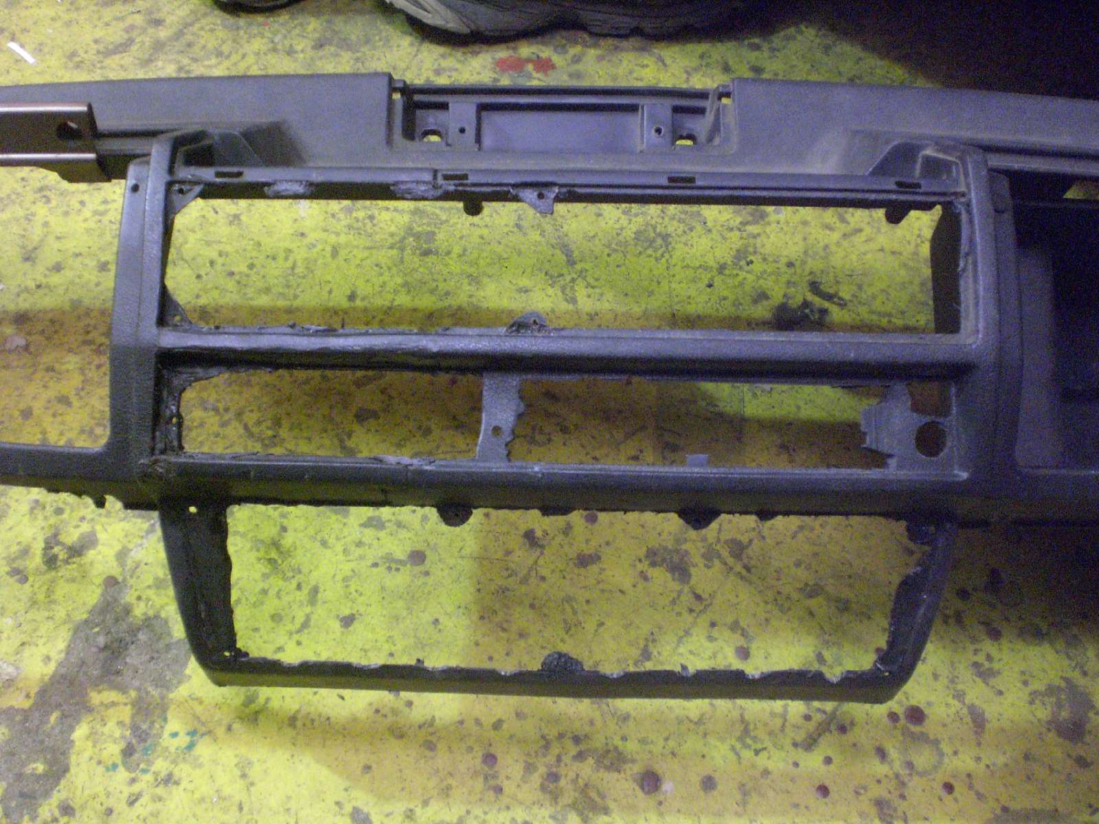

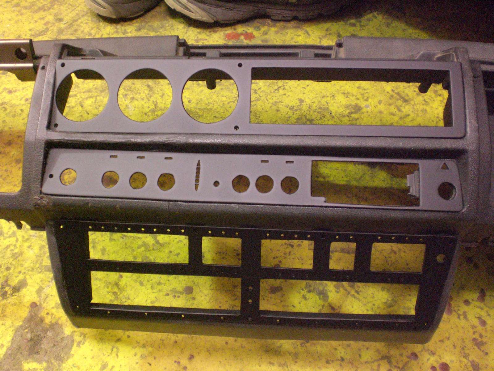

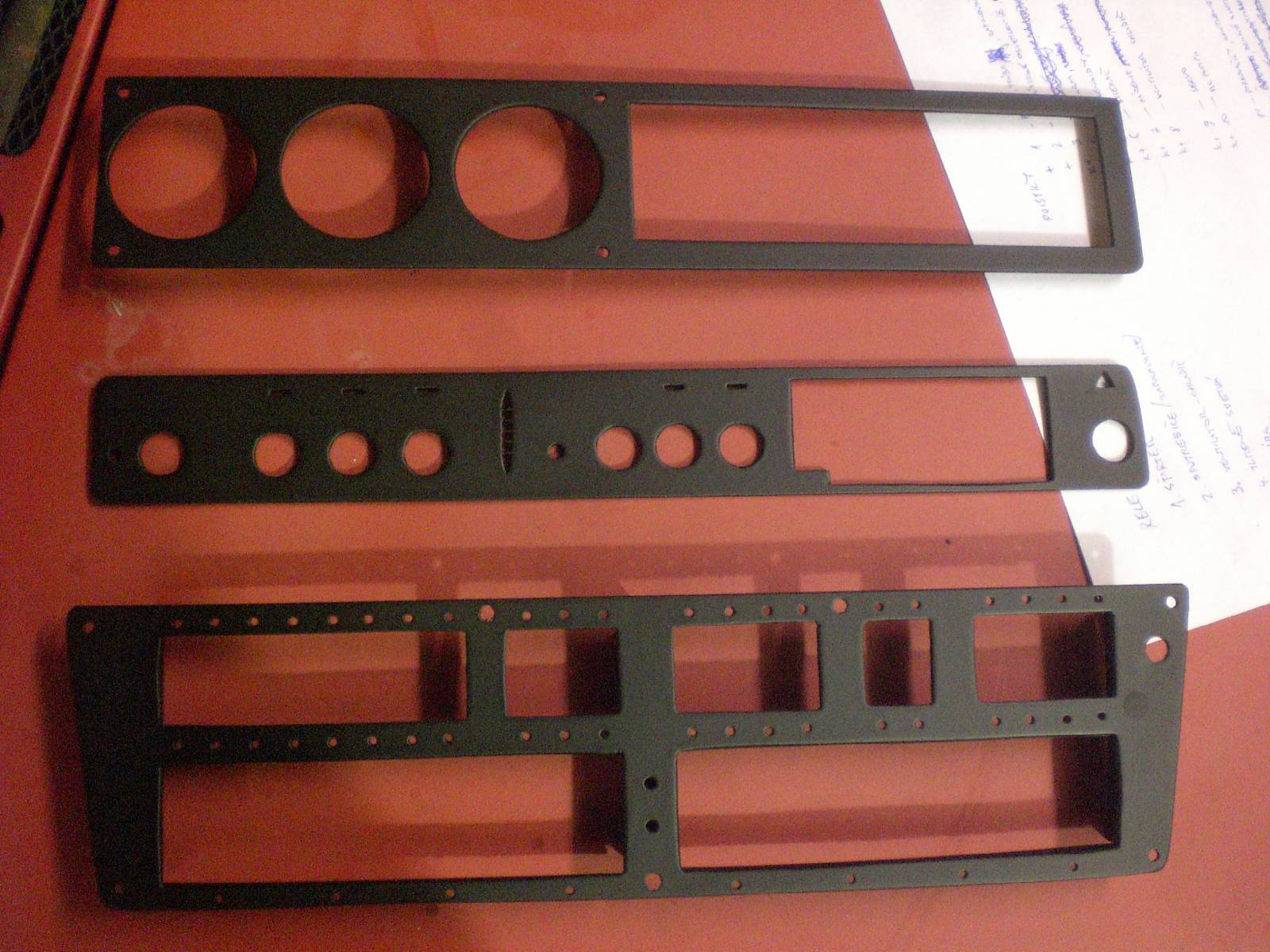

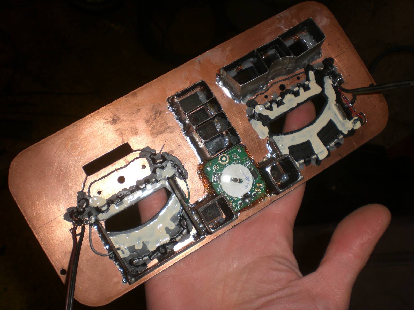

znovu kuprexit, uz nastriekany
2 dni rezania,fidlikania a zvarania plastu. ma to nejaku tu chybicku krasy,ale poskladane to bude o inom
gari
Příspěvky: 268
Bydliště: SK Nitra
Re: Moric evo II
Příspěvek od gari »
hore- budiky,kazetak<br />stred- prepinace,ovladanie kurenia<br />dole-poistky,relatka<br />palubovka je seda,tie panely su cierne matne
